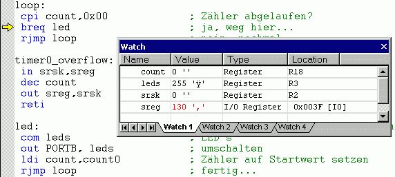

> Ich verstehe aber immer noch nicht, warum im I/O View beim Simulieren
> der r2 (srsk) immer auf 0 bleibt, er sollte doch den Wert von SREG
> annehmen?
R2 nimmt den Wert von SREG an, den SREG exakt im Moment der Zuweisung
hatte. Zwischendurch und von alleine ändert sich der Inhalt von r2
nicht. Da Dein Programm noch sehr klein ist und wenige bedingte Sprünge
hat, ist das im Moment in der ISR (i-Flag gelöscht) der Wert 0.
Warum arbeitest Du mit I/O-View? Schau Dir mal das Watch-Fenster an
(Anhang).
Jetzt hab ich's kapiert, ich hatte den Breakpoint immer bei den LED's
gesetzt, da war sreg natürlich nicht 0, wurde aber auch nicht auf srsk
gesichert.
Ich werde mich dann mal mit der Hardware beschäftigen ...
Vielen Dank für die Hilfe!
Thomas
#629756
> gesichert.
Schau Dir auch mal im Menü Debug/New Breakpoint/Data Breakpoint an.
Damit kannst Du anhalten, wenn ein von Dir vorbestimmtes Ereignis
eintritt (Variablenänderung, I/O-Konstellation usw.).
Mach das, Wackelkontakte taugen nix.
MfG, Bb.
