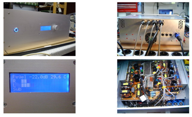

#630922
SNT-Opfer wrote:
> Aber wenn das Ding mal stabil läuft....einfach klasse, werde meinen
Ich hab zwar keinen Eigenbai aber den Amp3 von 42hz.com Ich bin schwer
begeistert schicke aber meine NAT endstufe deswegen noch nicht in rente.
Der Amp3 ist auch für einen Bleiakku und mobilen Einsatz bei mir. ;)
> ... Eigenbau nie wieder gegen einen "normalen" AB-verstärker tauschen
> wollen.
Eigenbau klingt spannend, selbstschwingend? Wie hast du den gebaut, hast
du Bilder, Schaltplan, mehr Details? -wiebel
Gast #631020
@ Michael Waiblinger
Moin....
Selbstschwingend nicht direkt, Dreieck-Rechteck Generator (Integrierer
und Schmitttrigger) und Komparator. Damit gehts dann auf einen IR2110
und dahinter die Mosfet-Halbbrücke.
Das gibts halt zwei mal (R+L) und noch eine separate, langsamer
getaktete Vollbrücke als Subwoofer-Endstufe.
Versorgungsspannung +- 75V bzw. 150V -> "höhere" Leistung 8-)
Subwoofer hat eine aktive Weiche mit 80dB/Dek., Linkwitz-Korrektur und
Phasenkorrektur (kein DSP, mit FPAA realisiert). Digitale Pegelstellung
und Bedienung über µC.
Ist (noch) ein Bastelobjekt alles Lochraster, verbessere ständig etwas
nach.
