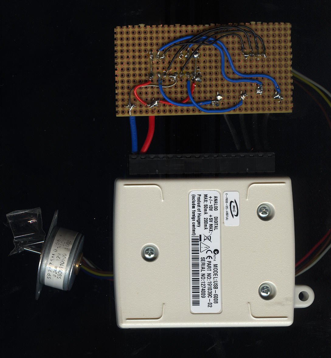

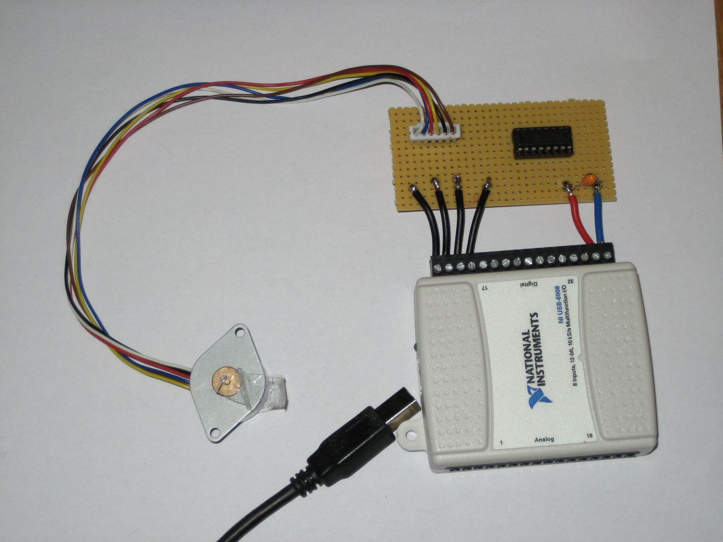

von Fritz (Gast)
Hallo Sahm,
einen Schrittmotor, der direkt an der USB betrieben wird, habe ich schon
gebaut. Eingesetzt wurde eine USB6008, ein L293D Treiber und als
Software LabVIEW. Natürlich ist das auch mit jeder anderen USB IO oder
anderen Programmiersprache  möglich:
Die Daten sind:
Schrittmotor von Nanotec bei
www.farnell.com
Bestellnr. 4743209  Sp2575m0206   um  Euro 13,30.
Braun, schwarz,gelb,rot wurden angeschlossen, weiß und blau sind frei.
Datenblatt des Schrittmotors:
http://www.farnell.com/datasheets/92703.pdf
Das ist ein unipolarer Schrittmotor, bei dem die Wicklungen
Mittelanzapfungen haben. Verwendet wurde nur je eine Wicklung.
Der Widerstand pro Wicklung ist im Datenblatt mit 50 Ohm angegeben und
der Strom von der USB lieferbar.
Fritz
PS Siehe Bild vom Aufbau

von Fritz (Gast)
Hallo Sahm,
jetzt habe ich den Aufbau, der funktioniert, unter den Scanner gelegt.
Man kann die Aufschrift am Motor lesen. (den Bestellschein oder die
Rechnung habe ich so schnell nicht bei der Hand)
Den Motor habe ich tatsächlich mit Unterspannung betrieben.
Bei deinem Strom von 80 mA sollen immer 2 Wicklungen bestromt sein damit
ein nennenswertes Drehmoment erzeugt werden kann.
Test:
Am einfachsten den Motor an 4 Volt hängen (auch die Endstufen haben
Spannungsabfall) und mit der Hand das Drehmoment prüfen.
Fritz
