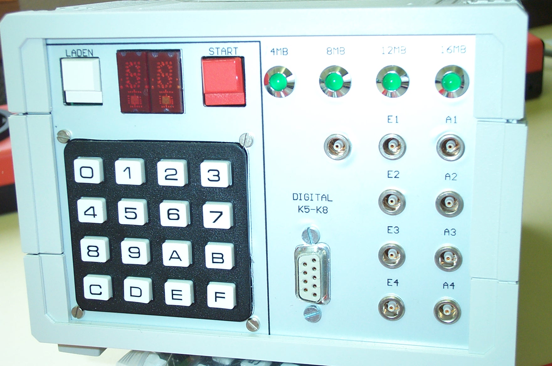

von Manfred Glahe (Gast)
Hallo Frank + Rene,
Das Hc11 Modul von der Bedienungsseite gesehen. Wird einfach von hinten
in die jeweilige Frontplatte integriert.
