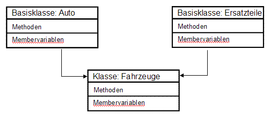

Ich habe ein Konzept aufgestellt, dieses habe ich in C++ umgesetzt.
Wie kann man dieses Konzept besser grafisch darstellen? Wie macht man
dies professioneller?
Die Basisklasse Auto sowie Ersatzteile besitzen virtuelle Methoden die
in der abgeleiteten Klasse Fahrzeuge ausprogrammiert (implementiert)
werden.

Das Konzept kommt mir seltsam vor. Vererbung drückt immer eine
Ist-Ein-Beziehung aus. Ein Fahrzeug ist ein Ersatzteil? Denk nochmal
drüber nach.

>Ich bin für jede Hilfe dankbar!
Stichwort: Rational Software Architect, UML2.0
>Vererbung drückt immer eine Ist-Ein-Beziehung aus. Ein Fahrzeug ist ein
Ersatzteil?
Eine abgeleitete Klasse "kann" immer mehr als ihre Elternklasse. Sie ist
eine Erweiterung.
Ist-Beziehung ist nicht ganz ok. Besser: HAT-Beziehung. In diesem Sinne
passt es mit Auto hat Ersatzteile, und ein Auto kann mehr als
Ersatzteile.
> eine Erweiterung.
> Ersatzteile.
Soweit ich weiß ist eine Ableitung immer eine is-a Beziehung (macht ja
auch sinn). Eine has-a Beziehung wird durch die Aufnahme der "anderen"
Klasse als Member-variable (Attribut) ausgedrückt.
Und genau so müsste es normalerweise hier auch realisiert werden. Nicht
durch eine Ableitung.
Beispiel:
Auto has-a Lampe.
Die Lampe kann leuchten.
Kann das Auto jetzt auch Leuchten? Denn deiner Meinung nach hast du ja
Auto von Lampe abgeleitet -> Mumpitz.
>> ein Ersatzteil?
> ist eine Erweiterung.
Ja. Aber ein Auto ist nicht einfach ein erweitertes Ersatzteil. Das Teil
ist, wie der Name schon sagt, Teil des Autos.
Eben, also keine Ableitung.
> In diesem Sinne passt es mit Auto hat Ersatzteile, und ein Auto kann
> mehr als Ersatzteile.
Und wenn ich jetzt ein Tuningteil einbauen will, muß ich das Programm
umschreiben, damit mein Auto jetzt von Tuningteil abgeleitet ist? Nicht
sehr zweckmäßig.
