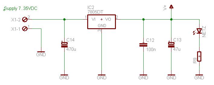

Was meint ihr zu folgendem? Würde mich ca. 15Euro / Speisung kosten...
Fläche wäre auch rel. klein. Wie sieht es da wohl mit der
Leerlaufspannung aus? Würded ihr einfach noch einen VDR dahinterhängen
um max auf 3.3V resp. 5V zu kommen? Sorry für die Fragerei, aber ich
habe meistens mit lin. Speisungen zu tun...
Gruss
