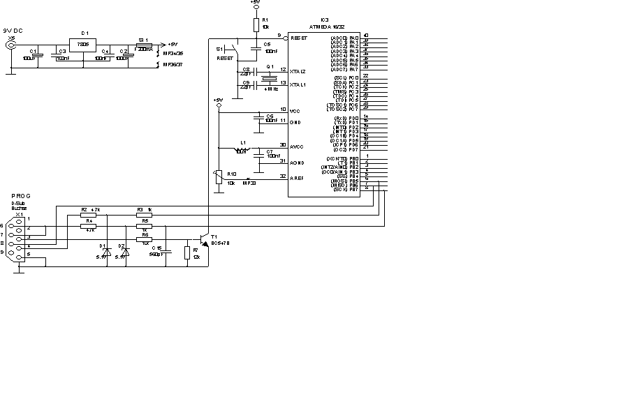

Moin ich erbitte eure hilfe. ihc habe mir ein mikrocontroler board
selber gebaut mit programmier schnitstelle. nun wollte ich nach
volendung des baues den Controler Programmieren mitteles Ponyprog. es
handelt sich im übrigen um den ATMega16 als controller. naja und wie es
das schicksall so will hat das alles nicht funktioniert. Nach ewigen
messen hat sich dann herausgestllt das mein quartz anscheinend nicht
schwingt. Nun frage ich mich warum tut er das nicht. schaltung habe ich
kontrolliert und an sich ist das ja nix grosartiges. der quartz hängt an
XTAL1 und XTAL2 und geht dann über zwei 22pf konsensatoren auf masse.
Spannung hat der controller auch. ich bin mit meinem latein am Ende kann
mir hir vileicht jemand helfen. Schaltung ist im dateianhang ich habe im
Prinziep genau nach dem schaltplan verdrahtet.??????????
