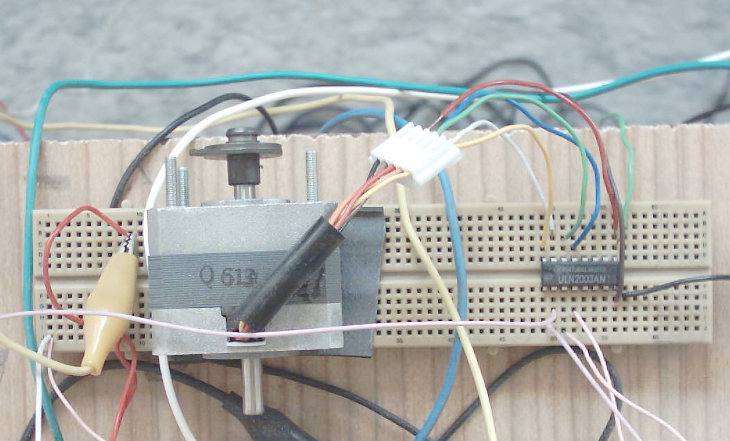

Ich habe ein Foto angehängt, auf dem man einen Schrittmotor
AEG/unipolar (Restposten von Conrad-Elektronik) sieht, der von einem
Leitungstreiber ULN 2003 angesteuert wird. Dieser Chip schafft maximal
500 mA und kann mit seinen Eingängen direkt an einen Mikrocontroller
angeschlossen werden.
Es ist sinnvoll, den Ohmschen Widerstand der Wicklungen des
Schrittmotors zu messen und dabei auch festzustellen, wo die
Mittelanzapfungen der Wicklungen sind.
Die Betriebsspannung des Schrittmotors liegt so zwischen 5 und 12 Volt,
die dann am Treiber-Chip anliegt (beim ULN 2003 an Anschluß rechts oben
auf dem
Foto, Masse ist rechts unten). Der Strom, der fließen kann, sollte den
zulässigen Strom des Treiber-Chips nicht überschreiten bzw.  man muß
dann den Treiber-Chip kühlen. Maximaler Strom = Betriebsspannung durch
Wicklungshälfte-Widerstand).
An den Treiber-Chip-Eingängen liegt ein Impuls-Schema (vier Eingänge
sind es ja), das vom ersten zum achten oder umgekehrt
verschoben/rotiert wird). Dazu braucht man die Impuls-Folge, die den
Motor tatsächlich zum Laufen bringt. Die Impulsfolge kann dann so
aussehen.

Zwischen jedem Impulsschema liegt eine Pause, die die Geschwindigkeit
des Schrittmotors bestimmt.
Was man ausprobieren muß, ist, welches Impulsschema am günstigsten ist
und welche für Linksdrehung bzw. Rechtsdrehung gut ist und ob es
überhaupt nötig ist, die Impulsverschiebung rechts für Rechtslauf und
links für Linkslauf zu programmieren (mittels Rotationsbefehlen); es
ist nicht immer nötig (nach meiner Erfahrung reicht es u.U. auch aus,
nur das Impulsschema zu wechseln.
Das untere Nibble kann man dann ausmaskieren und an vier Portausgänge
des Mikrocontrollers legen, an denen die vier Treibereingänge liegen.

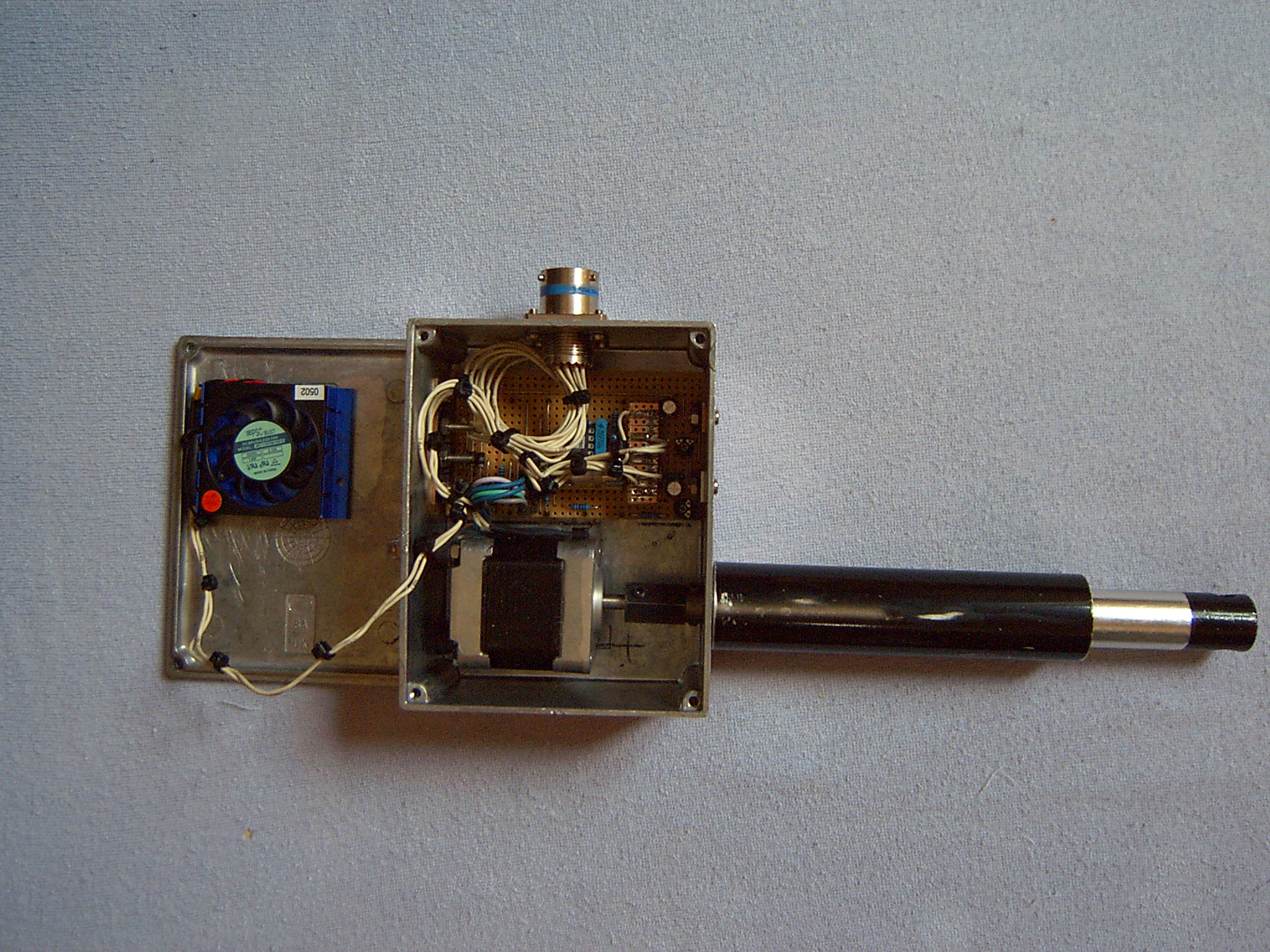

von Christoph Berninger (Gast)
Hey Leute habe hier einen Schrittmotor verwendet um ein Spinelantrieb zu
verschieben, damit möchte ich die Drehzahl eines Diesels regeln, der
Elektrozylinder verändert die Einspritzmänge an der Kraftstoffpumpe.
Die Phasen werden mit MOSFET Transistoren angesteuert, der Motor ist
Unipolar verschaltet und wird durch einen Mikrocontroller welcher
eigens von mir Programmiert wurde angesteuert. Der 8 Beinige Controller
ist so Programmiert das er die Tempertur des Schrittmotor erfasst und
diesen bei überhitzung kühlt. Die Netzspannung wird nebenbei ermittelt
um den Phasenstrom zu regeln das ist wichtig damit der Spindelantrieb
das Pumpengestänge im fehlerfalle nicht zerstört. Die geswindigkeit
regelt sich nach der Soll Istwert abweichung. Es kann ein
Datenausgleich erfolgen, damit ist der Servo für Diagnosezwecke einfach
mit der Serien Schnittstelle des PC zu verbinden. Für Dummschwaller der
Controller kann an einem Port mehrere funktionen annehmen wie erfassen
von anaogen Werten, ausgeben von analogen und erfassen von Digtalen,
ermitteln von Freqenzen usw. Das Projet hat mir sehr viel Spaß gemacht
und ich habe viel dazugelert natürlch hat nicht alles auf anhieb
funktioniert aber man muss eben dranbleiben um maximales zu erreichen.
Bei interesse: habe alles Dokumentiert
