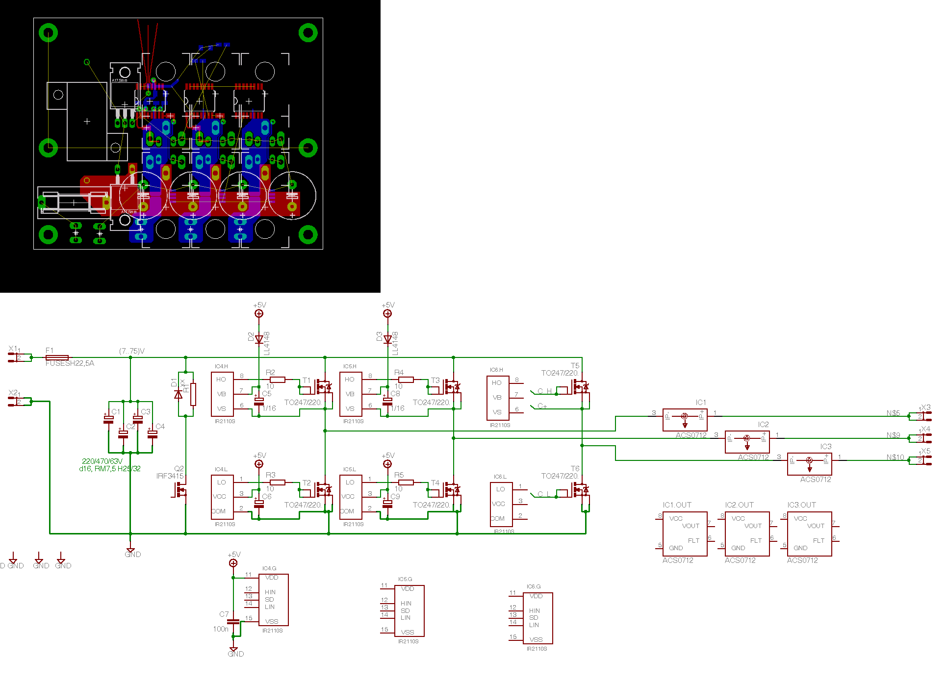

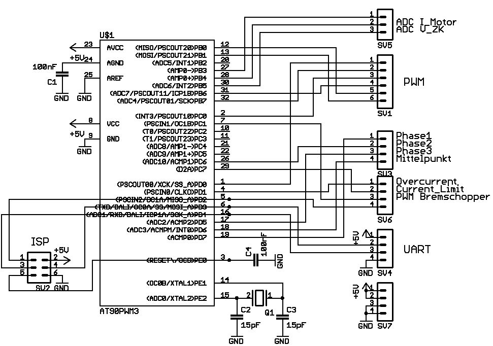

Ich wurde gerne sowas wie die Ultimative Experimentierschaltung für
Drehfeldmotoren (Asynchron nehmen wir auch noch mit) basteln.
Wenn mir mal langweilig ist fasse ich auch die wichtigsten
Errungenschaften aus dem o.g. Thread zusammen.
Was mir vorschwebt:
- Atmega88, m168 oder m328 (6PWMs) oder einen noch viel tolleren den ich
noch nicht entdeckt hab.
- Drei Halbbrücken möglichst diskret aufgebaut (Lerneffekt) mit
mächtigen FETs am Ausgang.
- Einen optionalen virtuellen Sternmittelpunkt, soll also auch möglich
sein einen echten zu nehmen wenn man denn einen hat.
- Stromüberwachung in allen drei Phasen, evtl über Current-sensing FETs,
ansonsten eben über Shunts.
- min. 3 Eingänge (Komperiert, Schmitt, ADC, oä) um evtl verfügbare
Sensordaten (Hall, Inkrementalgeber...) auch gleich auswerten zu können.
- Einen Freien ADC um einen Poti anzuschliessen, man will ja auch die
volle Kontrolle ;)
Kurz und gut ich möchte etwas haben mit dem man jeden Motor, ausser
räudigen Schrittmotoren, irgendwie zum Leben erwecken kann.
Was habt ihr noch für Ideen was dabei nützlich wäre, und/oder wie
manches der genannten Punke elegant zu implementieren ist. -wiebel

von Benedikt K. (benedikt)
Ich bin dabei !
Sowas suche ich schon lange.
Ein paar Kriterien die ich mir wünsche:
- Keine allzu exotischen Bauteile, alles sollte bei Reichelt und/oder
Digikey zu bekommen sein, und wenn möglich auch noch in ein paar Jahren
erhältlich sein. Also anstelle von Current Sense FETs lieber normale +
Widerstände usw.
- Das ganze so designed, dass es wahlweise auch mit 230V betrieben
werden kann, also die Möglichkeit die Verbindungen nach draußen (RS232
und eventuell das Poti) galvanisch zu trennen.
Als Controller käme auch der AT90PWM3B in Frage: Der hat spezielle
Features zum Ansteuern von sowas.
@ Matthias
Wäre eine Alternative zu dem LCD auf der Platine, dieses an einen
zusätzlichen AVR zu hängen, der über RS232 mit dem Motorcontroller
verbunden wird ?

von Michael W. (wiebel42)
Benedikt K. wrote:
> Ich bin dabei !
> Widerstände usw.
Einverstanden macht es auch leichter mal eben ein paar FETs vorrätig zu
haben wenn mal zwei abrauchen.
Was hast du vor? 230V Gleichrichten und dann mit IGBTs gib ihm saures,
oder wie? Sollte aber ja kein Problem sein, fällt für mich aber
vorläufig (bis du mich überzeugt hast) unter optional. ;)

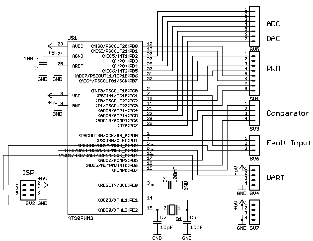

Jein, tolle Teile aber ich arbeite doch so gerne mit Rasterplatinen,
eine DIP Lösung wäre mir lieber, ausserdem sind 10PWMs ja dann doch
zuviel.
Wenn du aber sowieso Platinen ätzen willst und mir evtl für einen
entsprechenden Obolus eine zukommen lassen würdest, wäre ich zu jeder
Schandtat bereit, wobei ich schon auch gerne etwas mehr Platz hätte.
Also dann vielleicht den AT90PWM316, in jedem Fall sind die 11 ADCs
schonmal klasse.
> verbunden wird ?
Ganz deiner meinung, auf TX/RX Pins könnte man sich einlassen aber nicht
auf das volle displayspektakel bzw. Packs >100pins (da bekommt das Wort
Lötstopp doch gleich ne ganz neue Bedeutung)
Alternativ, I2C oder SPI, da hab ich aber keine Ahnung von, soll ja aber
fürchterlich schnell sein. -wiebel

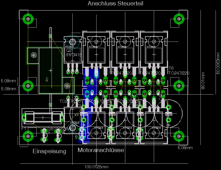

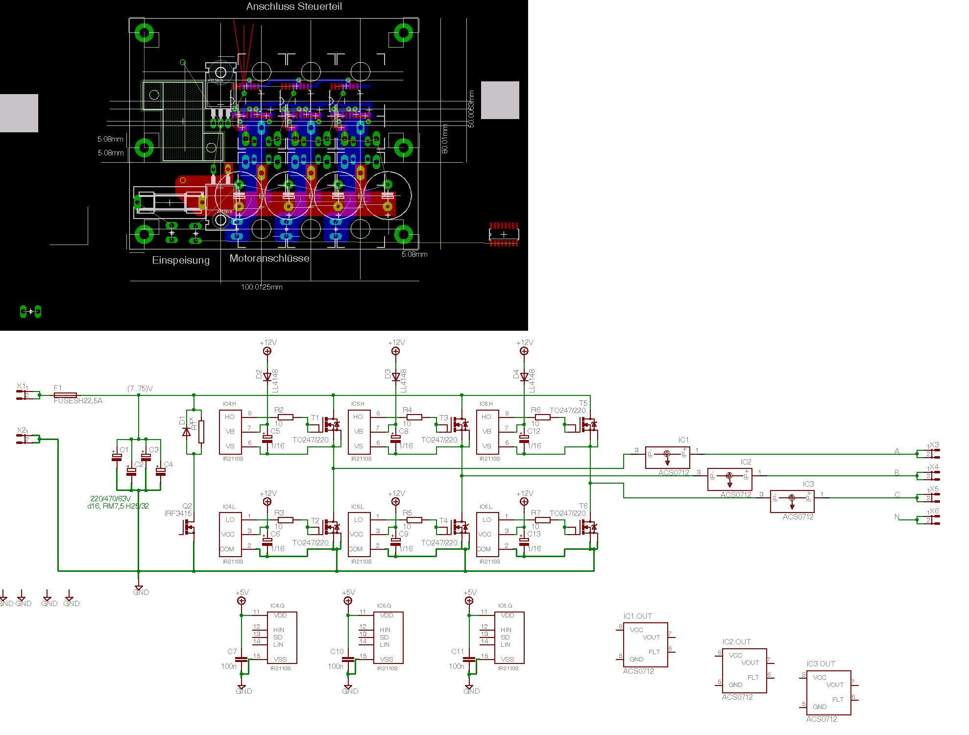

Der irmck203 sieht interessant aus, ist aber auch recht kompliziert.
Das mit den 230V Motoren hatte ich mir so vorgestellt, dass man einfach
die Schaltung so auslegt, dass es eine getrennten Eingangsspannung für
den Motor gibt. Ob man da jetzt 12V oder 400V anlegt ist am Ende egal
(solange die Abstände zwischen den Leiterbahnen entsprechend gewählt
sind).
Auch wenn ich eigentlich alles auf Lochraster aufbau, in diesem Fall
würde ich auch eine geätze Platine bevorzugen. Bei einigen kHz und >10A
ist sowas eindeutig besser.
Auf die Platine kommt dann die Endstufe mit Treibern, der AVR und die
Rückführung der Spannungen und Ströme zum AVR. Dazu noch die galvanisch
getrennte Schnittstelle nach draußen und Anschlüsse für externe Drehzahl
und Hallsensoren (letztere als Alternative zur Rückführung der 3
Phasenspannungen).
Damit könnte man dann alle BLDC und Asyncronmotoren ansteuern, ebenso
wie Schrittmotoren.

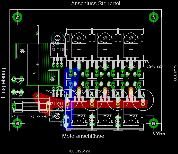

Ja besser ist das schon aber ich bin schon länger nicht mehr im
Ätzgeschäft und PCB-Pool oder so find ich zu teuer.
Aber mal wieder mit Eagle rumspielen hätte ich wohl lust zu, das Layout
könnte ich dann wohl auch machen.

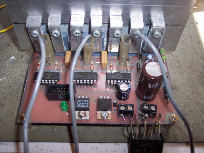

von Axel D. (axel_jeromin) Benutzerseite
Hallo Michael,
ich wollte auch schon mal mit dem Motor kämpfen.
Zur Zeit bin ich so weit, dass sich der Motor (220/380V 0,55kw) dreht,
und nichts sonderlich warm wird. An dem Motor ist ein Lüfter angebaut,
so dass auch etwas Last dranhängt.
Vieleicht ist was von meiner Schaltung oder dem Programm zu gebrauchen?
http://www.jeromin.privat.t-online.de/html/hardware.html
Halte ums bitte auf dem Laufenden, wie Du mit dem Projekt vorran kommst.
Grüße
Axel
Michael Waiblinger wrote:
>> dann sollte man für jeden Leistungs und Spannungsbereich etwas finden
>> (von IRFP2907 mit 200A bis hin zu 1200V IGBTs)
> Oh nein du hast das I* Wort gesagt, du bist dir schon rüber im klaren
> das IGBTs extrem hässliche Bauteile sind und du dann anstelle des FET
> Treibers, eine nahezu beliebig aufwendige SChaltung verbauen darfst um
> die Dinger halbwegs durchzusteuern.
Ist mir soeben auch klar geworden (nachdem ich in 10 Minuten mehrere
600V 30A IGBTs gegrillt habe...)
Für einen 230V Motor würde ich dann eher IRF840 oder sowas in der
Richtung einsetzen.
> Ja das macht die Teile verlockend, dennoch würde ich "reine" Treiber
> bevozugen, also Treiber die machen was ich sage, wenn ich, oder besser
> mein Programm sagt mach beide an, dann solls auch knallen. Natürlich
> nicht weil ich das Geräusch mag, sondern weil ich das Mass an Kontrolle
> gerne hätte.
Darüber kann man sicherlich streiten, ob das sinn macht. Die
Strombegrenzung kann man ja auf einen hohen Wert einstellen, so dass die
Strombegrenzung wirklich nur dann eingreift, wenn es wirklich kurz vorm
Knall ist. Zumindest vorsehen würde ich sowas, es macht die
Entwicklungsphase kostengünstiger. Man kann die Strombegrenzung ja immer
noch abschalten, indem man den Pin einfach auf GND legt.
Auf den ersten Blick sehe ich 2 Fehler:
- Schaltpläne nie als jpg sondern als gif oder png speichern
- Es fehlt der Bremswiderstand !!!!!!! Wenn einmal die Software eine
niedrigere Frequenz ausgibt, als die Drehzahl des Motors beträgt, wird
dieser gebremst und der Motor arbeitet als Generator und zerlegt dir die
Mosfets, den Siebelko oder beides !

Ansonsten würde ich es gerne an die schaltung von dem BL-Ctrl anlehnen,
http://mikrocontroller.cco-ev.de/ucwiki/BL-Ctrl_Anleitung
konkret werd ich mir so ein teil auch mal holen.
Aber da gibt es viel zu verbessern, die Stromüberwachung könnte ich mir
wie gesagt auch direkt analog vorstellen (wie ne Strombegrenzung in
einem Labornetzteil) das schont den Geldbeutel. Auch will ich ja gerne
die P-Kanal Teile loswerden und alle Ströme der Phasen überwachen.
[edit: Das sind aber alles schon wieder Ideen die auf keinen Fall mit
380V gehen, dann müssten wir vielleicht doch so einen halbinteligenten
Treiber suchen, aber halt einen der High- und Low-Side getrennt
ansteuern lässt.]
Ja, das sieht gut aus, damit hatte ich bisher die gößter Erfolge. Als
Controller also mega48/88/168 in DIL ?
Alle Phasenströme einzeln messen ? Ich kenne eigentlich keine Schaltung
die das macht, alle messen nur die Summe (egal ob BLDC oder Asynchron).
Außerdem hat ein ATmegax8 in DIL auch zuwenige ADCs dazu: 3 für die
Phasenspannungen, einer für die Betriebsspannung, einer für das Poti.
Ja wie nun jetzt lass ich mich hier von den SMD teilen überzeugen
(PWM316) mit vollen 11ADC und 10PWMs und due ziehst zurück? Is ok für
steckbrett/Lochraster fände ich auch den 168 gut aber wie gesagtgerne
auch bessere wenn man irgendwoher ne Platine bekommt. Vielleicht wird
das ja populär genug, dass PCB_Pool doch geht. träum
Korrekt, daher wäre der PWM3* ja schon interessant.

Wenn wir den AT90PWM3B (wenn er irgendwo zu bekommen ist, dann den
PWM3B, der PWM3 hat einige Bugs die bei der B Version behoben sind),
dann kann man da die Deadtime einstellen. Eine Deadime im Treiber ist
also nicht notwendig. Ebensowenig wie eine Strombegrenzung: Die kann der
AT90PWM3(B) auch, sogar hardwaremäßig (Fault Pin setzt die Ausgänge auf
einen bestimmten, einstellbaren Zustand). Mit dieser Konfiguartion wären
wir also komplett flexibel.
Mist, jedesmal wollte ich schon das Bild anhängen, immer habe ich das
vergessen:
Hier mein aktuelles Leistungsboard mit dem ich momentan
Kondensatormotoren ansteuere (im Prinzip Asyncronnmotoren, aber nur mit
2 um 90° versetzen Wicklungen die dazu noch unterschiedliche Spannungen
benötigen, daher die Anschlüsse 0°, 90° und 180°). Über ein
Flachbandkabel wird ein AT90PWM3 angeschlossen. Sicher nicht die
optimale Lösung, aber zum Basteln reichts.
Die Strombegrenzung hat mir einige Probleme bereitet: Ich messe nur den
Gesamtstrom in der Masseleitung. Dahinter ein RC Filter und an den
Shutdown Pin. Theoretisch OK, in der Praxis gibt es aber bei jedem
Umschalten einen extremen Peak (anscheinend durch die Drain-Source
Kapazität die auf 320V umgeladen wird), so dass andauernd die
Strombegrenzung anspricht. Daher habe ich diese abgeklemmt. Bei dem
neuen Board sollte man bedenken, dass bei den schnellen Schaltflanken
der Mosfets kurzzeitig große Ströme von vielen Ampere auftreten können,
selbst wenn im Mittel nur wenige mA fließen.
von Matthias L. (Gast)
Ja, wir sollten eine "Trennung" einführen. Der Gate-Ladestrom sollte
nicht durch den Strommeßshunt fließen.
So etwa meinte ich das. Das Flachbandkabel ist bei mir der
Steckverbinder. Dort können auch viele GNDs wegen EMV dran sein.

Ich würde mich bereit erklären, die Leistungsplatine zu entwickeln und
zu routen (so dass die Platinen selbstgeätzt werden köönnen). Natürlich
wird alles hier vorgestellt und diskutiert.

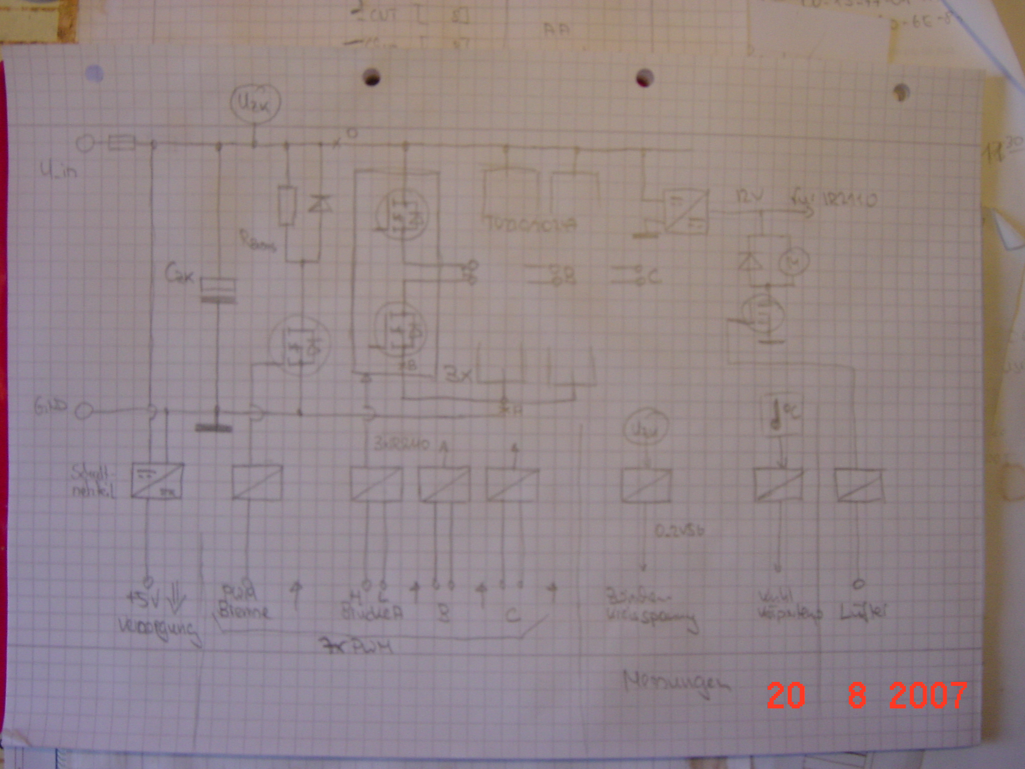

Halten wir mal fest:
Leistungsplatine:
- 6xIRFP2907
- Spannungsversorgung für 5V und 12V, Strombedarf muss noch ermittelt
werden
- Anasteuerung FETs mit geeigneten IR.. entw. 3einzelne oder ein
dreifacher.
- Bremswiderstand mit FET (evtl derselbe) und PWM Ansteuerung
- Messung des Stromes von ..?
- Schnittstelle X1 zur Controllerplat. (n. zu definieren,i.wär für 5V
TTL)
COntrollerplatine:
- AT90PWM...
- Versorgung über SChnittstelle X1, auftrennbar.
- Schnittstelle für Kommunikation X2, 5pol. (GND,5V, Rx,Tx,Senden)
- Knotennummernschalter als DIP-SChalter ausführung.
Wer übernimmt diese?
Displayplatine:
- vererst nicht.
Terminalplatine:
- Max202 für RS232. setzt Schnittstellenpegel X2 um.
Wer?
- evtl. LEDs für Senden, Empfangen
Noch viel zu klären...

> Leistungsplatine:
> - 6xIRFP2907
Und zusätzlich TO220 und eventuell D2PAK
> TTL)
6 PWM Leitungen, 1 BremsPWM, 3 Rückführungen der Phasensignale,
Zwischenkreisstrom (bipolar ?), Zwischenkreisspannung, 3 Phasenströme
(oder die Ströme in den Source Leitungen ?)
> COntrollerplatine:
Vielleicht noch Power LED, Error LED und Running LED, falls noch Pins
verfügbar sind. Dann kann man direkt den Status erkennen.
Was kommt auf die Controller, was auf die Leistungsplatine ? Bzw. kommt
überhaupt was auf die Controllerplatine, außer dem AT90PWM ? Alle
Spannungsteiler usw. sitzen ja auf der Leistungsplatine...
Kann ich machen.
> Terminalplatine:
> Wer?
Vorerst nicht ? Bzw. erstmal das notwendigste ?

Schönes WE an alle Mitstreiter
AVR-User wrote:
> @Benedikt
> Welche Freilaufdioden hast du bei deinem Leistungsteil verwendet? Die
> Strompeaks können auch von zu langsamen Freilaufdioden kommen (reverse
> recovery time).
370ns habe die Dioden der Mosfets. Die Peaks treten auch im Leerlauf
auch, also ohne Last. Daher kann ich die eigentlich ziemlich sicher
ausschließen. Selbst mit mehreren µs Totzeit treten die Peaks auf. Es
kommt also ziemlich sicher von den Kapazitäten, immerhin werden 3x 330pF
mit 32kHz umgeladen. Und da dies sehr schnell passiert, fließen die
entsprechenden Ströme.

Hier mal der erste Entwurf für die Belegung des AT90PWM3x. Das Einzige
Problem das sich ergibt: Es gibt nur 6 PWM Ausgänge, damit bleibt keiner
mehr für den Bremschopper.

Ich hab nochmal über das Layout von der BLDC Platine nachgedacht. Ich
wäre dafür den Drain der Top Side ind den Source der Low Side getrennt
zu den Motor Terminals zu führen hat imho nur Vorteile und sollte im
Laut auch recht simpel sein. Natürlich mein ich damit zwei Dicke Bahnen
nicht zwei halbdicke. Macht eigentlich nur beim Shoot throuh einen
Unterschied und da kann es Leben retten. Natürlich vorrausgesetzt der
Platz reicht.

Ich hab einen Schaltungsvorschlag für den AT90PWM gemacht, bisher gab es
aber keine Meinungen dazu.
Meine Meinungen:
- Nur eine Strommessung und zwar zwischen Sources und Elko der
Motorspannung mittels Widerstand (Hochlast Widerstand oder
Konstantandraht mit wenigen mOhm), verstärkung mittels OP im AVR.
- Schottkydioden sind überflüssig (habe ich bisher bei keiner einzigen
Schaltung gesehen)
- 3 Phasen gehen an die 3 Komparatoren.
So ich hab auch wieder etwas Zeit. ;)
Die Schaltung soieht erstmal sehr gut aus. Warum liegt den der ISP auf
PWM Ausgängen, das versteh ich nicht. Müsste man evtl. wenigstens moch
Pin5 umjumpern können. Oder an manchen Stellen doch drastisch
vereinfachen, ich hab unseren Bedarf wohl unterschätzt.
Wo liegen die PWM Ausgänge auf dem ISP ?
> Warum genau können wir SPI nicht für die Komunikation mit anderen uCs
> benutzen? ist das zu langsam?
Der Slave Modus ist bei den AVRs eher schlecht, daher kaum zu
gebrauchen. Grund: Es gibt keine Möglichkeit zu erkennen, ob der Slave
die Daten ins Senderegister geschrieben hat. Dies muss man softwaremäßig
über eine Busy Leitung machen. Damit wäre man bei 5 Leitungen. UART
benötigt nur 2.
Das mit dem Quarz: Naja, ich habe es halt mal vorgesehen. UART ohne
Quarz funktioniert zwar meistens, ist aber keine ordentliche Lösung.
Wie sieht es mit dieser Version aus ?
Diese ist an das BLDC Board (ATAVRMC100) von Atmel angelehnt.
Der DAC wird bei denen verwendet um die Schwelle der
Überstromabschaltung einzustellen. Dazu vergleicht ein Komparator den
Wert am Stromshunt mit dem DAC Wert und aktiviert PSCIN0, was alle Pins
abschaltet.
Alle 3 Ströme messen: Welchen Vorteile hat das, gegenüber einer
gemeinsamen Messung ?
> Wo liegen die PWM Ausgänge auf dem ISP ?>
Pin5 könnte auch ein toller PWM ausgang sein. Aber klar irgendwo muss ja
der ganze kram hin. ;)
> benötigt nur 2.
Gekauft, hab grade im DB auch was von dem EUSART gelesen. Habt ihr da
nicht noch irgendwas wegen der Addressierung gehabt?
Ack, seh ich ja auch ein, dein Neues Design ist ja auch weniger eng.
Sehr schön, kann nie ein Fehler sein von denen Ideen zu holen. ;)
> abschaltet.
Das hab ich zwar jetzt erstmal noch nicht verstanden, klingt aber gut.
Ich hätte da an eine Feldmessung gedacht, um ähnliche Ergebnisse zu
bekommen wie mit dem Virtuellen Stern. War auch nur ein Gedanke.
Jetzt haben wir aber ja eh noch 3 ADCs und eine doppelte PWM über.
Wie ist das mit SV5 gedacht? Einmal von dem Shunt (Draht oder was immer)
und die anderen beiden?
Was soll SV6:2 kommt da dann ein Analoger Strobegrenzer rein? Klingt ja
auch ganz spannend.
Wofür ist SV6:4 vorgesehen? Wenn der noch frei ist könnte man damit ja
auch den Lüfter steuern, aber dafür hätten wir ja auch noch 2 weitere
PWMs über.
Eng wirds aber mit den ADCs drei haben wir für Hall oder meinen
Phasenstrom (Jumperbar oder so) und einen bräuchten wir dann noch für
den Temperatursensor. Naja vielleicht ist das ja doch auch
schnickschnack und wir regeln den Lüfter einfach über unseren Strom. ;)

-Als Freilaufdioden würde ich die in den FETs belassen wollen.
-Ein (alternatives) vorsehen von TO220/TO247 habe ich mir notiert und
sollte
   kein Problem darstellen.
Bevor solche konzeptionellen Dinge nicht geklärt sind, brauch ich nicht
mit ner Platine beginnen..

Man hätte folgende Möglichkeiten:
- Strangspannungen und Ströme
- ZK Spannung, ZK Strom
Die Phasenströme zu messen könnte interessant sein, ist aber nicht
unbedingt notwendig. Daher würde ich nur den Gesamtstrom und die ZK
Spannung mit dem AVR messen und optional die 3 Phasenströme mit einem
externem ADC messen. Wenn man das nicht benötigt, kann man einfach
Brücken für die Shunts einsetzen und den ADC weglassen.

Leistungsteil:
- Halbbrückentreiber, wie schon genannte von IR oder von Linear
LT1160(misst Gatespannungen und verhindert somit Kurzschluss über
Halbbrücke, keine Dead Time nötig).
- galvanisch getrennte PWM Signale (µC <-> Halbbrückentreiber)?
- möglichst alles bedrahtet und ICs gesockelt, da hier am ehesten was
hopps geht.

KEINEN protokalischen Overhead zw. BLDC und Controller bitte, das ufert
sonst extrem aus, die Leitungen gehen direkt und plan an den Ort des
Geschehens. Über zu dem Footprint würde ich klassisch sagen wie ein
übergrosses DIP also alle Verbindungen aussen an den langen Kanten. Die
Leistung dann an den kurzen Seiten.

> -Welche SPannungen und Ströme gemessen werden sollen, wie das erfolgen
> soll
>    und wie die die Übertragung der Werte an den µC erfolgen. Hier würde
> sich
>    m.M nach externe Wandler mit zB SPI anbieten, da der µC interne nur
> je
>    einen Kanal messen kann. Oder ob nur Rückführungen per Komparator,
> oder...
Ich würde das ganz direkt machen wir haben wenn überhaupt nur einen
geringen Mangel an ADCs (die drei übrigen kann ich mir schon als
universelle Hall, Poti, Strangstrom teile vorstellen). Gut wenigstens
einer mehr wäre nett, aber jetzt gleich auf echte externe ADCs
zurückgreifen, ich weiss nicht, das erscheint mir übertrieben und lässt
mich auch an meinen Geldbeutel denken.

Ist Ok, hab ich auch kein Problem mit, im schlimmsten fall kann man ja
auch die Dioden direkt an die Beinchen frickeln.

> Leistungsteil:
Möööp, nein wir haben uns (hoffentlich) schon auf den IR2110 geeinigt.
Sicherheit bringt Einschränkungen mit sich, und da hab ich keine Lust
zu.
Nee erstmal nucht.
> hopps geht.
naja die smd-ICs lassen sich nicht wirklich gut sockeln, bzw. die Sockel
kosten mehr als 2-3 der Kompletten Schaltungen kosten sollten. hoff
Nochmal
@Lippy:
Ich weiss nicht ob das untergegangen ist, ich würde gerne die High- und
Low-Side Anschlüsse Getrennt haben entweder ganz bis zu Terminals (also
6 Ausgangsterminals, würde das Routen sicher vereinfachen) oder
zumindest bis zu dem gemeinsamen 3 Terminals. Ich hoffe du verstehst was
ich meine. Diese Art des Schutzes unserer FETs fände ich sehr elegant
und auch gut umsetzbar. Die idee hab ich aus diversen Datenblättern da
taucht das zimlich oft auf, das die einzelne Leitungen haben und getrent
"to Load" gehen.

Also was ich noch im Kopf hab, es wird ja langsam unübersichtlich hier:
Am anfand die nötigen Pins (in [] nach außen führend)
Controller:
- 2+[] Vcc+GND Jumperbar
- [3] (E)UART als einzige feste Kommunikationsschnittstelle mit
GND|Vcc|Rx|Tx|OE
(6,16,?)
- 6 PWM zum Motor (1,32,2,31,12,13)
- 1 SD für die IR2110 (Notaus) (?)
- 4+[] ADCs für Spannungen und evtl. alternativ (jumperbar) Strangströme
+ Universell (17,18,26,19) ich würde den Sternmittelpunkt gerne nach
Pin19 legen, oder braucht der ADC und nicht nut ACMP?
- 1 PWM für den Bremschopper (7)
- 3 ADC/AMP für Gesamtstrom (27,28,30) versteh ich noch nicht ganz aber
ok.
- 4 ADC für Strangströme, Hall, Poti universell (20,21,22,?)
- natürlich den ISP (5,6,16,3) wobei wir mit Pin5 aufpassen müssen.
- Reset Taster
- 1(+1)|[1+(1)] PWM(+ADC) für Lüfter (?) + Lüftertreiber + wenn frei 1
ADC für NTC
- Je nach freien Ressourcen Status Leds und MicroUI
Overcurrent und Currentlimiter würde ich gerne erstmal zur
Disskusionstellen ehe wir das einbinden, ich hätte das auch in Software
gemacht. Das erfordert schon wieder einige Teile, oder kann das der
IR2110?
BLDC:
- 6+1 PWM eingänge -> 3 IR2110 + 1SD für eine Art Notaus.
- 1 Treiber für den Bremschopper, oder gehen wir da direkt mit TTL
drauf?
- natürlich die 7 FETs, schön dick geroutet, evtl. mit 6
Ausgangsterminals.
- 4 Shunts, abgesehen von dem Gesamtstrom würde ich keine Bauteile
vorsehen für die Phasenströme weden die Leiterbahnen genügen, evtl dann
aber mit kleinen OpAmps (optional)
- 4 Stern (6Rs,3Cs)
- 2 Spannungsversorgung (Schalte und walte nach deinem Gutdünken Lippy
- [2] Monstereingangsterminals
- [3|6] Nicht minder Monströse Ausgangsterminals
Jetzt fehlt bestimmt die Hälfte aber egal.
Wir könnten um uns vor eigener Dummheit zu schützen noch 3 NAND und 3
AND Gatter vor die SDs der IR2110s setzen, nach dem moto "Wenn du zu
blöd Programmierst machen wir eben doch dicht."
Was die Schnittstelle angeht haben wir jetzt
19+ Anschlüsse, ich würde den Footprint komplett Lippy definieren
lassen, da das Layout der BLDC Platine wesentlich kritischer ist.
Ich bin ein notorischer "Bottom Up" Entwickler, demnach würde ich jetzt
tatsächlich direkt das Layout des BLDCs machen und schauen wo die
Schnittstellen "nach Oben" am glücklichsten liegen, wobei der Rahmen im
DIP stil denk ich schon ok ist, möglichst bis in die Ecken rein wegen
der Mechanischen Stabilität.
P.S.: Ihr seid Super :D  Ich komm mir jetzt zwar irgendwie faul vor,
aber mein Stunde schlägt bestimmt auch nocht. g

Wie gewünscht. behalte mir allerdings die Verwendung eines
Dreibrückentreibers, statt drei einzelner IR2110 vor ;-)
>High- und Low-Side Anschlüsse Getrennt haben entweder ganz bis zu..
Hab ich schon registriert.
Tut es nicht, aber ist notiert.
Ich würde für JEDE analoge Messstelle (ob Strom oder Spannung) IMMER
eine Nachbearbeitung vorsehen. Und zwar so, dass das Ausgangssignal
(dieser Nachbearbeitung) "normiert" ist, zB 0..2V56. Damit können
unterschiedliche Betriebsspannungen/Ströme DIREKT auf der (zugehörigen)
Leistungsplatine abgefackelt werden.
Ich hab mir nochmal die Schaltung des ATAVRMC100 angeschaut speziell die
Overcurrent Geschichte. Nette sache könnte man auch wieder sehr kurz
über kleine Logik an die SDs der IR2110 geben als Erweiterung des
Notaus. Seh ich aber nicht als sehr wichtig an, wenn es sich günstig
ergibt bin ich dafür ansonsten muss es auch nicht sein. Einen DAC
ausgang hätten wir ja zumindest noch. Wäre natürlich noch mehr Kram auf
dem BLDC Modul. Evtl haben wir aber ja ohnehin ein OPSmps für die
Phasenströme, dann wäre bei 2x2 oder 1x4 sowieso einer über. Könnte man
aber evtl. auch alles auf die Contollerplatine packen.

Es gibt 2 Möglichkeiten einer Überstrombegrenzung: Entweder mittels
Shutdown am Mosfet Treiber, oder mittels PSCIN am AVR. Beides läuft auf
das gleiche hinaus, wobeie die Treiber Variante komplett
Softwareunabhängig ist und meiner Meinung nach daher sinnvoller ist.
An Mosfet Treibern würde ich auch DIP bevorzugen, vor allem bei höheren
Spannungen sterben die Mosfets gerne mal mit einen Drain-Gate
Kurzschluss, und dann brennt auch mal der eine oder andere Treiber ab...
So. ein erstes Blockschaltbild der Leistungsplatine.
(ich hoffe es ist alles lesbar)
FOlgendes lege ich fest:
- U_in > 15V
- Lüfter geht nur an/aus
folgendes muss jetzt geklärt werden:
- 15V < U_in < ...??
- max Strom durch jeden Transistor/Motorphase?
- Strombedarf an 5V Schiene
- Strommessung wo? (ich habe mal paar mögl. Punkte mit A, B,D
bezeichnet)
- Analogsignalweitergabe mit 0..2V56 oder evtl Wandler und digital?
- notwendige max. Bremsleistung (Rotationsträgheit & Bremszeit)
Werde im Laufe des Abends mal in eagle paar Bauteil grobplazieren
> - U_in > 15V
OK.
Mein Wunschziel: 100V, mindestens aber 40V.
5-10A pro Phase sollten es schon sein. 50A insgesamt wären schön
(eventuell mit 1,5mm² zusätzlich auf den Leiterbahnen aufeglötet).
Max 1A würde ich sagen (falls man ein LCD mit Backlight als
Benutzerinteface verwendet)
> bezeichnet)
0-2,56V ist OK, wobei man aber auch den Differenzverstärker des AT90PWM3
für die Strommessung nutzen kann.
Gute Frage. Grob geschätzt: Max 100W ?
PS: Auch wenn deine Sony Cybershot Kamera 3MPixel hat, das Bild könnte
man auch mit <1MPixel noch problemlos erkennen.

Sieh Bild! Schon drauf! Die Frage ist nur noch, wie am besten?
>, würde ich das direkt mit dem AVR messen.
Achja? Hm.. Überleg mal, bei den SPannungen?? Und Spannungsteiler ist
Murks
Also, DIe FETs allein Brauchen schon viel Platz auf 100x80.
PS: Muss es wirklich sein, dass die Transistorausügänge einzeln (6x)
herausgeführt werden müssen? Oder reichen vielleicht doch lieber nur die
Stränge?
Matthias L. wrote:
>>Endstufentemperatur messen nicht vergessen ..
Das Bild ist ein biserl unscharf und schwer zu erkennen. Wo ist
eigentlich Punkt D ?
Habe gestern abend mit der Platine begonnen.
Also ich ich muss sagen, 6xTO247 und 2xTO220 (Bremschopper) füllen eine
100x80 Platine schon gut aus.
Werd abends mal ein Bildchen davon posten.
Aber bisher bin ich noch optimistisch, alles drauf zu bekommen, in SMD
>Benötigt man da wirklich eine TO220 Diode dafür ?
Ich möchte zur Sicherheit eine Diode einbauen, die den Brems-R/FET-Strom
verkraftet. Und TO220 hat den Vorteil, dass ich diese auf den Kühlkörper
schrauben kann und somit Platz auf der Platine spare.
=> siehe Bild der Platine abends.
Nach Besichtigen des allegro-Links von Michael Waiblinger (wiebel42)
sowie Überfliegen eines Datenblattes lege ich fest:
Diese Teile werden verwendet !!! PUNKT.
ich werde VIER Stück einsetzen:
- 3x Strom jeder Motorleitung
- 1x Gesamtstrom, vor/nach Bremse.
PS: Wo gibts die Teile? Was kosten die? Wer besorgt die? Ich würde auch
zu anderen Zwecken welche nehmen..

So. hier mal der Platzverbrauch der Platine.
Als Einspeisung und Motoranschluss sind jetzt mal 6,3mm Flachstecker
vorgesehen.
Die 6xTO247 sind UNTER der Platine auf dem Kühlkörper (KK) angeschraubt.
Das Package ist angepasst dafür. Deshalb sind die Löcher so groß (Damit
man mit ner Schraube durchkommt)
Die TO220 sind vom Typ noch nicht spezifiziert, also zZ nur Platzhalter.
Sonst gilt selbiges wie TO247.
Der Bremswiderstand ist ebenfalls auf dem KK montiert. Dazu ist in der
Platine eine rechtecktige Aussparung in R-Größe vorhanden. Das Package
passe ich heute an.
Zwischen den TO247 sind Elkos für den ZK vorgesehen. 4x 470µ/63V
Als EIngangsspannung werd ich wohl 55V MAX beschränken müssen, es sei
denn, jemand nennt mir einen geeigneten N-Kanal TO220 für die Bremse mit
Uds>55V.
Weiterhin werde ich abends die allegro-Stromsensoren, sowie die IR2110
in ner lbr zeichnen und unterbringen...
Die Ansclüsse zum Steuerteil sind oben geplant. Weiteres steht noch
nicht fest, aber ich bevorzuge eine zweireihige Stiftleiste oder
ähnliches, am besten SMD. Diese sollten aber einen Platinenabstand
(Leistung-Controller) von >25mm überbrücken. Vielleicht sucht ja mal
jemand...
Eine Verringerung der Eingangsspannung auf U_in > 7,5V nehme ich zur
Kenntnis. Kanns noch ne versprechen, aber könnte gehen.

>25mm? Warum soviel Abstand?
Höhe der ZK-Elkos. axiale sind aus Platz und EMV Gründen nicht zu
nehmen.
>e 50A und die 100A Varianten.
Ich dachte eher an 5A Version, aber ok.
>die Elkos mit 63V etw
hab ich auf 100V aufgestockt.
Was haltet ihr von einer verkleinerung der Steuerplatine auf ca
52x100mm² ?
Dann könnten wir die Stapelhöhe von >25mm auf vielleicht 10mm senken.

Sehr schön. da lege ich jetzt fest:
Die Steuerteilplatine ist exakt 100,0125mm x 50,0063mm groß (3937,5 x
1968,75 mil, Raster in mil auf 6,25 stellen).
Jeweils 5,08mm von den Rändern ist eine D3,2mm Bohrung zum Stapeln der
Platinen mit Distanzhülsen. Ob ich mit 10mm auskomme, werde ich noch
sehen. SOnst werden es wohl 15mm. Oben in der Mitte werden die
Steckverbinder für die Signalübergabe hinkommen.
Alles weitere ist eure Sache ;-)

von Gerhard. (Gast)
Falls es jemand interessiert it im Anhang ein Bild von meiner BLDC
Motorsteuerung mit PIC18F4431 und IR2136. Die Platine ist einseitig und
heimaetzfaehig. Ein RS485 und RS232 Interface ist vorhanden.
Kuehlkoerpertemperatur wird auch gemessen. Der Motorstrom und andere
Werte koennen jederzeit gemessen werden. Habe es bis jetzt an BLDC
Motoren bis zu 50V und 10 ausprobiert. Getrennte Stromanschluesse fuer
Motor und Elektronik sind vorhanden. Bis jetzt hat es noch keinen
MOSFET-Leichen gegeben.
Gerhard

Hier mal ein Stand. Das TO220, sowie der Brems-R sind noch nicht für KK
angepasst. Aber ich denke, es ist soweit alles erkennbar..
>dann mit Flachbandkabel
Sehr ungern. Ist unnütz Arbeit: Oben Stiftleiste löten, unten löten und
noch Kabel bauen. Mir wäre etwas lieber, was einfach draufgesteckt
werden kann..
Mir schwebt sowas in der Art vor:
http://www.reichelt.de/?SID=30UtGucKwQAR4AAGW-cpk19f64ec607fbda930e484abb79843c80;ACTION=3;LA=2;GROUP=C1443;GROUPID=3225;ARTICLE=41050;START=0;SORT=artnr;OFFSET=1000
oder
http://www.reichelt.de/?SID=30UtGucKwQAR4AAGW-cpk19f64ec607fbda930e484abb79843c80;ACTION=3;LA=2;GROUP=C142;GROUPID=3221;ARTICLE=51843;START=0;SORT=artnr;OFFSET=1000
mit passendem Gegenstück, so dass die Bauhöhe gleich rauskommt.
PS: Im Schaltplan ist ein Fehler drin: Pin3 der IR2110 gehen auf 12V
nicht 5V. Schon geändert.
>CB-PSS mit verbogenen Beinen und gekappt.
gib mir mal ne Schaltung, wie der Sternpunkt zu verdrahten ist.
Ja, ist schon ziemlich voll..
Evtl muss ich doch vergrößern.Falls ja, würde ich die Platine (nach
Bild) in die Breite ziehen.. also aus BxH 100x80 werden dann zB 160x80
oder 160x100.
Hätte natürlich auch Vorteile für das Steuerteil. Da könnten
Bedientaster mit drauf..
Soweit ists bisher fortgeschritten. Hör aber jetzt mal auf..

Platinenbilder von der F4431/2136 Schaltung
