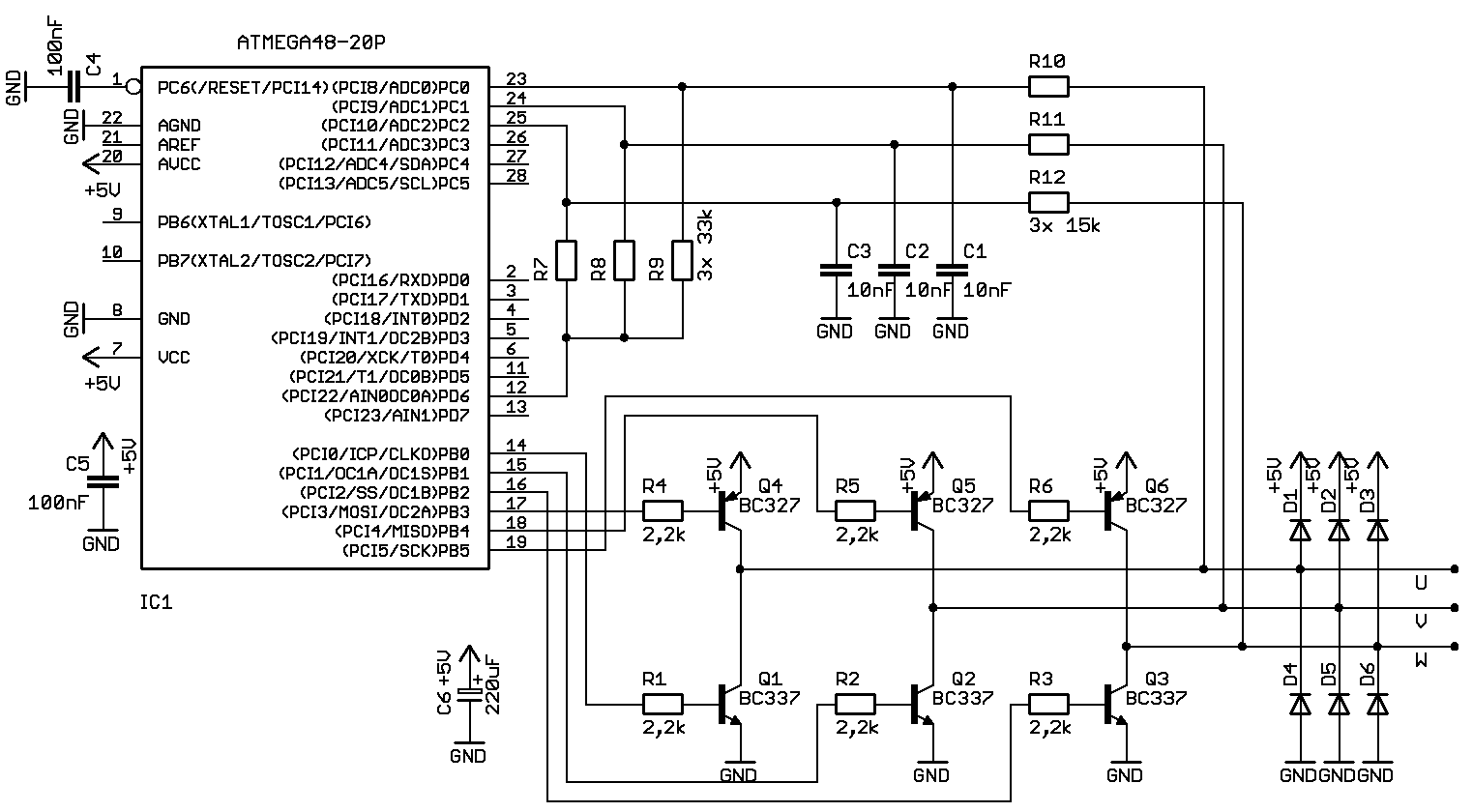

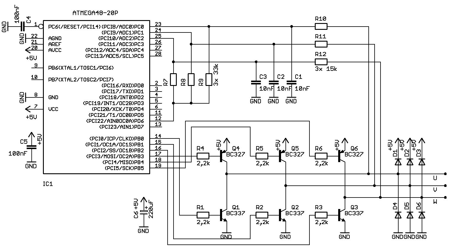

Für die ersten Versuche empfehle ich die Schaltung mit einem mega8 (oder
war es mega48 ?) der dessen internen Komparator nutzt. Und das ganze
ohne PWM. Damit bekommt man jeden Festplattenmotor auf >10000UpM.

Verstehe ich dich richtig? Einfach Spannung an, dann den Strom auf den
Komperator und ab nem gewissen Level einfach weiter zum nächsten, oder
wie?

Nicht ganz: Man hat 3 Anschlüsse (bzw. eigentlich 4 mit dem Sternpunkt
den man, wenn er fehlt, künstlich nachbilden muss). Auf 2 Anschlüsse
gibt man die Spannung und vergleicht Sternmittelpunkt mit dem ungenutzen
Anschluss. Wenn der Wert größer wird, schaltet man weiter.
So funktioniert es zumindest in der Theorie. In der Praxis hat man noch
Störungen die man Filtern muss, außerdem sollte man im Idealfall je nac
Drehzahl ein kleinwenig eher umschalten, um den verlangsamten
Stromanstieg durch die Induktivitäten zu kompensieren.

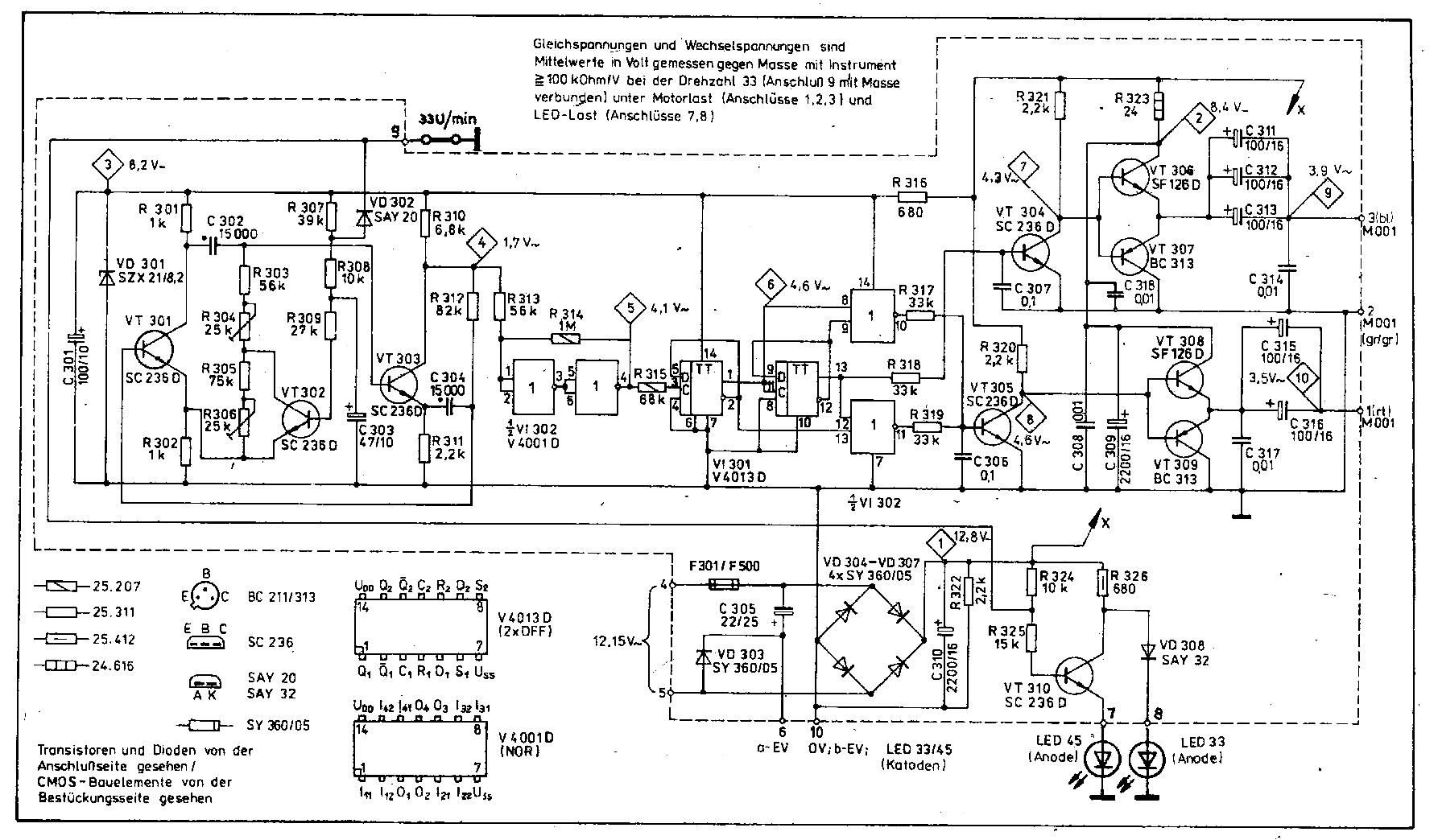

#629148
Axel Rühl wrote:
> Sind nur zwei Spulen, die mit 90° Phasenlage angesteuert werden.
> Wie in jedem besseren DDR-Plattenspieler.
Es sind 3 Spulen in 120° Phasenlage, aber die Schaltung ist hübsch. ;)

Im Anhang mal meine Schaltung zur HDD Motoransteuerung: Hat nicht viel
Leistung, ist ungeregelt, dreht eine HDD aber fast so schnell wie
orginal. Ich verwende das ganze für eine HDD als Dekoobjekt, bei der ich
den Deckel entfernt habe und eine Plexiglasplatte stattdessen eingesetzt
habe.
Beim Starten arbeiten die Transistoren im linearen Bereich und begrenzen
jeweils auf etwa 200-300mA. Sobald das ganze einmal läuft werden die
Transistoren kaum noch warm.
