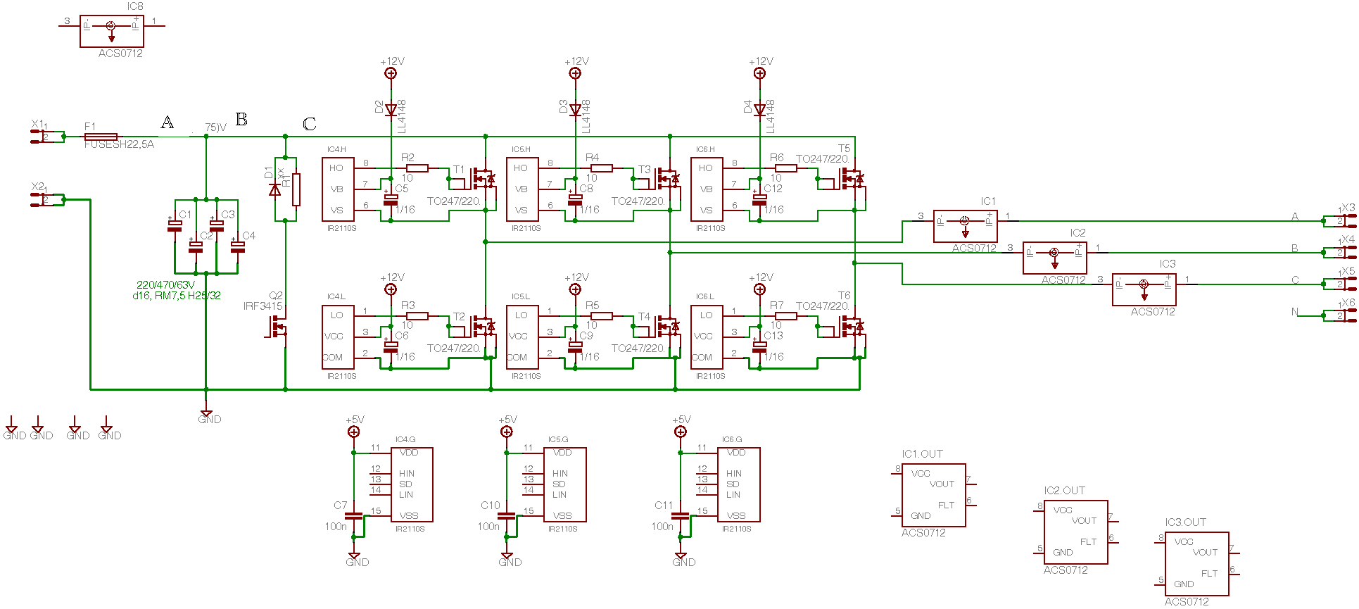

So. Wo soll ich nun die Messung für die Gesamtstromaufnahme hintun? An A, B oder C ? Weiter: Kann ich die Platine von BxH 100x80 auf 160x100 erhöhen?? Oder habt ihr da was dagegen? Soll die Verschaltung der Motorstränge zum (virtuellen) Sternpunkt vor oder hinter den Shunts erfolgen? (sollte eigentlich egal sein)

Und was schlagt ihr als FET-Treiber für die Bremse vor? Ein IR2110, nur LOW-side beschaltet, oder etwas diskretes?

Die Strommessung hab ich gestern schon eingeroutet in Punkt A. Meine Idee wegen der OPV war nur, dass das dann auf der Leistungsplatine für verschiedene Leistungen/Spannungen/Ströme angepasst werden kann, und zum Steuerteil immer identische Pegel (TTL) gehen könnten. Weil ja 7V<Ub<75V Ich werde für die Bremse einen IR2110 als Lowside vorsehen. >Also ich fände es kleiner schon besser, aber wenn's nicht anders geht. Wenn ich die Größe so lassen, bekomme ich die Spannungsversorgung von 5V und 12V aus dem ZK nicht drauf. Und das wollte ich zwingend mit draufbauen.
Damit bin ich überhaupt nicht einverstanden. Alle Schaltungen die ich
kenne (egal ob Developement Boards bon Microchip, Freescale, Atmel usw.)
oder aus anderen Frequenzumrichtern), haben die Strommessungen direkt an
den Source Pins der Mosfets. Bei uns also in der + Leitung, aber das
läuft auf das gleiche raus.
Mit dem Stromsensor in Punkt A hat man keine Möglichkeit einen
Kurzschluss zu erkennen um noch schnell genug abzuschalten ehe die
Mosfets ihren Aggregatszustand verändern.

Na ok. Dann werd ich das abends mal ändern auf Punkt C. SOnst noch Wünsche, Vorschläge Kritiken zur bisherigen Schaltung?

Freut mich, dass der Vorschlag für die Halleffekt-Stromsensoren so schnell eingebaut wurde. Das Projekt hat noch keine Wikiseite, oder? Es wäre schon noch praktisch wenn man die wichtigsten Sachen dort hineinstellen kann, damit Leute, die nicht den ganzen ersten Thread durchkämmen wollen, auch noch eine Chance haben.

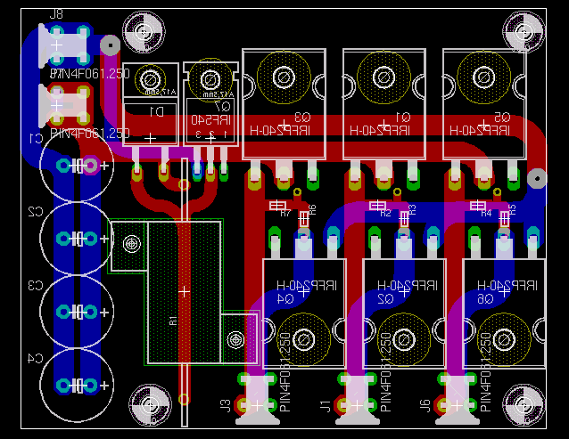

Wenn du bei den FETs sehr viel mehr Platz gewinnst, würde ich auch gerne wieder die gesplitteten High-Side -Low-Side Leitungen ins Gespräch bringen. Zumindest bis zu den Stromsensoren. Nur falls du den Teil sowieso neu machen willst, um z.B. die FETs weiter zu verteilen, ansonsten nehmen wir das so wie es ist.

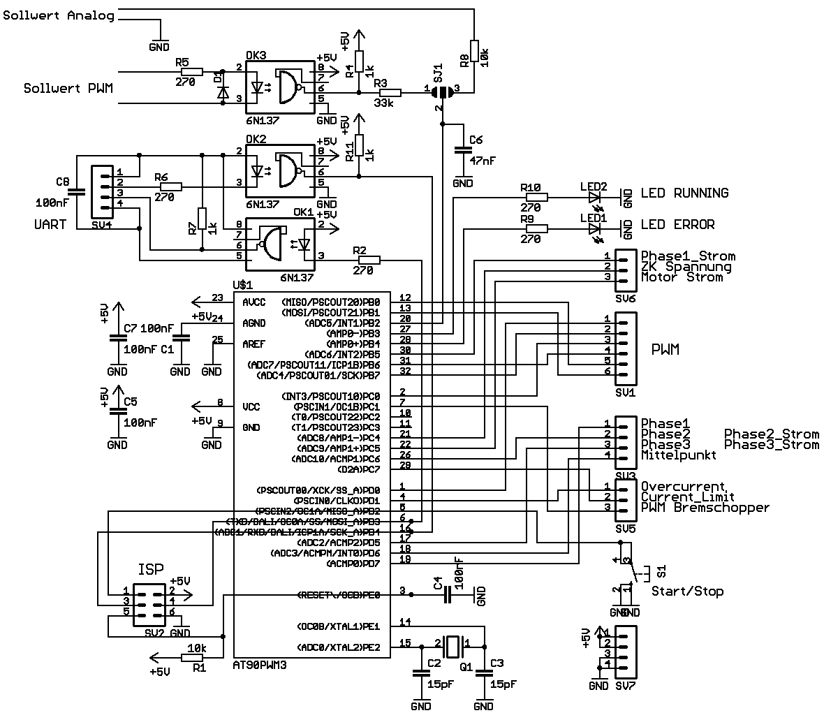

Was ist als Userinterface geplant? Wie wärs mit einer optoisolierten USART für die RS232- oder USB-Anbindung? Dann könnte man das ganze bequem vom PC aus steuern. Oder LCD zur Anzeige und überwachung der Parameter?
Genau das ist geplant, eigentlich denke ich lippys Spannungswandlern soweit zu vertrauen das keine galvanische Trennung nötig sein wird. Mir schwebt ja so ein FTDI usb-ttl kabel vor. Später soll es aber noch eine Steuerplatine geben mit display und allem. Achja apropos: @lippy, ich bin dagegen das Userinterface auf das Controllerboard zu machen, 1. Eine UI für mehrere Motoren 2. Auch mal einen anderen UC (Propellor, msp ...) 3. wird mir zu Teuer Man könnte eher die Controllerplatine so klein machen, das man die Steuerplatine noch nebendran bekommt, wenn man das möchte.
Was ich mir auf der Prozessor Platine vorstelle: - galvanisch getrennte RS232 Schnittstelle (ob TTL oder RS232 muss noch geklärt werden) - Power, Running, Error LED - Analoge Solldrehzahlvorgabe (nicht galvanisch getrennt, aber RC Tiefpass + Optokoppler vorgesehen, so dass man galvanisch getrennt eine PWM einspeisen kann) Mehr eigentlich nicht, außer es ist noch viel Platz.

Ich stimme Benedikt K. (benedikt) voll zu! -Galvanische getrennte RS232 (3xOptotoppler, Rx,Tx,OE) - STatus LEDs, - Möglichkeiten zu Einfacher Bedienung (Start,Stopp..), - PWM wäre denkbar. @ Michael Waiblinger (wiebel42): Den Spannungswandlern kannst du vertrauen, aber eine galvanische Trennung von RS232 würde ich trotzdem bevorzugen.
Frage zur galvanischen Trennung: Wir benötigen dann eine galvanisch getrennte Spannung, oder soll das ganze einfach nur als TTL ausgeführt werden, und die 5V müssen von extern kommen (Was bei einem MAX232 dumm wäre) ? @ lippy Soll ich schonmal mit dem Prozessor Board anfangen oder erst auf dich warten ?

Wir haben da ein kleines Problem: Es sind nur 4 ADCs frei, wir brauchen aber 6: - ZK Spannung - Strom - 3x Phasenstrom - analoger Sollwert Hat jemand eine Idee ? Anderer µC, externer ADC (dazu fehlen aber auch die Pins) ?
#637726
>- ZK Spannung >- Strom >- 3x Phasenstrom könnte über ein externer AD-Wandler (per SPI) in den µC AD7908/AD7918/AD7928 ADS8344 ADS1211 ... Somit sind die lokalen (internen) ADC für Bedienung da...

Hier mal ein Vorschlag wie man mit den vorhandenen Pins auskommen könnte: Über Jumper kann man zwischen Phasenstrom und Phasenspannung auswählen, ein Phasenstrom steht immer zur Verfügung (was normalerweise auch reichen sollte, wenn man nicht die Kommutierung über den Strom macht, da ja alle 3 Ströme gleich sein sollten (bis auf die Phasenlage)).

Also das mit der Gesamtstrommessung an Punkt C ist layout-mäßig ziemlich beschissen... ;-(

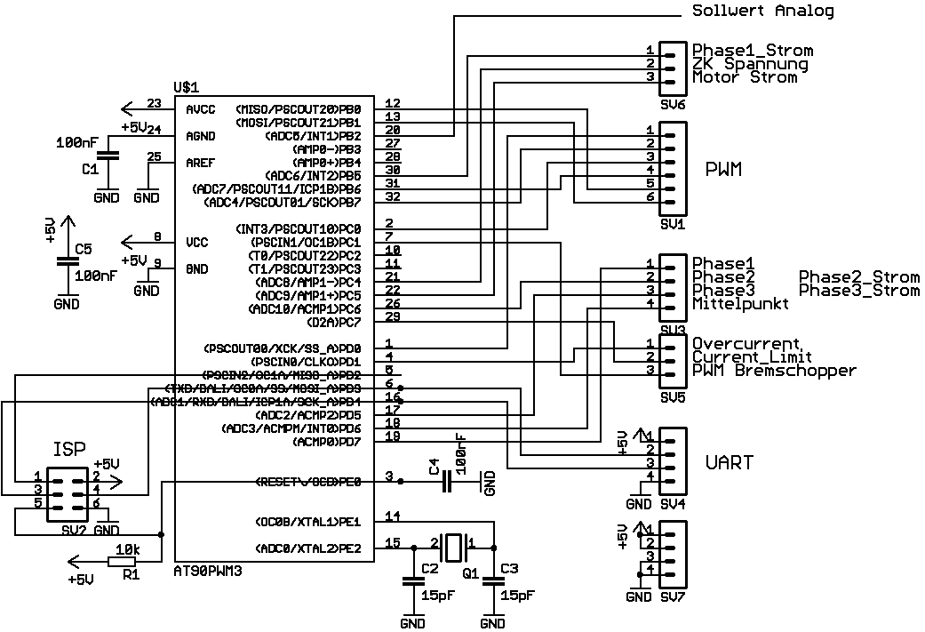

Es geht mir erstmal hauptsächlich darum, dass nicht genügend Pins für die Phasenspannung und den Phasenstrom vorhanden ist. Dass man das ganze zusätzlich extern messen kann ist eher nebensächlich. Ist es also OK, wenn man die 3 Ausgänge der Phasenstromsensoren an eine zusätzliche Stiftleiste führt, und nur eine Phase zum µC ?

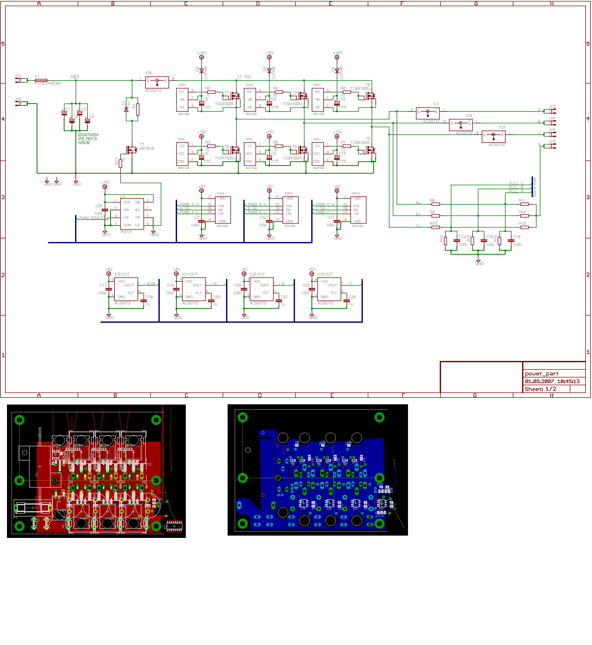

So ich konnte es jetzt doch nicht lassen und musste mich auch endlich mal wieder an eagle setzen, ich brauch ja auch Übung, leider hab ich noch nicht raus wie man eigene Bauteile bastelt (IR2110), ausserdem weiss ich auch noch nicht wie ich SMD teile auf die Bottom seite bekomme (hab auch nur die freie Version). Ich hab jetzt alle Shunts als Leiterbahnen ausgeführt. Gesamtstrom doch in Masse, ist aber auch leicht nach oben zu holen. die Phasenströme sind etwas trickiger mit den Leiterbahnen und Widerständen (ich hoffe ihr durchschaut das im Layout, ich wage nicht das Schematic zu veröffentlichen ;). Natürlich hab ich nicht die Designrules von lippy berücksichtigt, soll ja auch nur eine Idee sein. Also keine Panik ich will das jetzt nicht übernehmen, aber reinstellen will ich's doch mal. -wiebel

Mir persönlich gefällt die 2 Controller Lösung nicht so ganz. Ich würde dann lieber einen anderen Motor Controller verwenden (dsPIC, M16C usw.) oder aber das ganze so auslegen, dass alles mit einem AT90PWM lauffähig ist (dieser also nur die wichtigsten Funktionen bekommt, wie Motorsteuerung, Bremschopper usw.) und optional ein zweiter Controller verwendet werden kann, der den Rest macht.
Ok noch einen neue Idee. Wie wäre es wenn wir das UI-Modul doch über SPI anbinden dann könnten wir noch einen AD Wandler mit ranhängen. Das würde natürlich dann auch bedeuten, dass wir erst RS323 Haben wenn die UI steht.
Wie wäre es, die ganze ansteuerung so zu machen wie erst geplant. Um jetzt dadraus einen "motormessstand" zu bauen gibt es noch n sandwitch teil, der nochmal oben drauf kommmt, der dann gemütlich zeit und resourcen hat um messungen durchzuführen?
Genau, das wäre die optimale Lösung: Vielleicht könnte man auf die Leistungsplatine direkt einen AT90PWM packen, und den dann via SPI oder UART mit der anderen Platine verbinden, die dann zusätzlich noch alle Spannungen und Ströme bekommt. Wer das nicht braucht, lässt diese einfach weg.

Sind hier alle eingeschlafen?? Hab mal a bizerli weitergemacht.. Werd als nächstes das Netzteil ZK=>5V/12V einpflegen. Welchen Temperatursensor empfehlt ihr? Gibts da was zum auf KK schrauben? Welche SPannungen sollen gemessen werden und wie??
