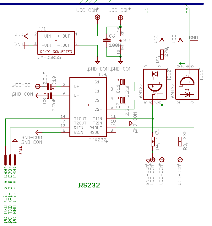

Die Schaltung im Anhang soll die RS232-Schnittselle eines ATMega-Boards
galvanisch trennen (hoffentlich so in Ordnung, Schaltung hier gefunden
und Optokoppler ersetzt, 6N137 statt HCPL0501, sowie Pull-Up am Ausgang
IC1 weggelassen, da der ATMega den mitbringt).
Eine Frage habe ich bezüglich des DC-DC-Konverters (Reichelt SIM1-0505
SIL4): im Datenblatt zu diesem Konverter steht, dass er mindestens eine
8%-Last haben muss - ich nehme an, 8% von 1 Watt. Reichen der MAX232 und
ein Optokoppler dafür aus, oder sollte man den Strom mit einem
Widerstand erhöhen?

Auf jeden Fall Widerstand! Einige DC/DC-Wandler haben die unschöne
Eigenschaft, ohne Last eine Spannung bis open end auszugeben. Tut dann
auch dem Wandler nicht gut. Bei einem IC kann man im Einschaltfall
keinen exakten Innewiderstand angeben.
Macht 80mW, das sind 16mA bei 5V. Der MAX232 braucht 5-10 mA ohne Last.
