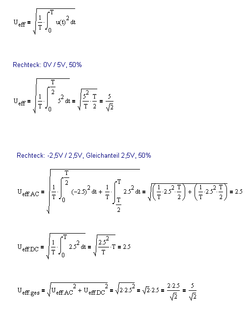

Ich hätte mal eine Verständnisfrage zu einem true RMS fähigen Multimeter
(Fluke 87), das ja in der Lage sein sollte auch den Effektivwert einer
nicht sinus-förmigen Spannung korrekt zu messen.
Ich messe eine Rechteckspannung (5V, 2kHz, 50% Dutycycle). Laut Rechnung
(s. Anhang) sollten also 5V / sqrt(2) = 3,5355V angezeigt werden.
Tatsächlich misst das Multimeter aber 2,5V !
Mache ich da einen Denkfehler oder ist das Fluke kaputt ?
Gruß Stefan
Gast #631814
NEIN NEIN.
Der arithmetische Mittelwert deiner Spannung ist 2,5V
Der quadratische Mittelwert (Effektivwert) ist tatsächslich 3,53V.
Die Rechnung ist korrekt.
Kann das sein, das das Gerät auf AC-Kopplung steht, falls es das gibt?

Gast #631839
Rechteck mit 0V / 5V, also nicht gleichspannungsfrei!
Ich messe im DC, denn bei AC bekomme ich nur noch etwa 0,8V angezeigt!
Das passt aber auch nicht zusammen....

Gast #631915
hmm...
hab mir das nochmal überlegt:
Wenn ich die Rechteckspannung (0V/5V) aufteile in AC(-2,5V/+2,5V) +
DC(+2,5V), dann habe ich ja die gleiche Kurvenform. Laut Rechnung (OK,
hätte man vielleicht auch ohne so viele Integrale drauf kommen
können...) hat sowohl der AC- als auch der DC-Anteil jeweils einen
Effektivwert von 2,5V.
Messung mit dem Fluke ergab DC = 2,5V -> OK
Aber ich bin mir fast sicher, dass die AC-Messung nicht 2,5V war, aber
das muss ich morgen nochmal testen.
übrigens: Fluke-Manual sagt "true RMS in AC-Stellung"
Thanx für die Antworten!

Gast #632108
OK, kommen wir zum Abschluß dieses Threads!
Hab die Messung heute nochmal wiederholt.
Das Fluke 87 misst DC=2,5V und AC=2,5V.
Bei der vorherigen AC-Messung (ca. 0,8V) ist wohl irgendwas
schiefgelaufen).
Mit etwas Hirnschmalz (und der Rechnung von meinem vorigen Post) ergibt
sich der Gesamt-Effektivwert dann zu SQRT(2,5^2 + 2,5^2) = 3,5355 V.
D.h. wenn man weiß was man tut bzw. tun muss, geht's also doch :-)
