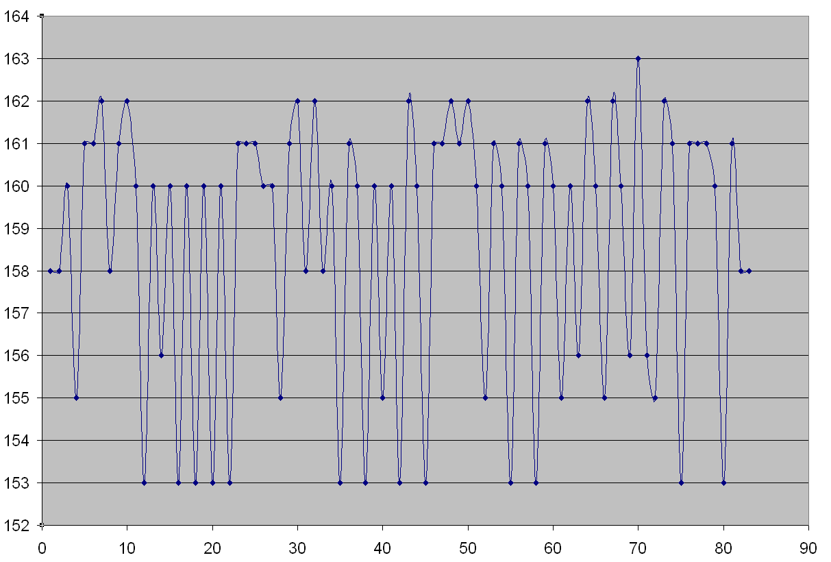

ich messe hier gerade mit einem Luxmeter die Beleuchtungsstärke. Nun
habe ich hier ca. 150LUX. Die Anzeige variiert von 140LUX - 180LUX.
Nun zu meiner Frage. Wie genau kann man die Beleuchtungsstärke erfassen?
Wie gleichbleibend ist zB. die Zimmerbeleuchtung? Ist den der Lichtstrom
annähernd konstant?
Viele Grundlagenfragen.
Danke Euch.
Gruß Peter

Die Messung ist eher empfindlich. 150 Einheiten mit 10pp, da kann
natuerlich vieles dabei sein. Fremdlicht von aussen ? Bewegen sich
Personen im Raum ? Wie ist die Beleuchtung ? Stromspar ? Leuchtstoff ?
Halogen ? Glueh ?

Also die Messung wurde in einem Raum mit Halogen Lampen gemacht. Kein
Fremdlicht von außen. Die Person im Raum hat sich nicht bewegt.
Also ist die Beleuchtungsstärke mehr als Richtwert zu sehen?

Halogen ist seht nichtlinear was die Spannungs zu Licht kennlinie
angeht. Dh mit 3% Spannungsschwankung bekommt man schnell mal 10%
Lichschwankung. Mit 10% Unterspannung kommt schnell mal fast nichts
mehr, und mit 10% Ueberspannung ist die Lampe durchgebrannt. Dh es waere
interessant, auch die Spannung zu ueberwachen.
