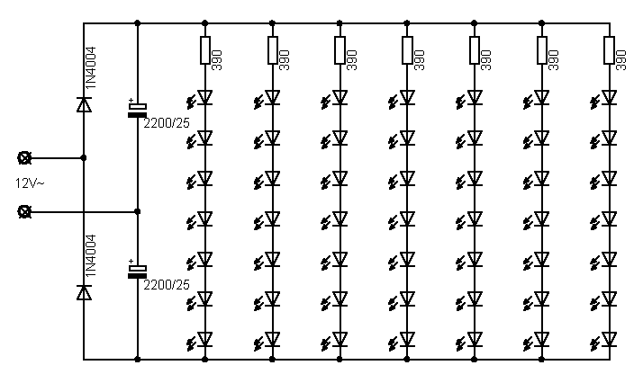

#632989
LEDs an ungeglätteter Gleichspannung (gleichgerichtete Wechselspannung)
bringen pulsierendes Licht, was bei vielen Menschen für Kopfschmerzen
sorgt.
Ich würde daher eine Spannungsverdopplung mit 2 Dioden und 2 Elkos
einsetzen (Leerlaufspannung etwa 33V) und 7 Gruppen zu 7 LEDs (UF etwa
25V) und je einem 390 Ohm-Widerstand betreiben. Damit bekommen die LEDs
knapp 20mA, was ein guter Kompromiss zwischen Helligkeit und Lebensdauer
ist. Denn betreibt man die LEDs am Limit, dann leben sie nicht
allzulange.
Gast #633027
Hi nochmal,
danke für die ganzen Anregungen...
Am meisten interessiert mich die Variante vom Hannes Lux.
Wie würde denn so eine Spannungsverdopplung aussehen ??
