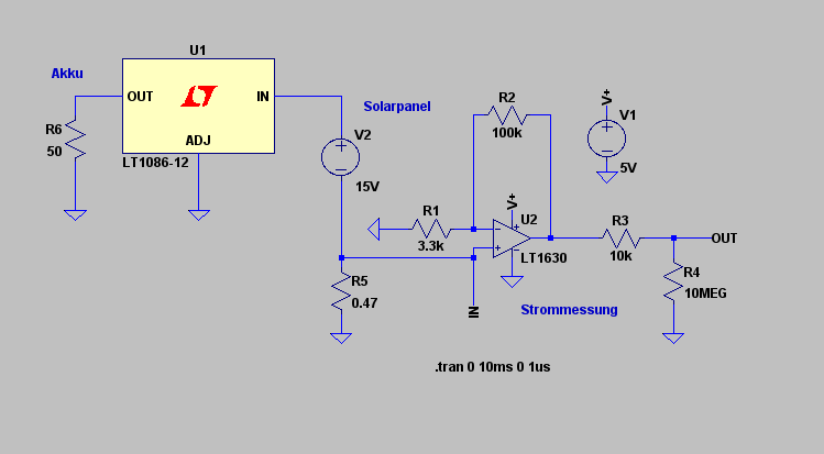

Das Bild im Anhang zeigt die Prinzipschaltung meines Akkuladers. Der
Akkulader wird mit einem Solarpanel versorgt. Das ist in der Simulation
die Spannugnsquelle V2. Auf der linken Seite ist der Laderegler
angedeutet. (In der richtigen Schaltung ist das ein L200, der auf 13.8V
und den maximalen Ladestrom eingestellt ist.) Auf der rechten Seite ist
die Strommessung zu sehen. Es soll der Strom gemessen werden, den das
Solarpanel liefert. Der OPV soll die Spannung, die über den 0.47 Ohm
Widerstand abfällt, um ca. das 30 fache verstärken. Es ist ein rail to
rail in/out OPV. Soweit so gut.
Mein Denkfehler war, dass über den 0.47 Ohm Widerstand eine positive
Spannung abfällt. Die ist aber dummerweise negativ, wie die Simulation
und die Realität zeigt. Da der OPV keine negative Versorgungsspannung
hat, könnt ihr euch vorstellen, dass ich nun ein kleines Problem hab, da
die Platine schon fertig und bestückt ist. Hat jemand eine gute Idee,
wie man das mit geringem Aufwand so umbauen kann, dass die Strommessung
funktioniert? Wenn ja, wie sieht die Idee aus?
Ja, ist sehr einfach, den OP invertierend beschalten, d.h. den +Input
auf GND legen, und den Shunt R5 an R1 anschliessen (der jetzt auf GND
liegt). Der -Input des OP bleibt dann virtuell auf GND, das sollte der
können.
Achtung, da fehlt die Rückstromsicherung! Wenn das Panel nicht
beleuchtet wird, fließt Strom rückwärts aus dem Akku über den Regler ins
Panel, davon geht der Regler kaputt. In Reihe mit dem Akku muss noch
eine Schottky in Flussrichtung.
Vergessen: Wenn das ein L200 ist, betreibst Du den vermutlich als
U/I-Regler, sprich, solange der Akku noch nicht voll ist, regelt der
L200 den Strom, und sobald der Akku voll ist, geht der in
Spannungsregelung. Die Solarzelle ist dann aber nicht mehr belastet,
prüfen, ob deren Leerlaufspannung bei sehr hoher Sonneneinstrahlung
nicht über die zulässige Eingangsspannung des L200 steigt (obwohl, die
können 35...40V ab, wenn ich mich recht erinnere).
Den L200 satt kühlen, sonst macht den 'nen Thermal Shutdown... und nix
ist mit Akku laden. ;)
Die Vorwärtsspannung der Schottky aus dem vorherigen Posting mit
einbeziehen in die Ladeendspannungseinstellung des L200.
Danke für deine Tipps. Hab aber an alles andere gedacht. Die Diode ist
drin, der L200 regelt die Spannung nach der Diode. Der L200 wird an das
Alu-Gehäuse geschraubt (mit Glimmerplättchen) und die Leerlaufspannung
des Solarpanels ist max. 22V.
