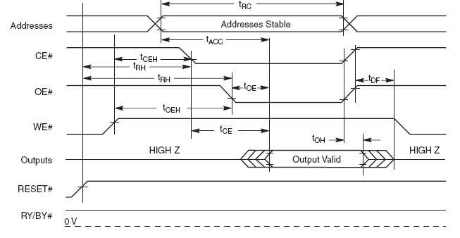

vielen dank für die antwort,
d.h. im normalfall erst CE, dann die Addressen und Daten und
abschließend WE und beim lesezugriff CE, Addessen und dann die Daten und
abschließend wieder WE...
beim Lesezugriff im angehängten Bild
zuerst CE# bis dieser stabil anliegt (Hold-time Tceh). Leider wird in
dem Diagramm nicht erklärt, welche Aussage genau Trh jeweils hat - oder
ist das die jeweilige Setup-Time?
Warum gibt es stets zwei Hold-Zeiten bei jedem Pin? Einmal steht nur
Hold time (z.B. für den Lesezugriff) und gleichzeitig wird die Hold time
angegeben für toggle and Data# Polling? - z.B. beim Output Enable Hold
Time.
Tacc -(address to output delay) entspricht der zeit, bis die addresse am
speicher anliegt - also übertragen worden ist über die leiterbahnen?
d.h. zum gleichen Zeitpunkt wenn die Addressen übertragen worden sind,
ist auch schon Toe fertig (output enable to output delay)
WE# wird hier schon als erstes auf Lesezugriff gestellt.
Inwiefern ist Trc (read cycle time) wichtig? für gewisse spannungen gibt
es mehrere teilweise unterschiedliche auswahlmöglichkeiten - z.b. 90ns
oder 110ns - entsprechen diese zeiten der clock-frequenz? die in diesem
diagramm ja gar nicht expliziet auftritt.

Verrate mal ein bischen mehr über die Konstellation, also
Prozessor/Speichertyp, evtl. Link auf's Datasheet damit man sich über
Bezeichnungen leichter einigen kann.
Was für eine Taktfrequenz? Das Bild oben entspricht dem üblichen Zyklus
eines asynchronen RAMs, bei dem es ja keinen Takt gibt.
#634400
Üblich ist andersrum.
Trh Spielt nur bei ersten Zugriff nach Reset eine Rolle.
> speicher anliegt
Nö. "Adresse liegt an" bis "passende Daten kommen raus".
Schneller ist nicht zulässig.
> oder 110ns
Spannungen misst man nicht in nsec. Aber auch so müsste ich deine
Gedanken lesen können, um zu wissen auf welche 90/110 nsec du dich
beziehst.

d.h. Tacc ist die komplette Zeit in der die Addresse über die
Addressleitungen übertragen werden und am Speicher anliegen... solange
diese Addresse anliegt, können die Daten über die Datenleitungen
ausgelesen werden.
das einzige was ich daran nicht ganz verstehe, wenn ich das Diagramm
anschaue ist, dass die Tacc Zeit bereits vorbei ist und anschließend
erst der Output also die Daten gültig sind. --> die Daten liegen zwar
an, aber sobald Tacc abgelaufen ist, können diese Daten übertragen
werden über den Datenbus?
und Trc ist dann die Zeit, die den kompletten Lesezugriff beinhaltet?
Und somit dem Takt des µControllers entspricht oder man so legen kann?
Julia

Ich nehme an, die 90/110 verwirren dich auf S.54: Es gibt den Speicher
in 5 unterschiedlich schnellen Versionen (Speed Option), und für
verschiedene Versorgungsspannungsbereiche (Model Number) zu kaufen. Die
Zeiten sind teilweise von Speed Option und den Versorgungsspannungen
abhängig. Dementsprechend muss man sich die richtigen Spalte/Zeile
aussuchen.
Mit irgendeiner Taktfrequenz hat das nur sehr sehr indirekt zu tun.
Entscheidend ist, ob die Zeiten eingehalten werden.
#634430
Mal durchgespielt, der Einfachheit halber mit ständig aktivem OE und CE.
Zu einem Zeitpunkt T1 sind die angelegten Adressen gültig. Ab diesem
Zeitpunkt ist der Inhalt der Datenleitungen undefiniert. Erst mit Ablauf
von T1+Tacc ist deren Inhalt korrekt, und bleibt es solange bis sich die
Adresse wieder ändern.
OE bestimmt, wann die speicherinternen Treiber der Datenleitungen aktiv
werden. So werden die Leitungen spätestens aktiv wenn Toe verstrichen
ist. Aktiv wohlgemerkt, nicht gültig, der Inhalt kann irgendein Unfug
sein.
Weiterhin sind die Daten erst mit Ablauf von Tce nach der aktiven Flanke
von CE gültig.
Zusammengefasst heisst das, dass der Inhalt der Datenleitungen erst
verwertbar ist wenn alle diese Bedingungen erfüllt sind:
- Seit Anlegen der Adresse ist Tacc verstrichen.
- Seit der aktiven Flanke von CE ist Tce verstrichen.
- Seit der aktiven Flanke von OE ist Toe verstrichen.

Tce und Toe beinhalten dann die Setup-Time? weil die aktive Flanke
befindet sich ja am Anfang der jeweiligen Zeit, oder seh ich das falsch?
und wenn Trc abgelaufen ist, dann liegen keine gültigen Daten mehr am
Speicher-Ausgang an. Und Toh / Tdf ist die Zeit, in der die Ausgänge
enabled werden - wieso befindet sich diese Zeit erst nach der Flanke?
und Trh sind dann die Zeiten, die sagen nach einem Reset muss Trh
verstrichen sein, eher wieder der IC am EBI aktiviert werden kann.
Julia
#634451
Nein. Welche?
Nein. Die bleiben ewig, solange sich die Adresse nicht ändert.
Andersrum: Die Adressen müssen mindestens Trc lang unverändert anliegen,
kürzer ist nicht zulässig.
Die Daten bleiben nach der inaktiven Flanke von OE mindestens Toh
gültig, sind nach maximal Tdf tristated (high Z, offen).
Ja.

vielen dank Andreas für deine Hilfe!
nach ablaufen der Tdf Zeit (also wenn OE dann nicht mehr enabled ist),
wielange muss man dann warten bis man wieder Toeh (Hold-time) anlegen
darf und man wieder neue Daten aus dem SRAM auslesen kann, oder geht das
dann ohne Unterbrechung weiter?
Inwiefern spielt bei den Signallaufzeiten die Laufzeit auf der
Leiterbahn an sich eine Rolle? Wenn man mal annimmt, dass die
Leiterbahnen für OE oder den Datenbus 40cm oder länger sind - dann
funktioniert ja wahrscheinlich ab irgendeiner Länge das Timing nicht
mehr... wie berechnet man diese Länge? Genauso gibt es wahrscheinlich
auch eine minimale Länge, oder?
Julia
#634467
Ich wüsste nicht wie man eine Hold-Time irgendwo anlegen könnte.
Man muss OE nicht wegnehmen, kann es stehen lassen. Diese Bildchen
beschreiben nur Zeitverhältnisse, nicht jedoch zwingende Abläufe. Sowohl
CE als auch OE darf dauerhaft anliegen.
Vergiss es. Bei langer Leitung ist die Laufzeit dein geringesten
Problem. Eher schon die Signalqualität. Weshalb es sich empfiehlt, sowas
garnicht erst auszuprobieren. Nimm kurze Leitungen.
