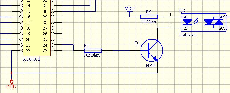

Hallo Leute!
Ich hab lt. der Transistorseite eine "Transistor als Schalter"-
Schaltung aufgebaut.
(Die Last, eine diode, ist an der kollektorseite angeschalossen und der
Transistor schaltet die Masse durch!)
Die Schaltung funktioniert super, aber wenn ich sie am AT89S52 (8051 von
Atmel) anhänge liegt der Pin auf 2,6V er schafft es nicht auf High oder
low zu schalten.
Ich habs mit einem externen pullup probiert abern funktioniert auch
nicht!
Der Strom den er für die basis liefern sollte hab ich gemessen: liegt
bei 600uA! Ist das schon zu viel für einen 8051?
Gibt es eine möglichkeit, mit nur einer kleinen änderung das Prob zu
beheben, möchte die schaltung nicht nochmal ätzen!
mfg, geri

Hab den bc547 als transitor, der funktioniert!
Hab es ja mit der normalen Spannung getestet!
Der Schaltungplan zeigt als Basiswidersrtand 10k ich hab dann aber einen
6,8k verbaut, da der transistor sonnst gar nicht schaltet!
mfg, geri
von Thomas (Gast)
Ein 8051 hat keine Gegentakt-Endstufe wie der AVR oder CMOS-Bausteine.
Sein Open-Collector-Ausgang kann gut gegen Masse schalten, wenn du eine
0 auf den Port schreibst, aber bei einer logischen 1 ist der Transistor
aus. Und dann hast du es mit dem internen Pullup zu tun, der zu deinen
10k quasi in Reihe liegt.
Abhilfe:
- Transen mit hohen Stromverstärkungen (Darlington)
- die 10k verringern, aber nicht weglassen
Wie sieht denn die Spannung am Portpin aus, wenn du deine
Transistor-Schaltstufe nicht dranhängen hast? Ist sie dann immer noch
2,6V, riecht das eher danach, dass du den Pin nicht schaltest, sondern
sehr schnell invertierst(cpl).

ja das ist mir klar, aber ich wüsste nicht, wie ich den transistor
sonnst ansteuern soll!
Wie macht man das bei einem 8051 der nur gehen low mit mehr strom
schalten kann? er schafft nur 15mA und ich brauche aber 20! wie könnte
ich die schaltung am einfachsten verändern?
mfg, geri

Du kannst stattdessen einen PNP-Transistor einsetzen. Damit invertiert
sich das gesamte Verhalten. Emitter auf VCC, Last zwischen Kollektor und
Ground, Basis über Vorwiderstand zum Port. Damit schaltest Du ein, wenn
der Port auf Low geht. Und Low kann der Port deutlich mehr Strom
"sinken" als High "sourcen".

Guckst Du in das Datenblatt vom AT89S52:
http://www.atmel.com/dyn/resources/prod_documents/doc1919.pdf
auf Seite 29 steht wieviel Strom die Ports auf den Ausgang bringen
und das ist nicht sehr viel, siehe V(OH) bzw. V(OH1). Aus diesen
Werten errechne ich die internen Pull Ups für Port 0 zu ca. 3,3 KOhm
und für Port 1 bis 3 zu ca. 43 kOhm. Ergibt für Deine Schaltung an
Port 0 einen Basisstrom von ca. 350 uA, für Port 1 bis 3 aber nur
ca. 90 uA. Laut Deines Planes benutzt Du Port 2 Anschluß 3, also
einen Port mit weniger Strom.
Du schreibst, Du benötigst einen Basisstrom von 600 uA aber bei Deinem
Basiswiderstand von 10 kOhm können bei 5 Volt (minus 0,7V für die
BE-Spannung) nur 430 uA fließen.
Vorschlag:
Basiswiderstand auf 1 kOhm verringern und zusätzlich einen Widerstand
von 4,7 kOhm vom Ausgang (nicht von der Transistorbasis!) nach +5V
schalten.
Oder -wie schon vorgeschlagen wurde- PNP-Transistor einsetzen.

Weil die Ausgänge vom Typ Open Collector sind und nur einen sehr
schwachen Pullup haben.

Als Waldwiesen-PNP-Transistor, bedrahtet, schlage ich mal BC557 oder
BC558 vor, falls SMD, nimmst Du BC857 oder BC858.
Ich würde noch prüfen, ob am Prozessor nicht ein Port vorhanden ist, der
so schon 20mA "sinken" kann, dann kannst Du Deinen Optokoppler direkt
anschließen... Braucht der Optokoppler wirklich 20mA?

Habe einen alten BC328 gefunden (PNP) und diesen verbaut! Funktioniert
wunderbar und die Änderungen waren minimal!
mfg, geri
