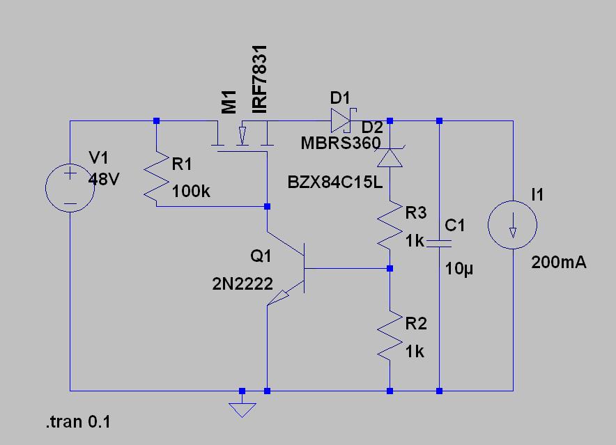

ich habe im Anhang folgende Schaltung angehängt. Es soll auf möglichst
simple Weise eine Gleichspannung von 48V (Schaltnetzteil von alten
Laptop) auf 16V heruntergeregelt werden. Wenn ich die Schaltung mit
einer Last von 200mA betreibe komme ich auf rund 16 Volt. Dazu wird der
Kondensator bis auf eine bestimmte Spannung geladen, sobald der diese
erreicht ist schaltet der npn Transistor durch und legt das gate vom
Mosefet gen Masse. Sobald die Spannung am Kondensator durch den
Verbraucher wieder sinkt, fällt die Spannung an der Basis vom npn und
der npn Transistor sperrt und der Kondesator kann wieder geladen werden.
Die Frage die sich mir stellt ist, habe ich hier nichts weiter als einen
einfachen Linearregler gebaut oder wird diese Schaltung irgendwie mit
einer
bestimmten Frequenz schwingen, quasi als getaktete Spannungsreglung?
Wird der Mosfet bei 200mA Verbraucher heiß werden und muß ich ihn
kühlen?
Vielen Dank für Eure Antworten im voraus,
Gruß René

Das ist ein Linearregler. Im MOSFET wird im "Einschaltmoment" die
Spannungsdifferenz (Uin-Uout)*I verbraten, wobei I im Mittel genau der
Strom ist, der auf der Sekundärseite entnommen wird... also nichts mit
Effizienz.
(Wäre die Längsspannung am MOSFET tatsächlich 0V, hättest Du ein
Problem.) Schwingen tut das Teil evtl. parasitär hochfrequent, wenn es
zu Phasendrehungen kommt.
Bau nen Step-Down Simpleswitcher auf, sind sogar noch weniger
Bauteile...

Da schaltet nix, wenn überhaupt, dann ist es ein Linearregler. Wenn dann
schwingt er eher ungewollt um die Sollausgangsspannung. D1 ist nicht
notwendig.

Vielleicht könnte man auch einen "LM 2574 HVN-ADJ : Schaltregler 0,5A,
1,23 - 57V, 63Vs, DIP-8" (3,50 bei Reichelt) nehmen... da kommen dann
auch nur noch 6 zusätzliche Bauteile dran (4 + Spannungsteiler).
Alternativen (bei Pollin):
Sollte das ~16V für Wechselspannung stehen vielleicht das 350389 (~16V,
0,7A)
#636217
Yep, diese "SimpleSwitcher" (Familienbezeichnung von NS) meinte ich.
Wegen Vi=48V muss es dann schon die "HV"-Ausführung sein. Passende
Speicherdrossel auswählen (müsste was zu im Datenblatt stehen), und eine
schnelle Schaltdiode nehmen (Schottky, keine normale Diode), dann sollte
das problemlos funktionieren...
