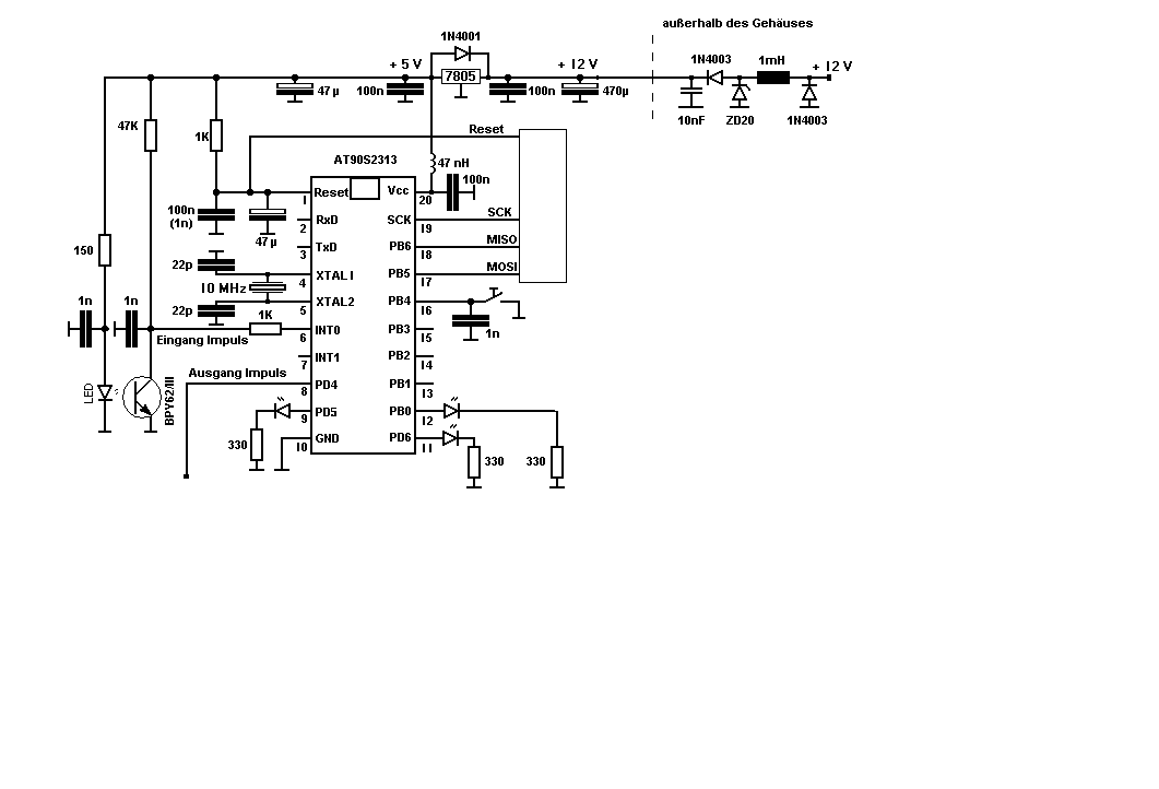

2313 + Tiny2313
Gast #635523
kann ein Programm, welches für einen Atmel 2313 erstellt wurde,
ohne Änderungen mit einen Tiny2313 verwendet werden (Fuses wurden
natürlich korrekt gesetzt)?
Stelle seitdem unregelmäßige Resets fest, die vorher nicht aufgetreten
sind, obwohl die Tiny-Serie besser gegen EMV geschützt sein soll?
Danke und Gruß Toni

Gast #636875
als ich meine Zündung mit einem AT90S2313 baute, habe ich mich auch mit
diesem Problem herumschlagen müssen. RC-Glieder und Drosseln in den
Zuleitungen der Spannungsversorgung, Kondensatoren (keramische und
Elkos)über dem Atmel, dicke Kondensatoren an der Resetleitung, RC-Glied
in der +5V-Leitung, RC-Glieder in den Ein/Ausgängen, externer
Quarzoszillator, nichts half.
Meine alte Z-80 Zündung lief dagegen problemlos ohne irgendwelche
besonderen Massnahmen.
Erst nachdem ich den Prozessor galvanisch vom Motorradnetz trennte, lief
er störungsfrei. D.h. alle Ein/Ausgänge über Optokoppler und die
Spannungsversorgung über einen kleinen Trafo und ein NE555 als astabilen
Multivibrator zur galvanisch getrennten Spannungsversorgung.
Mit dieser Lösung bin ich nicht besonders glücklich, aber anders ging es
nicht.
Ich hatte gehofft, dass der ATtiny etwas robuster ist. Das scheint
offensichtlich nicht der Fall zu sein.
Falls du dennoch eine bessere Lösung finden solltest wäre es schön mehr
darüber zu erfahren.
Gruss
Sharky

Gast #651906
habe mal mit korrekter Vektortabelle für den Tiny2313 probiert,
selber Effekt, sofort nach Inbetriebnahme unregelmäßige Resets im
Sekundentakt.
Allerdings fiel mir auf, daß auch der S2313 nach ca. 30 Minuten Betrieb
anfängt, unregelmäßige Resets zu machen.
Was kann denn nach einer Laufzeit von 30 Minuten den Prozessor derart
beeinflussen? Wärmenetwicklung scheidet aus, da wird nix warm?
Hat jemand eine zündende Idee?
Danke und Gruß Toni
Gast #652346
Hallo Toni,
eine Zündende Idee habe ich nicht. Normal ist das Verhalten aber
bestimmt nicht. Anhand des Schaltbildes könnte man aber einige Gründe
ausschließen! Wie sehen z. B. Deine Verbindungen zur Umgebung aus?
Überall passende Drosseln, Transil-Dioden und Kapazitäten drin?
Umständliches Layout? Auch hohe Ströme auf langer Masseleitung
verschieben das Potenzial von (Mess-)Eingängen! Ein kleines Foto würde
sicher nicht schaden.
Michael
