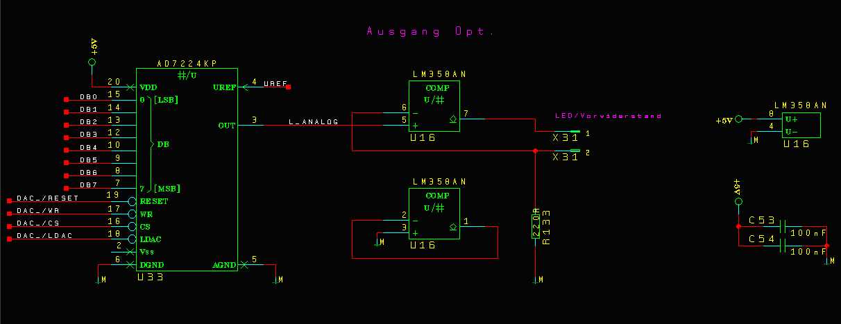

Ich wollte bei euch mal nachfragen, ob das folgende so funktionieren
könnte.
Es ist eine spannungsgesteuerte Stromquelle die eine LED treiben soll.
Der OPV wird mit 5Volt/GND betrieben. Die Eingangsspannung wird mittels
eines DAC erzeugt.
Jedoch liefert der OPV laut Datenblatt nur max 30mA. Sehe ich das
richtig? Was für Typen gibt es die mehr Strom bei gleicher
Versorgungsspannung liefern?
Danke

Hallo
>eines DAC erzeugt.
Ziemlich viel Aufwand. Ein PWM-Ausgang + RC-Filter reicht völlig.
Ausserdem, warum willst du die LED nciht lieber per PWM direkt dimmen?
Ist besser, weil auch energiesparender.
>richtig?
Ja.
Viele, die brauchst du aber nicht. Ein einfacher Transistor als
Emitterfolger hinten dran tuts locker.
MfG
Falk

Danke für deine Antwort. Ja werde einen Transistor als Emitterfolger
nutzen. Ist doch am einfachsten.
PWM kann ich nicht nutzen, da ich keinen PWM Ausgang habe und
Softwareseitig einen nachzubilden?? Wäre dann auch zuviel.
Danke

>Ein einfacher Transistor als Emitterfolger hinten dran tuts locker
Im Forum gab's darum mal eine ziemlich lange und ausführliche Erklärung,
dass man dafür keinen Emitterfolger sondern eine Emitterschaltung
benutzt.
Wenn ich den Thread finde reiche ich den Link nach.
