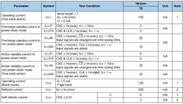

welcher wert gibt mir an, wieviel strom über die einzelnen Leitungen
(Datenbus, Adressbus und RAS, CAS Leitungen vom µC an diesen Speicher
maximal fließen können? Bzw. wie stark wird mein µC durch so einen
Speicher strom-mäßig belastet?
bei dem speicher handelt es sich um einen sdram-baustein.

warum werden dann bei manchen applikationen bustreiber vor
speicher-bausteine geschaltet? Obwohl die Leitungen auch so kurz sind
(2-3cm) dass auch die Kapazität auf der Leiterbahn eigentlich noch nicht
so eine rolle spielen kann.

d.h. bei z.B. 66MHz und 9pF Lastkapazität ergibt sich ein Widerstand von
ca. 270 Ohm pro Leitung... bei 30 Leitungen ungefähr (ganz grob)
ist man bei ca. 8kOhm
und wie rechnet man das beim µC um? µC hat 10pF pro Pin Lastkapazität
--> ist ein höherer Blindwiderstand --> braucht man dann keinen
Bustreiber?
Bernd
