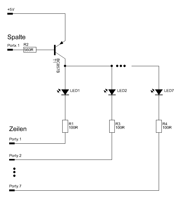

Ich steuere mit einem Mega16 eine Punktmatrixanzeige TA20-11 von
Reichelt. Alles funktioniert (Multiplexverfahren). Jede Spalte leuchtet
gleich lang und ist wie im Bild angeschlossen. Die Flussspannung der
Dioden ist typ. 2 Volt. Die LEDs leuchten nur matt rosa. Die Widerstände
an den Kathoden kann man auf 47R runtersetzen, den Basiswiderstand auf
330R verringern und den Transistor gegen einen Typ C wegen der
Verstärkung austauschen. Nichts bringt einen sichtbaren Effekt. Kann mir
jemand helfen oder einen Tip geben?
Gruss Olaf

Dein Controller zieht die Leitungen nicht mit genug mA gegen Masse. Du
solltest zwischen Controller und den LEDs noch Treiber dazu setzen.
Welchen Controller verwendest du?

Wieviele Spalten muß denn der BC857B treiben? Wie hoch ist die
Multiplexfrequenz? Ändert sich die Helligkeit, wenn nur eine Spalte
angesteuert wird?

Ich nehme einen Mega16. Gleichzeitig können ja nur 7 LEDs nach Masse
geschaltet werden. Sollte doch eigentlich kein Problem sein.
@Chrisi
Ein Transistor schaltet nur eine Spalte. Ich habe nur beispielhaft eine
Spalte gezeichnet, sind natürlich 5 insgesamt (5x7 Matrix). Der Mega
läuft mit dem internen Oszillator mit 8 MHz. Ich habe einfach nur ein
Testprogramm geschrieben, bei dem jede Spalte ein paar Milisekunden
leuchtet und dann auf die nächste schaltet. Keine weiteren Aktivitäten
des Prozessors.
Egal wie hoch die Multiplexfrequenz ist, das Ergebnis ist immer gleich
(gleich dunkel). Übrigens auch, wenn ich eine Spalte statisch anzeige.
Als würde der Transistor nicht durchschalten.
Gruß Olaf

Hast du beim Transistor evtl. die Beinchen vertauscht?
Bitte bedenke auch, dass es den BC857 auch ein einer "Reverse"-Variante
gibt. Bei dieser Variante sind Basis und Emitter vertauscht.

Dann versuch doch mal mit einem Voltmeter rauszukriegen wo die Spannung
"verlorengeht"; am Transistor oder an den Portpins.

Ja ok, was ist dann aber, wenn Du nur eine LED einer Zeile oder Spalte
ansteuerst? Heller?
von Jörn P. (jonnyp)
Wenn du 7 LED´s hintereinander ansteuerst ist eine LED gegenüber einer
statischen Anzeige nur 1/7 Zeit ON. Um für das Auge die gleiche
Helligkeit zu bekommen muss theoretisch also der 7-fache Strom fließen.
Das ist aber einerseits durch den max. Impulsstrom der LED, andererseits
durch den max. Portstrom limitiert.
Ich würde eine LED mal statisch einschalten und den Strom der LED
messen. Ist das in Ordnung (Datenblatt der LED)und die Helligkeit OK,
dann kannst du den Impulsstrom entsprechend erhöhen.

Erstmal Danke für die Antworten. Ich bin erst heute dazu gekommen, mir
das nochmal anzuschauen. Statisch fließen 25 mA Strom. Logisch, dass
dann im Multiplex nicht mehr viel zu sehen ist.
Dass den Widerstand zu verkleinern nichts gebracht hat, liegt vermutlich
daran, dass die Portpins nicht mehr Strom aufnehmen können.
Ich überlege mir eine andere Ansteuerung, wahrscheinlich mit einem
ULN2803.
