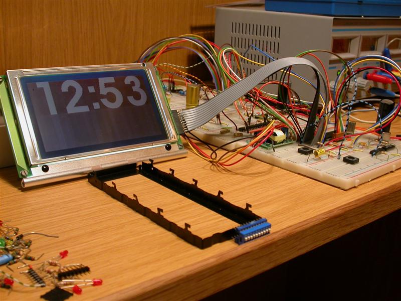

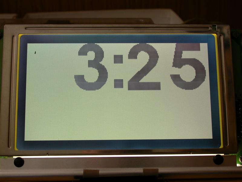

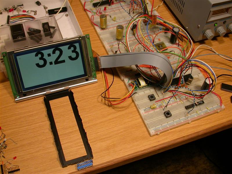

von Martinw (Gast)
Hallo
Also hab jetzt den großteil des Projektes geschafft. Schaut euch die
Bilder an! War viiiiiel arbeit die Zahlen in den Speicher zu übertragen
(speziellen Dank an die Tableread Funktion des PICs g)
In der "2." Zeile will ich noch die 7 Wochentage einblenden, und der
jeweilige Wochentag der gerade ist soll schwarz hinterlegt sein...
Was haltet ihr davon?
MfG Martin

von Profi (Gast)
Respekt, schaut gut aus, hier Profis Verb-Vorschläge:
1. optional auch Sekunden darstellen, dann allerdings auf keinen Fall
proportional, denn das Hin- und Hergehüpfe der Ziffern ist furchtbar.
2. Doppelpunkt rund und etwas höher
3. die Eins mit einem schrägen Aufstrich und einem waagrechten Fuß.
4. unten würde ich eher So. 11,10,03 schreiben oder ganz in meinem
Lieblingsformat (ähnlich japanisch): 2003.1011.So
Außerdem möchte ich generell dafür plädieren, IMMER bei einer
Datumsangabe den Wochentag sozusagen als Checksum anzugeben.
5. Weitere Daten wie Luftdruck, Feuchte, Temperatur und deren
Tendenzen, Mond- und Sonnen-Auf- und Untergang, Mondstand (wichtig für
Frauen) machen sich auch ganz gut. Kann ja etwas kleiner sein.
6. optional auch mal an eine Analogdarstellung mit Zeigern denken.
Welcher PIC werkelt denn hier?
Möchtest Du die Sourcen veröffentlichen?
von Martinw (Gast)
Hi
Erstmal LOL
Naja die Schriftart kann ja jeder nach belieben verändern, ich hab mir
im CorelDraw einfach ein Feld mit 64*64 Pixeln gemacht und da eine Zahl
reingeschrieben und dann per Hand in Bits übertragen welche Flächen
belegt sind und welche nicht. Hat ca 15 minuten pro Zahl gedauert!!!
Mit einem einfachem VB script müsste es aber auch mit einer *.bmp datei
ganz schnell und einfach gehen.
Die Anzeige wie sie jetzt ist, ist optimal für ein 240*64 Pixel
Display, das von mir verwendete 240*128 ist halt sau teuer... (Conrad
~120€) und CCFL Beleuchtung hält auch net wirklich lang.
Weitere Daten wären natürlich toll aber dann kann ich mir ja auch
gleich eine Wetterstation kaufen ;-))))) Ach ja weil ich ja auch mal
einen "Kalender" gebaut habe, das mit den schaltjahren ist ja noch
recht einfach (alle 100 jahre nicht, aber alle 400 Jahre dafür doch...)
aber der Mond ist echt ein Hund, such da mal im Google! Viel spass beim
programmieren (Bitte die verlangsamung des Mondes durch die
Bremswirkung der Gezeiten ja nicht vergessen mit einzuberechnen
hehe)
Also bei mir werkelt hier ein PIC18F458, aber den verwend ich bei
prototypen immer, weil der viele Pins hat, optimieren kann man später
immer noch...
Ein kleinerer PIC alla 18F242 würde eigentlich auch schon leicht
reichen, nur die 16F Typen sind für meinen Code nicht kompatibel...
Schaltung gibts eigentlich keine, ist nur der PIC und das Display ;-)
Code ist übrigens angehängt. Könnt ihr ruhig weiterverwenden.
MfG MartinW
