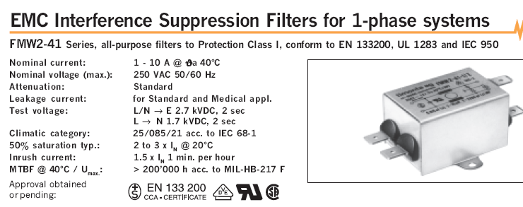

Ein 1400W-Boiler und eine Pumpe sollen mit SSRs geschaltet werden, Pumpe
mit Phasenanschnitt, Boiler im Nulldurchgang. Stromversorgung der
geplanten Platine (Basis ATMega) mit Spannungsregler auf PCB, ohne
Filtermassnahmen oder Varistor. Vermutlich ist aber irgendwo ein
Netzfilter sinnvoll oder notwendig? Ich habe mir das Teil im Anhang zum
Mitbestellen ausgesucht.
http://docs-europe.electrocomponents.com/webdocs/0020/0900766b80020cb3.pdf
1. Prinzipiell die richtige Wahl?
2. Sollte man den Line-Filter in der 1A-Ausführung vor den Controller
setzen, um vor den Störungen im 230-Teil zu schützen? Oder die
8A-Ausführung vor die Espressomaschine, um deren Störungen an der
Ausbreitung zu verhindern?
3. Der Filter hat auf Netzseite (Eingang) nur zwei Anschlüsse, ich nehme
an, die Schutzerde kommt über das Gehäuse des Filters?
von Jack B. (jackbraun)
Ja.
Vor den Controller.
Ja.

von Jörn P. (jonnyp)
Schutzerde muss direkt mit mit dem Gehäuse verbunden sein.
von Georg C. (citkid)
Hallo Dietmar,
diesen Netzfilter möchte ich dir für deine Anwendung nicht empfehlen.
- Der Netzfilter hat primär keine Schutzerde, weil er nur in Geräten
eingesetzt werden darf / und soll, bei dehnen das Gehäuse nicht
elektrisch leitend ist. Gerade bei medizinischen Geräten ganz wichtig.
Das ist bei dir bestimmt nicht der Fall.
- Sekundär wird die Schutzerde zur Störunterdrückung von z.B. Motoren
mit Schutzleiteranschluß genutzt. Deshalb die für dich unverständliche
Verwendung der Schutzerde.
Du benötigst einen Netzfilter mit beidseitig Schutzerde. Und diesen
solltest du direkt am Netzkabel vorm Verlassen des (Metall-)Gehäuses
einsetzen.

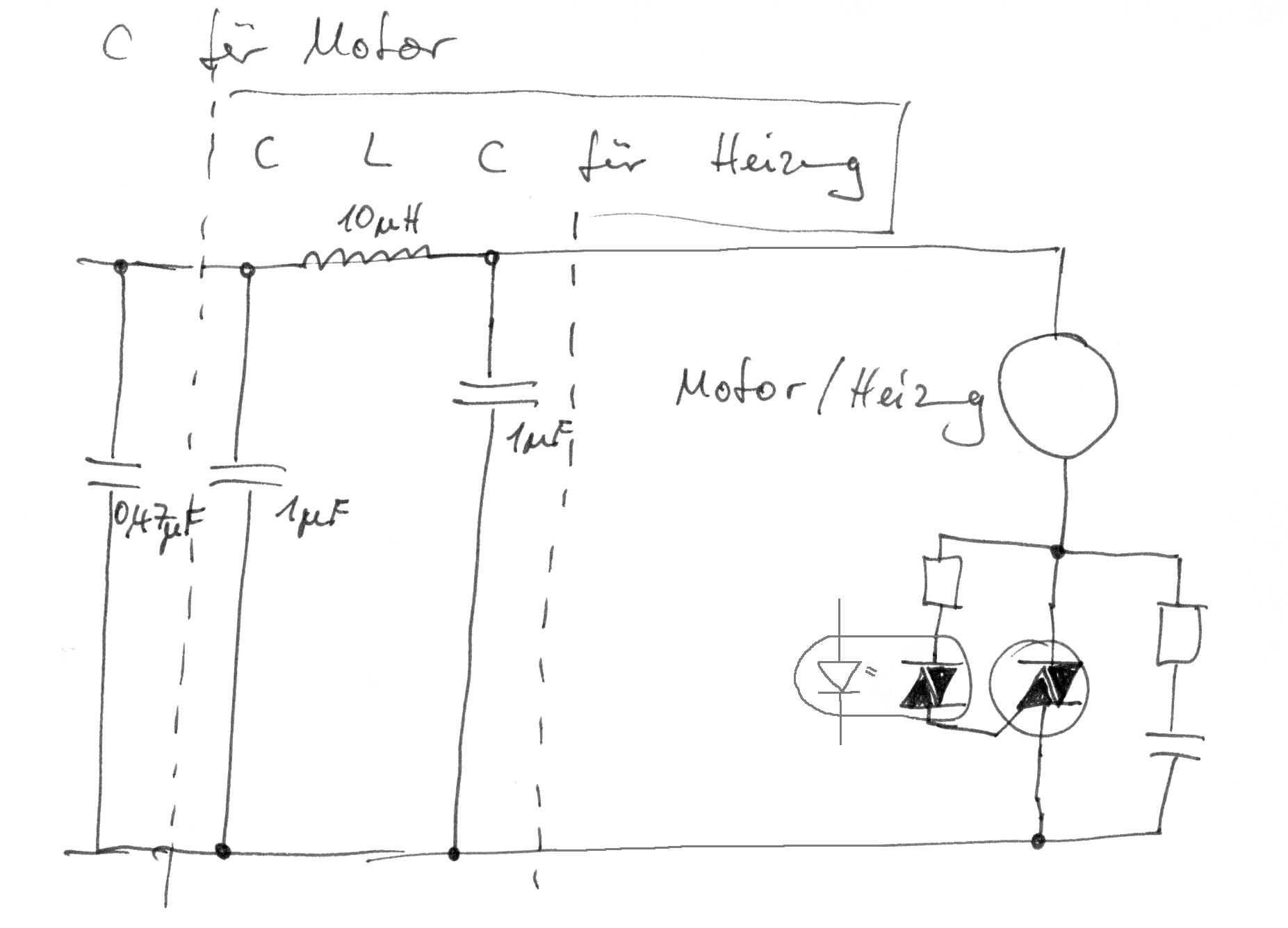

Für den Phasenanschnitt benötigst du aber noch eine gesonderte
Filterung. Evtl. C-L-C. Versuch mal 1µF 10µH 1µF. Die Spule muß den max.
Stromfluß aushalten.
Mir ist da noch etwas eingefallen.
Sollte es beim Schalten im Nulldurchgang nicht fehlerfrei funktionieren,
empfehle ich eine Mehrfachzündung.
Beschreibung Mehrfachzündung:
Wechselspannung über Brückengleichrichter gleichrichten (Punkt1). Diode
zur Trennung zum Ladeelko (Punkt2). An Punkt2 kommt die
Spannungsstabilisierung. An Punkt1 eine Eintrasistorschaltung zur
Erstellung der Netzsyncronisation für den Controller.
Der Controller übernimmt die Phasenanschnittsteuerung und erzeugt nicht
"An bis nächsten Nulldurchgang", sondern 6 Impluse von 500ms Dauer und
500ms Pause zwischen den Impulsen. So verhinderst du ein fehlerhaftes
Abschalten des Triacs bei induktiven Lasten.
Wenn du jetzt noch die Leistung von 0 auf 180° Phasenanschnitt in einer
Zeit von etwa 3 Sekunden hochfährst, kannst du davon ausgehen, das deine
Sicherung nie anspricht und deine Schaltung lange lebt.
Viel Erfolg

In diesem Falle mußt du wie ich bereits beschrieben habe entstören. Eine
Heizung ist nämlich nicht nur ein Widerstand, sondern auch eine Spule.
Ganz besonders bei dieser Leistung. Habe gerade eine Heizung in einem
Warmluftgerät entstören müssen. Hier werden 8A/1600W verbraten. CEcert
hatte etwas geändert, und es kam so zu den von mir angegebenen Werten
1µF-10µH-1µF. Vor den ganzen Haufen muß noch ein Netzfilter mit
netzseitiger Erdung. Auf Wunsch kann ich dir auch noch den genauen Typ
heraussuchen. Braucht aber alles ganz schön Platz. Vor allem der
Netzfilter.
Auch wenn du im Nulldurchgang schaltest, heist das nicht, dass du
deshalb keine Störungen erzeugst. Jede schnelle Laständerung erzeugt
Störungen. Daher habe ich in meiner Schaltung auch den Softstart (ca. 3
Sek. Hochlaufzeit) eingebaut. Das reduziert Störungen ganz gewaltig. Und
nebenbei schont es die Bauteile.

Der Snubber ist nur zur Entstörung von Schaltern. Gehört in deinem Fall
also parallele zum Triac. Damit hast du aber noch nichts gegen die
Störungen des Motors im Phasenanschnitt getan.

Wenn du die Heizung und die Pumpe regeln willst, mußt du auch beide
entstören - jede für sich.

im Bild der Phansenanschnitt mit beiden Varianten C-L-C für Heizung (6A)
und C für Motor (0,25A). Zusätzlich muß noch der Netzfilter vor beidem
geschaltet werden.
Vorab schon einmal das Datenblatt der Drossel. Rest später.
Hallo Dietmar,
> Es wird etwas klarer, vielen Dank. Wenn ich Dich richtig verstehe, dann
> muss ein "Klasse I-Netzfilter mit Schutzerde-Eingang und Ausgang" nicht
> vor den Controller, sondern vor alles (Espressoschine und Controller),
> schützt nur das Netz vor austretenden Störungen und nicht den
> Controller. Speziell vor den Controller kommt gar kein Filter und vor
> Pumpe und Boiler kommt die C-L-C-Stufe bzw. ein C. Parallel zum SSR
ein Snubber, wenn es keinen internen im SSR gibt.
Richtig!
Meine Schaltung verwendet keine Baugruppen, sondern nur Einzelteile.
Kommt auf einer Platine billiger. Bestückungskosten gering höher;
Bauteilkosten viel billiger; Platzbedarf etwa gleich.
> Was ich noch nicht verstehe, ist
> 1. der Hinweis "C für Motor": muss dieser Kondensator räumlich nahe an
> die Pumpe oder kann man dieses C und das C-L-C des Boilers zu einem
> C-L-C vor den beiden Teilen zusammenfassen?
Normal wird das ganze so aufgebaut:
Alle Teile für einen Phasenanschnitt kommen intelligent verteilt, für
direkte Leitungswege, auf einen Haufen. Dicht an dicht und haben nur
drei Wege nach außen - Energiezufuhr, Ansteuerung und Verbraucher.
Kann man nicht parallele sitzende Kondensatoren zusammenfassen? - Deine
Frage ist warscheinlich berechtigt. Darüber hatte ich mir bis heute noch
gar keine Gedanken gemacht. Eines ist jedoch sicher: Leitungswege, die
lang oder verschlungene Pfade durchlaufen, werden bestimmt nicht zur
Reduzierung von Störungen beitragen. Hinzu kommt der Gedanke, dass
Kondensatoren größerer Kapazität träger reagieren. Wenn du die
Stromversorgung in einer komplexen Schaltung entstören willst, setzt du
auch nicht wenige 10µF Kondensatoren sondern lieber viele 100nF.
Aus dem Gefühl heraus ist meine Antwort somit: "Nicht zusammenfassen!"
> 2. Ausserdem eine Frage zu der Drossel, wäre das folgende Teil von
> Conrad geeignet?
> http://www.conrad.de/Elektronik-Messtechnik/ringkern_drossel_netz-46.sap
Soll: 10µH MikroHenry
Deine Auswahl: 6,8mH MilliHenry
Um einiges mehr Induktivität. Viel mehr. Siehe bitte Datenblatt von
heute morgen.
Bitte denke daran, dass der Triac für die Heizung unbedingt ausreichen
gekühlt werden muß.
Und bitte, bitte, keine Abstriche bei der Sicherheit. Es geht um Leben
