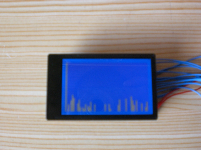

von Kluntje (Gast)
ich habe jetzt mal ein kleines Video von der FFT Ausgabe auf dem Display
gedreht bei einer am Tongenerator eingestellten Frequenz von 500Hz. Man
kann gut erkennen dass die FFT wohl noch nicht richtig funktioniert. Es
erhöhen sich zwar die Amplituden verschiedener Frequenzen wenn man einen
Ton erzeugt, aber diese Amplituden sind total willkürlich und haben
nichts mit der vom Tongenerator erzeugten Frequenz zu tun. Es ist auch
egal welche Frequenz ich erzeuge, die auf dem Display dargestellten
Frequenzen sehen immer sehr ähnlich aus wie in dem Video.
Einen Tiefpass habe ich auch schon in der Schaltung eingebaut, er
schneidet mir alle Frequenzen über 2,5 kHz weg, da die Frequenzen die
ich aufnehmen möchte um einiges kleiner sind. Hat jemand vielleicht eine
Idee was ich falsch machen könnte?
Wenn ich die FFT mit einem Array füttere das ich selber mit Nullen
gefüllt habe scheint die FFT korrekt zu funktionieren, sie zeigt
zumindest keine Frequenzanteile an. Ich habe das Array auch schon mal
mit einem konstanten Wert beschrieben, denn zeigte mit das Display nur
einen Gleichanteil an, dies ist ja ebenfalls korrekt?!
Hat jemand vielleicht eine Idee?

von Kluntje (Gast)
Ich probiers mal mit nem Foto...
Richtig.
Wenn beide real/imag Arrays mit Nullen gefüllt sind, dann
sollte nichts angezeigt werden.
Wenn real Array nur mit einem konstanten Wert gefüllt ist, dann
müsste nur der Gleichanteil angezeigt werden.
das mit Tiefpass hat sich erledigt.
Interessenhalber wie hast du ihn implementiert?
Bleiben dann meiner Meinung nach die fixpoint Zahlen
und der Algorithmus selber.
Den Algorithmus könnte man auf dem PC testen.
Ich probiere das mal heute Abend.
Achso was ich komplett vergessen habe :)
Vielleicht ist das der Leckeffekt.
Wenn man die Abtastfrequenz konstant hält
und diese auch Nyquesttheorem erfüllt, dann
bekommt man für ein Zeitsignal von 1 Minute
in deinem Fall 5000 Samples.
Wenn man diese auf einmal der FFT unterzieht, dann
ergibt sich was anderes als wenn man 128 Samples
stückchenweise der FFT unterzieht.
N ist dann wie eine Fensterfunktion die durch
1 Minute Zeitsignal geschoben wird.
128/5e3 => 0.0256
0.0256 Sekunden Fenster sozusagen.
Hmm, mein Buch sagt
auflösungsFrequenz = 1/Beobachtzeit = 39.0625 Hz
Wieviel Balken hat dein Display für die Darstellung
der Frequenzklassen?
Aber alles in allem 39 ist "fein" genüg.
Wenn es 10 Balken sind, für Frequenzen 0 bis 500
dann dürften im worst case nur 2 von denen sich erheben.
f_auflösung = 1/Beobachtzeit = f_abtast/N
N grösser machen oder fabtast kleiner sollte f_auflösung
feiner machen. Aber je feiner desto mehr Balken sollte
Display bieten.
Das ist im Moment alles was mir einfällt.
Gruss, Daniel

ich wollte mal fragen ob vielleicht jemand einen FFT Code hat den er
selber schon erfolgreich getestet hat und mir empfehlen kann? Ich würde
mich sehr über eine Antwort freuen.
von Alban (Gast)
Versuche doch mal das Array mit einer Wechselgröße zu belegen. Also
fülle z.B. 1/4 mit dem Wert 5000, das nächste 1/4 mit -5000, dann wieder
mit 5000, etc.
Dann solltest du erst mal eine stehendes Bild auf deinem Display
erhalten.
Eine gute Sache währe auch mal den Code einfach auf dem PC zum laufen zu
bringen, da du dann mehr Zugriffsmöglichkeiten hast.
Auf jeden Fall solltest du kontrollieren wie groß deine Daten sind die
in die FFT rein gehen. Wenn ich den Code richtig verstehe, dann müssen
die im Bereich -32768...32767 sein.
Kannst du vielleicht die Daten die in die FFT rein sollen mal auf dem
Display ausgeben? Dass sollte dir zeigen ob das Signal überhaupt einen
Sinn macht oder ob am FFT Eingang schon nur rauschen anliegt.
von Alban (Gast)
Ich habe mir den Code mal genauer angeschaut und meines Erarchtens ist
das Problem die Skalierung die in jedem Rank durchgeführt wird um einen
Überlauf zu vermeiden. Für kleinere Signale kann das ein Problem sein
und sie werden praktisch weg skaliert, so das am Ausgang nur noch
Rauschen ankommt.
Da die Skalierung in der FFT fest ist und in jedem Rank durchgeführt
wird, musst du also sicher stellen das dein Eingangssignal genug groß
ist damit es nicht weg skaliert wird.
Vielleicht würde es Sinn machen eine automatische Verstärkungskontrolle
der FFT vor zu schalten. Also du misst die Energie von den letzten N
Samples und passt dann jeden Sample der in die FFT geht entsprechend dem
Wert an.
von Hans-Christian (Gast)
Hallo Kluntje,
wenn Du Signale abtastest, deren Periode(n) nicht genau in Deinen
Samplebuffer passen, bekommst Du immer Artefakte durch das Abschneiden
des Signals. Um das zu umgehen, kann man das Signal mit einer
"Windowing" Funktion multiplizieren. Sie dämpft Deine Samples am Anfang
und am Ende etwas, so daß der Einfluß dieser Samples auf das Ergebnis
geringer ist. Typische Windowing-Funktionen sind Hamming und Hanning.
Ich probiere gerade die FFT von elm-chan aus
(http://elm-chan.org/works/akilcd/report_e.html) und bin recht
begeistert ob der Geschwindigkeit. Dort ist diese Windowing-Funktion
bereits eingebaut, und Du solltest schnell zum Ziel kommen.
Gruss
Hans-Christian
von Kluntje (Gast)
und noch mal vielen Dank für eure Hilfe! Ich habe jetzt auch den FFT
Code von ELM-CHAN in meinem µC gebrannt, es funktioniert wirklich
hervorragend!
Viele Grüße
Kluntje
