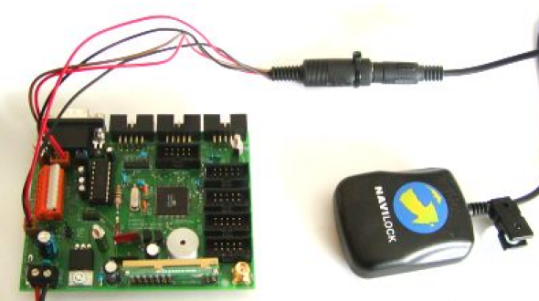

P.S.: Im Anhang findest du eine solche Applikation, nur frage ich mich
warum 5 Litzen auf das Board geführt werden (also ich zähle da nur 4 -->
Versorgung "+" und "-" und RX und TX ... bitte um kurze Erklärung
...´THX

Hier findest du den Schaltplan der Maus.
http://imperia.mi-verlag.de/imperia/md/upload/article/665ag0107.pdf
Dort ist auch beschrieben was man machen muss zum Umbau .
USB ist dann nicht mehr vorhanden. Man braucht mindestens 4 (5)
Leitungen zum GPS-Modul : VCC,GND,RXD,TXD,(GND) .
Nach dem Anschluss der Versorgungsspannung bekommst du nach kurzer
Zeit die NMEA Daten die defaultmaßig ausgewählt sind.
