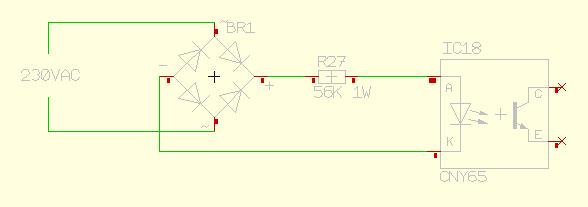

ich möchte eine Nulldurchgangserkennung bauen, und habe dazu den
angehängten Schaltplan aufgebaut. Nur wird der Vorwiderstand feuerheiß
(hatte das Ding 20s am Netz und mir dann an dem Widerstand fast den
Finger verbrannt). Der Widerstand hat vermutlich auch den Optokoppler
erwärmt (stecken ja direkt nebeneinander), oder der wurde auch heiß -
kann ich nicht genau sagen.
Was mich nur wundert: ich habe die Schaltung eigentlich so wie auf
www.pcdimmer.de aufgebaut. Die zum Optokoppler antiparallele Diode hab
ich weggelassen, da ich ja den Gleichrichter habe, und der Kondensator
ist ja auch nur zum Glätten.
Ich könnte mir nur folgendes erklären: Es ist ein 1W-Widerstand. 1W /
325V = etwa 3mA. Die Led im Optokoppler braucht sagen wir 10mA. Dass da
eben zu viel Strom geflossen ist. Aber wieso funktioniert dann die
Schaltung auf pcdimmer.de?

Du hast Ursache und Wirkung ein wenig vertauscht.
325 V und 56kOhm ergeben einen Strom von 5,8mA und somit eine Leistung
am Widerstand von knapp unter 1,9 Watt.
Der Widerstand hat eine zulässige Leistung von max 1W und wird demnach
mit Recht so heiss.
Arno

Also, ich komme auf 230²/56.000=0,94W
Dein "Nulldurchgang" ist aber recht breit... hängt davon ab, wie hoch
das ctr (current tranfer ratio) des Optokoppler ist, und wieviel
Collectorstrom fliesst...
@Jens: Der OK hat aber keine 325V Sperrspannung gesehen...

An deinem Widerstand verbrätst du ziemlich genau 1W Leistung. Was
erwartest du ?!?
Das wage ich zu bezweifeln.
> Die zum Optokoppler antiparallele Diode hab ich weggelassen, da ich
> ja den Gleichrichter habe, und der Kondensator  ist ja auch nur zum
> Glätten.
In deiner Schaltung sehe ich keinen Kondensator (und ein solcher ist
dort auch nicht notwendig!).
> 325V = etwa 3mA.
Falsch.
Die Spannung beträgt 230V effektiv.
Der durch den Widerstand fliessende Strom beträgt 4,10714mA
(230V/56kOhm)
Die im Widerstand verbratene Leistung beträgt 0,9446W (230V*4,10714mA)
> Aber wieso funktioniert dann die Schaltung auf pcdimmer.de?
Ich kann mir vorstellen, dass Deine Schaltung auch funktioniert, aber
anders als die auf pcdimmer.de. Deine Schaltung liefert 100 Impulse pro
Sekunde, die auf pcdimmer.de nur 50.

@Jens: Das ist ja der Unterschied zu der Schaltung auf pcdimmer.de - ich
habe nen Gleichrichter drin. Die Led sperrt so nie!
@Magnus Müller:
Sry, hab mich verschrieben. Ich meinte der Kondensator ist nur zum
ENTSTÖREN da, drum hab ich den (im Gegensatz zu der Schaltung auf
pcdimmer.de) für meinen ersten Testaufbau weggelassen.
> Die Spannung beträgt 230V effektiv. [...]
Ok also hat das alles seine Richtigkeit.
Ja sie funktioniert und liefert auch (wie gewollt) 100 Impulse pro
Sekunde. Sie wurde eben nur heiß, und ich wusste nicht, inwiefern das
jetzt nun ok ist, oder ob ich einen Fehler drin habe.

#637064
Hm, gute Frage... hängt vom R/L-Verhältnis ab, ich denke schon, ist aber
natürlich von Trafo zu Trafo unterschiedlich.
Wieso, was stört Dich an dem einen Watt? Mache nen OK mit höherem ctr
rein, auf der Transitorseite verstärken, dann kannst Du auch weniger
Strom durch die LED fließen lassen... aber wirklich messen, ab wann die
LED sperrt. Ideal wäre nahe Null Volt Netzspannung, macht aber auch den
Impuls sehr schmal. Den Entstökondensator würde ich drinlassen, sonst
kann Dir ein Spike einen falschen Trigger auslösen.
