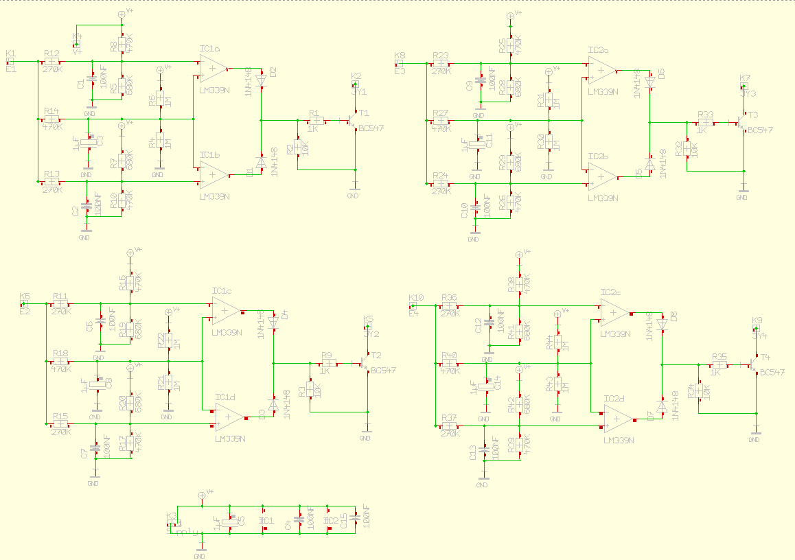

OP #637092
Das müßte sowas ähnliches wie der Komparator sein. Dafür habe ich schon
eine Schaltung bei ELV gefunden
http://www.elv-downloads.de/service/manuals/FDA10/FDA10_KM_G_020924.pdf
und auch schon als Schaltplan etwas angepaßt den LM 358 habe ich gegen
einen LM 339 getauscht. Aber bei der Schaltug sind es doch schon einiges
an Bauteilen und das dann viermal da wird es auf dem Streifenraster
schon etwas eng.
Aber wie schon geschreiben um die Flanekenauswertung geht es nur zum
Teil, da suche ich nur noch nach einer sparsameren Lösung.
Nur bei dem Schatlen des High Pegels stehe ich etwas auf dem Schlauch.

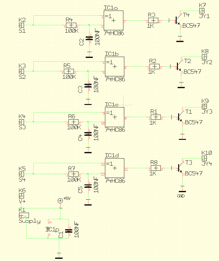

OP #637439
Das dies nicht die beste Lösung ist war mir schon klar. Als ich diese
bei ELV gefunden hatte wollte ich es mal in Target, quasi als Übung, für
ein vierfach Sytem nachbauen. Aber den fertigen Plan fand ich dann schon
etwas heftig.
Das mit dem 4x ExOr hatte ich auch schon überlegt nur da war ich mir
nicht sicher ob so eine Simpel Lösung funktioniert.
Puh, ich merke immer mehr das es 15 Jahre her ist das ich mich damit
richtig befasst habe.
Danke für Eure Tips. Den vereinfachten Plan werde ich hier auch noch
einstellen.
