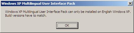

Nun, in meinem MSDN-Berg gibt es ein "Windows XP MUI Pack", und in
dessen Dokumentation steht
The Windows XP Multilingual User Interface Pack allows
each user of a workstation to select one of the installed User Interface
languages. This selection is then stored in their user profile. When a
user logs on, the appearance of the system and the help files associated
with the system components change to the selected language. (Note that
this is not quite the same as running a localized version. The Multilingual
User Interface Pack is based on the English version of Windows XP. )
Interessant ist hier die letzte Anmerkung. Hintergrund ist, daß die
landesspezifischen Verzeichnisnamen ("C:\Documents and Settings" -
"C:\Dokumente und Einstellungen") nur bei lokalisierten Versionen
umbenannt werden, die MUI-Variante verwendet immer die englische
Variante.
Denn ein englisches Windows XP ist hier Voraussetzung:
2.0  BEFORE INSTALLING MUI SUPPORT FROM MUI CDs
Before you install any of the files from the Windows Multilingual User
Interface Pack CDs, you must complete the installation of Windows
XP from the English version of Windows XP CD.
Der Versuch, das auf einem deutschen Windows XP zu installieren, ergibt
die Fehlermeldung im Anhang.
