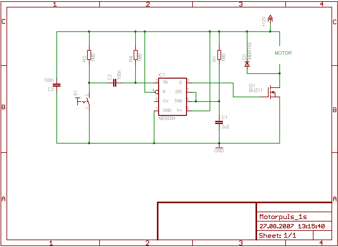

Ich bräuchte Hilfe mit einer Schaltung. Ein Freund von mir hat sie mir
"konzipiert", und ich brauch sie. Leider habe ich noch keine Werte für
die einzelnen Bauteile. Ich habe hier so eine Hartpapierplatte mit
Lötlöchern, und die Bauteile muss ich mir noch bestellen. Das ganze ist
für den Modellbau. Da ich verschiedene Akkus verwende (9-12V) muss die
Schaltung diese Spannungen abdeken.
Erklärung:
Wenn ich auf S1 drücke, muss T1 den Motor M1 für eine gewissen Zeit
einschalten. Nach, sagen wir, 1.5 Sekunden muss dieser T1 den Motor aber
wieder abschalten. So weit ich das jetzt weiß, läd sich dieser
Kondensator, der mit C1 beschrieben ist, auf. Also ist nach einer
gewissen Zeit für den linken Anschluss nicht mehr genug Spannung da, und
der T1 schaltet den Motor wieder ab. Der Widerstand, der mit R1 be
schrieben ist, soll einstellbar sein (so ein Potentiometer). Damit kann
ich dann zB. genau 1 Sekunde Verzögerung einstellen, egal welchen Akku
ich gerade brauch.
Nur wie wähle ich nun die "Größen" dieser Bauelemente. Der S1 ist
bereits vorhanden, der Motor auch (ist ein Gleichstrommotor, der aber
sehr viel Strom frisst, beim Einschalten, meint mein Freund, über 30
Ampere Spitzenstrom. Und da soll ich nun auf den T1 schauen, und keinen
Transistor, sondern einen moosfed verwenden.
Nun meine Fragen:
*) Was ist ein Moosfed
*) Kann mir jemand helfen, mit den Werten, wenn ich zB. will, das sich
der Motor 0.5 bis 2 Sekunden dreht (je nachdem, wie ich diesen R1
einstelle)
Schon im Voraus danke!

von Andreas K. (a-k)
Bei dem skizziertem Strom vom 30A sind alle direkt per R/C-Glied
gesteuerten Varianten indiskutabel und zerlegen nur dem MOSFET.
Das sieht eher nach dem Klassiker aller Timerbausteine aus, dem NE555,
mit MOSFET dahinter.

von Falk B. (falk)
@ Michael Oberberg (Gast)
>Bin auf den Elektrik-Bereich nicht so gut drauf, hab jetzt zwar
>verstanden, wie man deinen Transistor oder Mosfet als Schalter nutzt,
Glaub ich nicht, denn deine Schaltung, die dein Freund entwicklt hat,
arbeitet im Linearbetrieb.
>aber das war es auch schon. Funktioniert die Schaltung theorethisch?
Nicht wirklich gut.
>Wenn ja, möchte ich gerne da weitermachen, den so eine Darling-Schaltung
>ist für mich wie die spanische Sprache: unverständlich.
Nimm einen NE555. Datenbalt gibts im Netz tonnenweise.
Beschalt ihn als Monoflop (monostable operation).
Mit dem Ausgang steuerst du einen BUZ11 an, der hat genug Reserven.
Damit kannst du sehr sauber und genau deine Schaltzeiten erreichen.
Mfg
Falk

von Falk B. (falk)
Ohh, ich seh gerade ncoh was. Dein Motor muss zwischen Drain und 12V.
MFg
Falk
Mit der Freilaufdiode parallel zum Motor hat er allerdings recht. Die
wurde bislang sonst nicht erwähnt.

von Falk B. (falk)
>Danke für die vielen antworten! also so einen NE555 finde ich realtiv
>einfach bei rs-components.at. Nur so einen BZU11 nicht. Hat der da einen
Klar, der heisst auch BUZ11, nicht BZU11!!!
Ok, den gibts dort auch nicht. Hmmm.
Nimm den IRL2703, der ist sehr ähnlich. 541-2177
>man in sperrichtung und in durchlassrichtung schalten. ich muss die dann
>parallel mit dem motor in sperrichtung schalten, richtig?
Ja. Z.B. MBR745, gut und billig. 2508150591
>ich will aber, das ich den schalter, egal ob ganz kurz oder ganz lange,
>drücke, uind dann für 1 sekunde strom über meinen motor fiesst. kann mir
>da jemand einen tipp geben?
Naja, das macht die Schaltung im Datenblatt. Du darfst nur nicht länger
als 1 Sekunde draufdrücken. Wenn du dennoch sehr lange draufdrücken
willst und trotzdem nur einen Schaltpuls haben willst, musst du die
Schaltung des Tasters minimal modifizieren.
Siehe Anhang.
MfG
Falk

von falk (Gast)
>ganze Elektronik-Krims-Krams is ja gar net so kompliziert, wie ich
>dachte.
Warum ist deine Schaltung dann noch nicht fertig? ;-)
> Statt R2 tu ich einen Potentiometer rein, dann kann ich den
>Zeitimpuls einstellen, richtig?
Falsch. R1 bestimmt die Zeitkonstante, hier ca. 1s dimensioniert. C1
sollte ein hochwertiger Folienkondensator sein, KEIN Elko. Tantal könnte
gehen, muss dann aber min. 25V aushalten. Die restlichen Bauteile sind
unkritisch.
> und sind alle anderen Werte bereits gezielt gewählt, oder zufaällig?
Na was meinst du wohl?
Ja, die sind schon mit Überlegung gewählt, wenn gleich ohne Gewähr.
Mfg
Falk
Wenn du an Stelle von R1 ein Poti reinhängst, dann bestehend aus
Widerstand und Poti in Serie, damit der Gesamtwiderstand garantiert
nicht zu klein wird. Sonst zerlegt es bei ungeeigneter Poti-Stellung den
NE555.

von Falk B. (falk)
>wieviel ausgangsspannung hat der ne555.
Soviel wie du VCC anlegst, hier also 12V.
>mit dem BUZ testen, ob der den Motor einzuschalten vermag. Brauch ich an
Kann er. Bau die Schaltung erst komplett auf, spart dir ggf einen
getoasteten BUZ11.
>dem mittleren Anschluss des BUZ (ich glaube Gate) einen Widerstand?
Gate ist ein äussers Pin. Kein weiterer Widerstand nötig.
MFG
Falk

Hmm, ich hab mir einen IRL2703 bestellt und den eingebaut (ohne den
NE555)
An Drain und Source eben den Motor und am Gate meinen Schalter. Also
wenn ich dann auf den Schalter drücke, liegen am Gate 9,6V an (von max
+-16V). Die Thresholdspannung ist 1V. Trotzdem wird der Mosfet heiss,
sehr heiss. was stimmt nicht?
mfg
von Tcf K. (tcfkat)
Hä? Am Drain und Source den Motor? Schaltung einstellen!
Wieso baust Du das nicht so auf wie vorgeschlagen?
von Atmega8 A. (atmega8) Benutzerseite
Wenn dein Mosfet IRL2703 vor dir liegt, die Beinchen zeigen zu dir und
er selbst liegt mit dem Kühlblech nach unten und der Aufschrift(IRL2703)
zu dir.
Frage: Wo ist bei dir das Gate  Source  Drain ?
 _
| O |
1 2 3
1 - Gate
2 - Drain ( mit Kühlblech verbunden)
3 - Source
Was deine Schaltung angeht:
- du verbindest "Source" mit Masse (GND)
- Drain mit Masse (-) von Motor
- Eingangsspannung (12V) mit (+) vom Motor
Schau mal auf das Bild was ich im Anhang hab. Das kannst du mal schnell
zusammen bauen.
 - Tausche erstmal den 100µF Kondensator und den 33K Ohm Widerstand, die
am Gate hängen gegen einen 100nF Kondensator und einen 10K Ohm
Widerstand aus!
Das testet sich besser ;-)
 - Wenn das funktioniert kannst du das mit den 33K und 100µ probieren.
Zu den 33K und 100µ:
Wenn der Mosfet jetzt AUS schaltet, dann macht er das sehr langsam und
erwärmt sich dabei.
Es wär sinnvoll einen NE555 zu verwenden, der triggert das Signal schön.
von Michael Oberberg (Gast)
Hallo
Macht es was, wenn ich + vom motor schalte, und nicht -?
Ja, das macht was aus.
Dann bekommst du Source nicht mehr auf Masse!
Wenn du das so aufbaust wie in meiner Schaltung (nur dass du die
Position von Motor und Mosfet vertauscht hast):
- dann hat Source bei voll durchgeschaltetem Mosfet ( g was dir so
nicht gelingen wird )ein Potential von 11.9V und Drain ein Potential von
12.0V !
Wenn du jetzt Gate mit 12V versorgst, dann bekommst du 100mV
Spannungsunterschied zwischen Gate und Source.
Dein Mosfet braucht aber mindestens 5V (besser 10V) um richtig
durchschalten zu können.
Entweder du baust das so wie ich es für dich aufgemalt habe oder du
postest mal deine Schaltung.
Mit einem NE555 oder einem Gatter (4011 oder 4001) kannst du dein Signal
triggern, das ist besser. Denn wenn dein Mosfet immer "ganz auf" oder
"ganz zu" ist wird er NICHT warm.
lg

von AxelR. (Gast)
http://de.farnell.com/jsp/search/productdetail.jsp?sku=1105925&N=0
Singlegatter Schmitttrigger.
RC-GLied davor - MOSFET dahinter. braucht allerdings noch 'ne 5V
Z-Diode.
wird also auch nicht kleiner als mitm 555er.
Dem 555er würde ich allerdings auch eine 12V-Zdiode spendieren. Etwas
mehr als 15Volt mag der garnicht.
Sonst käme noch ein 40106 in Frage:
http://www.reichelt.de/?ARTICLE=18422
ein Gatter als Schwellwertschalter und die anderen parallel zum
Ansteuern des MOSFETs - der macht die 12V mit, ist aber SO14.
Den MOSFET nur übers RC-Glied zu an-und auszunuscheln würde ich bleiben
lassen.
Den Motor auf jeden Fall in die Drain-Leitung. Kommt der Motor "von
oben", also von Plus, nimmst Du einen N-Kanal MOSFET,
http://www.reichelt.de/?ARTICLE=41756
kommt der Motor "von unten" und Du willst/musst die 12V an den Motor
schalten, nimmst Du eben einen P-Kanal-MOSFET.
http://www.reichelt.de/?ARTICLE=41606
angegebener Typ ist zwar kein LogiklevelTyp, aber in Verbindung mit dem
CD40106 kein Problem, da dieser ja 12Volt am Ausgang bereitstellt.
Soll nur als Vorschlag dienen, ich würde es wahrscheinlich auch mitm
555er bauen, da ich den in der Kiste habe.
BTW: die Verzögerungszeit lässt sich prima am PIN5 einstellen.
Viel Spass
AxelR.
