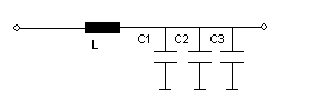

wie kann ich für die angehängte Schaltung die Werte für die Spule und
die Kondensatoren bestimmen? Es soll die Referenzspannung für einen AD-
Wandler geglättet werden. Oder kann mir jemand einfach grobe Werte
nennen?
Vielen Dank
Anton

Die Werte (gerade die Spule) hängen doch auch davon ab, wie 'schiach'
die Spannung ist, die du glätten willst?!
Bei den Cs würd ich sagen, von links nach rechts immer kleiner werdende
Werte, wobei ein C doch auch reichen sollte, oder?

Hallo
also das Netzteil ist ein Labornetzteil. Es hat aber eine leichte
Brummspannung von ca. +/- 5mV. Da ich sehr genau messen möchte, muss
diese weg. Aber mit den 10 µH und den 100nF funktioniert das schon sehr
viel besser. Danke.
