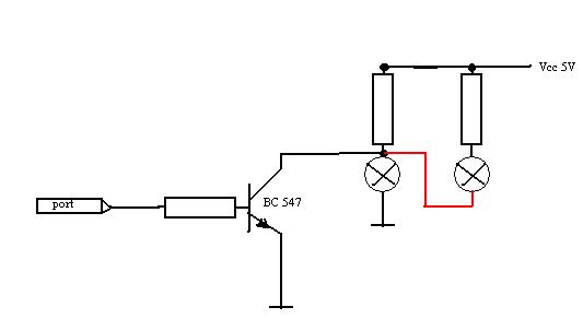

(Anfängerpech:) Warum geht diese Schaltung nicht?
Gast #639569
Moin
das ist nicht so das es mein erster Versuch ist einen Transistor mit zu
verwenden ...
Doch wie gedacht es mal eben so einzulöten führt leider nur zur
"Nullfunktion". Mit einem Schalter gehts natürlich, mit Transistor steht
alles. Mir ist nun wirklich unklar warum es nicht geht.
Sinn der Sache: Ich wollte zwei Kanäle eines 4-fach Optokopplers
invertiert ansteuern. Da das Timing etwas eng ist gedachte ich es über
einen Transistor vom Port des Controlers angesteuert gleichzeitig zu
bewerkstelligen. Sobald die rote Verbindung hinzugefügt wird schaltet
aber der Koppler auf beiden Kanälen nicht mehr ????
Ich bin ratlos, vielleicht sagt mir wenigstens einer was ich da fürn
Mist gebaut habe,
Svenja

Versorgungsspannung ist 5V. Vorwiderstände vorm Koppler je 470 ohm (je
750 ohm ging auch). Basiswiderstand ist 4k7 Ohm (bzw. 3k und 2k
probiert).
Die Leddurchlassspannung ist 1,1Volt (gemessen und nach Datenblatt).
Wenn der Collector auf Null zieht (ohne die rote Verbindung am ersten
Kanal) zieht der den auf fast 0Volt runter - mein Oszilloskop ist
ungenau, war aber weniger wie von mir zuerst erwartete 0,7Volt.
Mit den Widerständen funktionieren einzeln geschaltete Koppler auch
durchgängig. Ich denk mal das kommt so ungefähr hin.
Svenja
Gast #639594
Mit der von dir geposteten Beschaltung schalten im Ruhezustand beide
Koppler durch. Wenn du den Transistor durchschalten lässt, macht der
linke Koppler auf, und der rechte bekommt mehr Saft als zuvor.

So wie du die Schaltung gemalt hast, liegt der rechte Opto-Eingang
parallel zum Vorwiderstand des linken. Es würden also beide leuchten,
wenn der Transistor beide treiben könnte. Kann er scheinbar aber nicht.

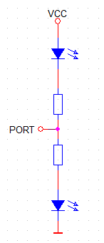

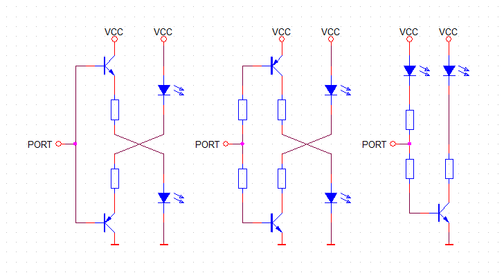

Eine Möglichkeit, die beiden Optokoppler invertiert zu betreiben ist,
den einen an die Basis des Transistors zu hängen, so dass er durch den
Portpin geschaltet wird. (Einfachstes Nicht-Glied, wo gibt!)
Eine zweite Möglichkeit wäre es, einen weiteren Transistor zu spendieren
und diesen mit der Basis (über einen Widerstand) an den Kollektor des
ersten zu hängen.
Gast #639625
.... ichs habs noch wie es auf der Platine sitzt gemalt - Teil zwei ist
nur meine Ausgangsüberlegung mit zwei Transistoren wo ich den einen denn
wegrationalisieren wollte.
Die Ausgangsüberlegung funktioniert auf jeden Fall - auch richtig. Mit
zwei BC547 (NPN) und probiert.
Die 'Vereinfachung' (Grund ist das ich sicherstellen wollte das ein
Transistor beide gleichzeitig schaltet ) hingegen macht absolut
garnichts. Hab eben nochmal nachgemessen, und sehe und messe da auch
keine Reihenschaltung ...
Irgendwo muss es aber schon vom Prinzip her falsch sein, sonst würde es
ja gehen ????????
@chrisi: ja danke. Die dritte (rechte Möglichkeit) einen Kanal direkt
mit dem Port anzusteuern und nur den anderen zu invertieren hatte ich
zwischenzeitlich schon dazugebaut. Passt aber vom Timing wieder nicht.
Werde gleich mal die andere mit PNP probieren - da wusste ich nicht mehr
wie das noch geht.
Svenja

Worher noch kurz zum Vorschlag von Chrisi mit Sink&Source Lösung. Frag
mich nicht, aber die geht nicht. Probierte ich bereits letztes
Wochenende und verzweifelte da auch schon dran. An zwei
grundverschiedenen Stellen/Controllern probiert wo beidesmal aber das
original Steuergerät lief, die also irgendwo passen sollten.

Svenja:
> ja gehen ????????
Korrekt, die ursprüngliche 2 Transistorversion, macht bedingt Sinn, ist
aber auch schon übel weil dein "pullup" der Vorwiderstand der LEDs des
Optokopplers ist, das ist zu klein, der eine Transistor (der obere bei
dir) muss die LED richtig kurzschliessen, das macht das Ganze auch nicht
schneller. Der untere Transistor ist richtig verschaltet.
Deine "Alternative" mit nur einem Transistor ist aber schlicht broken.
Du willst eine OR verschaltung aber die bekommt man aber leider nicht
mit einem Stück Draht.
Wie kommst du auf die Idee das Transistoren langsam wären? Vor allem
bipolare Transistoren sind mit das schnellste was einem zur verfügung
steht. Und jeder LED eines Optokopplers einen Transistor zu spendieren
erscheint auf keinen Fall übertrieben. -wiebel

Leider hab ich keinen anständigen Signalgenerator, sonst würde ich das
ja mal selber testen.
Aber die bipolaren transistoren müssen auf jeden Fall mehr kännen als
1MHz, egal wie.
Schön dass du das gleich ausprobiert has. ;) -wiebel
#640781
Chrisi Das original wrote:
> Der Emitterfolger aber invertiert nicht, verstärkt nicht, und macht
> somit auch nicht "steiler".
Ohne eine (sehr schnelle) Kristallkugel kann nix und niemand eine Flanke
steiler machen als sie kommt (zumindest nicht ohne andere
Einschränkungen eines Schmitt Triggers).
Das geht nicht, ich will ja auch nicht die Flanke steiler machen, sonder
verhindern das die Flanke aufgrund der übermässigen Belastung des
Ausgangspins schon an der Quelle abflacht.
#640838
> Aber der einfache Inverter ist ja auch, wie gesagt, nicht ideal, kannst
> du mal eine Kaskodenschaltung und/oder Shottky testen, das fände ich
> jetzt schon interessant, vielleicht auch mal einen 10K Rb testen.
Och nääääh... ;)
Bez. Emitterfolger: Ok, verstehe was Du meinst.
Ich denke, im Wesentlichen sind alle Klarheiten beseitigt. Ich schlage
vor, wir machen hier dicht. Jetzt ist "Svenja" (oder Fritz? Oder Horst?)
wieder dran.
#642176
> Och nääääh... ;)
Hehe, schon klar, war auch mehr ein Scherz. ;)
Aber ich werde mir auf jeden Fall merken das man nicht einfach einen
Inverter nehmen darf wenn man schnell sein will, danke für deine
Experimentelle Unterstützung. ;)
