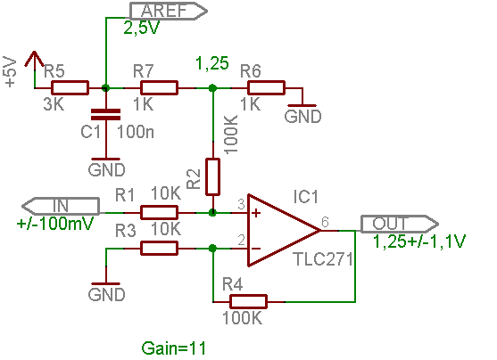

von Branko Golubovic (Gast)
Differenzverstärker mit  TLC271.
Branko
von Falk B. (falk)
@ Branko Golubovic (Gast)
Nanana, da haperts wohl ein wenig mit dem ohmschen Gesetz? Die als
solche markierte 1,25V sind nie und nimmer 1,25V, eher 1V. Es sei denn,
man verringert R5 auf 2k.
MfG
Falk

von Brako Golubovic (Gast)
Das stimmt,2k ist richtig, habe ich mich vertippt.
>Differenzverstärker mit Opamps... haben die am Ausgang wirklich |V2 -
>V1| oder auch nur (V2 - V1)?
Ausgang=Offset+Gain*(V2-V1)
In die Beispielschaltung ist Offset=1,25V und Gain=11.
Wenn V1 mit Gnd verbunden ist vereinfacht sich die Formel:
Ausgang=Offset+Gain*V2
Gain ist natürlich 100k/10k, also genau 10.

von Ralf Görlach (Gast)
@Brako
Müsste es nicht heißen Gain: (R3+R4)/R3 = 110k/10k, also 11.
Ua= 1,25V +/- 1,0V
Ich habe mich warscheinlich schlecht ausgedrückt:
Gain der Gesamtschaltung ist 10.
Ua ist daher 1,25V +/- 1,0V, weil
Uopv+=1,25V-Uin*(R1/(R1+R2))+Uin
Uout=(Uopv-)*(R3+R4)/R3
außerdem gilt: (Uopv+) = (Uopv-), R2=R4, R1=R3
alles ineinander eingesetzt, ergibt Uout=1,25V+Uin*(R2/R1)

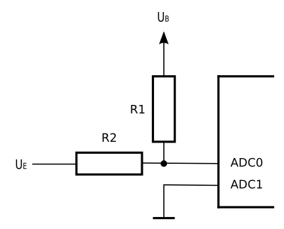

von yalu (Gast)
Es geht auch mit nur zwei externen Bauteilen (s. Anhang).
Für UB = 5V und UE = ±0,1V:
- R1/R2 = 50 oder etwas weniger wählen, also bspw. R1 = 47k und R2 = 1k
- Gain 20x einstellen
- Als Referenzspannung AVCC nehmen
Damit werden etwa 80% des Wertebereichs des ADC genutzt.
Leider muss man bei dieser Lösung einen zweiten ADC-Eingang opfern, da
die 20fache Verstärkung nur bei differenzieller Messung möglich ist.
Alternativ könnte man einen einzelnen Eingang verwenden und an Stelle
der Verstärkung an AREF ca. 0,2V anlegen, was aber außerhalb der
Spezifikation des Datenblatts liegt und deswegen möglicherweise nicht
oder nur unzuverlässig funktioniert.
von Anon Y. (anonymous)
Funktioniert der differentielle Verstärker denn, wenn ein pin auf GND
ist? Ich dachte, an beiden pins müsste potential anliegen
von yalu (Gast)
Auch GND ist ein Potential, eben 0V.

Die Lösung von yalu sieht wirklich sehr interessant aus - aber irgendwie
kapituliert mein Volksschulelektronikwissen davor :)
Könnte mir jemand ein bisschen auf die Sprünge helfen? Ub und Ue sollten
beide einen kleinen Spannungsabfall haben. Aber irgendwie wenn ich das
anschaue siehts für mich aus als ob am Schluss Ub-Ue rauskommt.
von Karl (Gast)
Das ergibt dann mit der Dimensionierung von yalu Werte zwischen 0,0062
und 0,2021 V. Mal 20 macht pi mal Daumen 0-4 V. Ist doch gut, wie ich
finde...
von Jean Meyer (Gast)
Vielen Dank yalu für die Idee und Karl für die passenden Formeln!
Das spart mir nen LM337, und den LM317 kann ich durch nen 7805 o.ä.
ersetzen, plus noch ein Haufen Widerstände weniger.
Hat dieser Aufbau eigentlich einen spezielle Bezeichnung?
