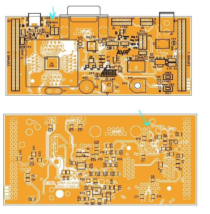

Ich habe das StarterKit STK525 mit AT90USB1287 darauf, der einen
AD-Wandler integriert hat, nun möchte ich damit eine Spannung messen,
weiß aber nicht wie ich an den Port komme, dafür ist noch ein PIN
frei(die anderen sind entweder belegt, oder nicht verbunden..warum auch
immer!?)
Nun weiß ich nicht, ob ich da was anlöten muss, oder ob es irgendwelche
Steckmöglichkeiten gibt.
Hab da mal was aus dem Datenblatt angehängt und mit hübschen Pfeilen
versehen ;)
An J7 ist der PIN, der Rechteckige(Warum eigentlich rechteckig, wenn die
anderen alle rund sind??)
Bitte um Hilfe
Grüße Lisa

Die AD-Wandlereingänge liegen auf PortF. Lt. Schaltung sind die Pins von
PortF mit den Steckerleisten J4 und J7 verbunden. Also nix löten.
Übrigens kennzeichnen viereckige Pads meist die Nummer 1.
MfG Spess

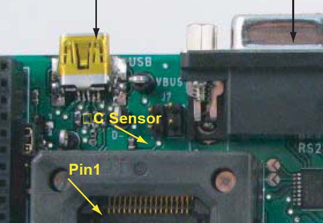

Das hast du in der Schaltung gesehen, wo PortF liegt?, es stimmt, an J4
sind die bereits belegten, mit Temp.Sensor etc., und an J7 der eine
freie.
Im Bild, siehe Anhang, ist auch eine Steckerleiste vorhanden, in
wirklichkeit leider aber nicht, da sind nur verzinnte "Locher"...??
Ich weiß nicht, ob die das vergessen haben(wohl eher nicht), oder das
StarterKit dazu nicht gedacht ist..
Grüße Lisa

Ich kann nur nach der AVR-Studio Hilfe gehen, da ich so ein Teil nicht
besitze.
Die verschiedenen Sonsoren müssten sich über die Lotbrücken CP1..CP3 von
den Eingängen trennen lassen. Wenn der Steckverbinder fehlt, entweder
einen passenden oder Drähte einlöten.
Mfg Spess
P.S. Jumper für VREF auf dem STK500 nicht vergessen.
