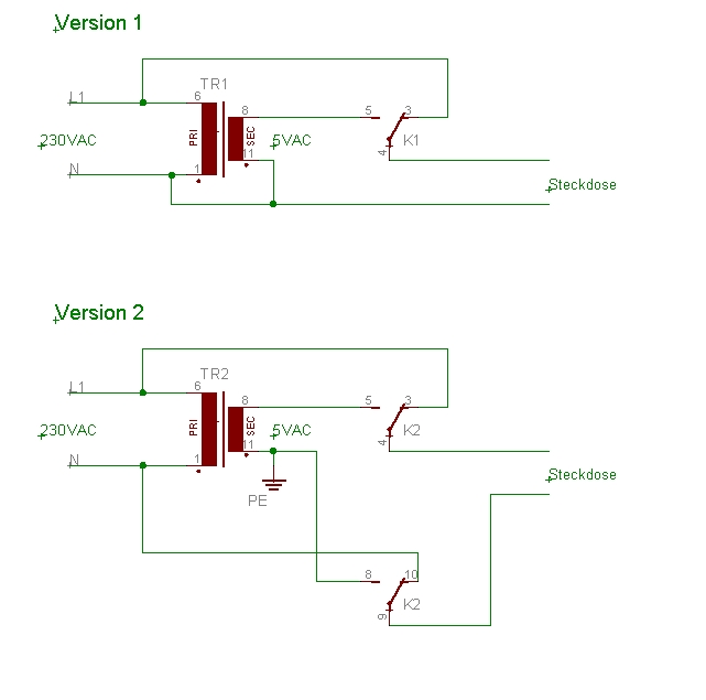

ich will bei einer Steckdose über ein Relais die Spannung von 230VAC auf
5VAC schalten (siehe Schaltbild). Nicht ganz klar ist mir, wie ich den
Trafo sekundärseitig erden soll. Welche Variante ist die bessere, bzw.
kann man Vatiante 1 überhaupt einsetzen?

Gast #639957
> Um Gottes Willen...!
Bitte keine Sorge, den Geräten wird bei 5VAC wohl nichts passieren. Ich
will mir einen Netzabkoppler basteln. Die Platine und die Bauteile
kosten maximal 15 EUR gegenüber 100 EUR für einen vom Händler...
Die Erdung bei Variante 2 soll die potentialfreie Sekundärseite auf ein
definiertes Potential bringen. Ansosnten könnte sich ja zwischen PE und
der Sekundärseite theoretisch eine sehr hohe Spannung auftreten.
Aber wenn Variante 1 ausreicht, werd ich natürlich diese einsetzen.
Danke
Hans
Gast #639977
Iiii, falls ein definiertes Potiential gewuenscht ist, nimm die Erde.
Aber nicht den Neutralen. Die Schuko stecker sind nicht codiert, da hat
man schnell mal Phase als Referenz.
Gast #639991
Die Sache ist so ziemlich gefährlich, weil abgeschaltete Induktivitäten
dir in die 5 VAC Sekundärwicklung Energie reinhauen. Auch kann es
passieren, dass ein Lichtbogen zwischen den 220V Kontakten noch besteht,
während der Kontakt aber schon die 5 Volt Seite berührt. Das kann echt
große Schwierigkeiten bringen.
Den Netzfreischalter, den ich vor 20 Jahren mal baute, benutzte 2
Relais. Zuerst wurde die Leistung über ein starkes Relais abgeschaltet
und erst 2 Sekunden später die Testspannung über ein recht kleines
Relais aufgeschaltet. Das kleine Relais war zusätzlich über eine
Feinsicherung abgesichert, denn es kann ja immer mal passieren, dass das
Leistungsrelais mal klebt.

Gast #640030
Derr Sinn ist mir nicht klar, aber:
An Steckdosen darf nur 230V liegen.
Oder 0V , wenn die Sicherung gekommen ist oder ggfs. auch über ein
Schütz die Steckdose abgeschaltet worden ist.
Netzspannung führende Steckverbinder, die von außen berührbar sind, sind
vom VDE registriert. Da darf nie etwas anderes anliegen als 230V/50 Hz.
