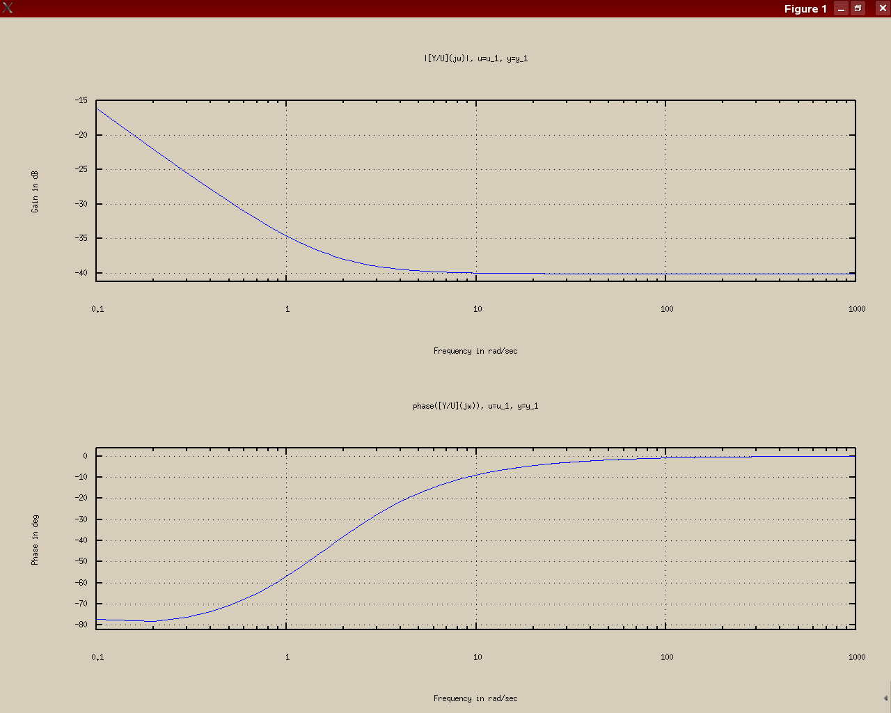

Hallo Forumleser,
im Anhang ist Matlab/Octave Code um Bodediagram für
die beschriebene Schaltung anzuzeigen.
Parallel hab ich mit SwCAD-III dieselbe Schaltung aufgebaut
und AC Analyse gemacht.
Nun scheint es als ob mit Octave erzeugtes Bodediagramm
um 20db höher liegt. Phasendiagram ist genauso.
20db Unterschied sollte eigentlich drauf hinweisen, dass
in der Übertragungsfunktion Faktor 1/s fehlt.
Aber der Verlauf ist sehr ähnlich (identisch würde ich meinen)
Für den fehlenden Faktor spricht auch die Tatsache, dass
2 Kondestatoren drin sind .. ist es zwingend dass
meine G(s) damit 2-ter Ordnung sein muss?
Ich werd noch die beiden Bodediagrame anfügen.
Gruss, Daniel

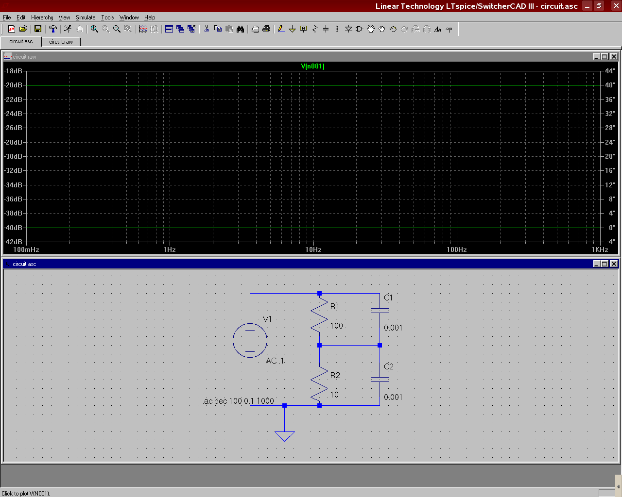

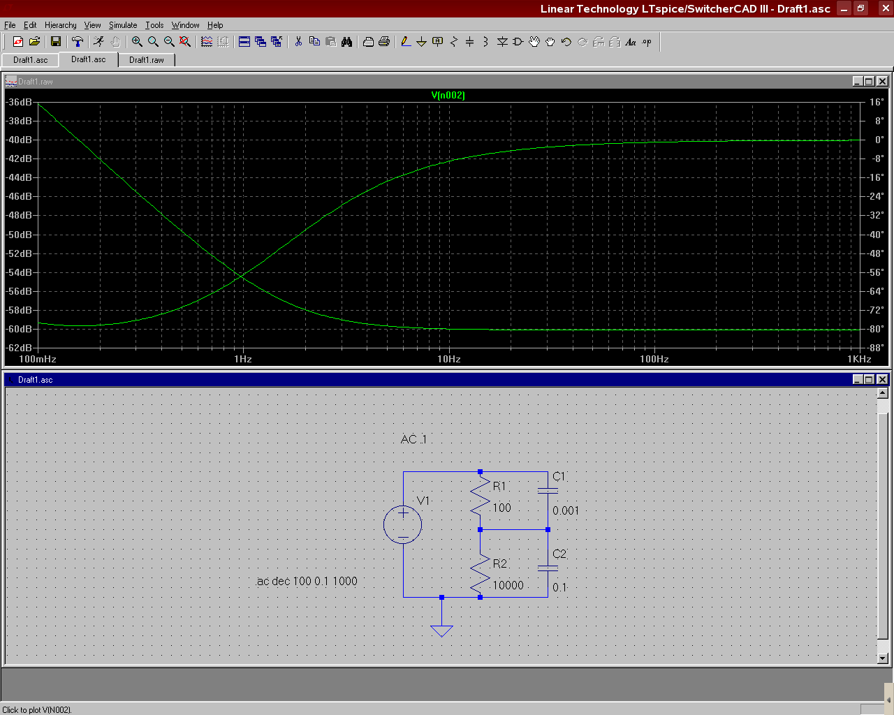

Gast #640614
Danke, für den Hinweis
keine Ahnung wie ich diese Einstellung in SwCAD eingestellt habe.
Ich hab jetzt einen plot .. mit der Prüfspitze direkt am Ue Leiterbahn.
Also quasi Ue/Ue :)
Und es kommt -20 db, anstatt 0 db.
Und ich hab gestern meine Herleitung zig mal durchgeschaut.
Gruss, Daniel
Gast #641012
Ich kenn jetzt SwCad nicht, aber wenn Du die Prüfspitze an Ue hängst,
dann wird natürlich auch Ue gemessen und nicht Ue/Ue!
Wenn Ue=100mV ist (?) dann kommt auch -20dB raus!
Du musst deine Funktion die du plotten willst schon auch definieren.
Also eine Prüfspitze an Ue und eine an Ua und dann 20*log10(Ua/Ue)
plotten lassen!
Gast #641023
Der Plot von Oktave/gnuplot sieht vernüftig aus.
Für sehr hohe Frequenzen werden C1 und C2 so niererohmig, dass die
Spannung nur noch durch ihr Verhältniss definiert ist, die Widerstände
können vernachlässigt werden:
20*Log(0.001/(0.1+0.001)) = -40.086 dB
