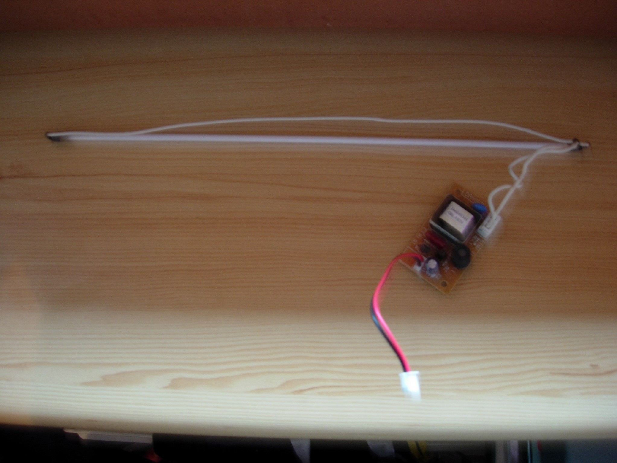

Hallo!
Ich habe einen alten Scanner ausgeschlachtet. Dabei bin ich auf eine
kleine Platine gestoßen, die die "Scanner-Lampe" steuert. (siehe Foto)
Weiß jemand wieviel Volt DC reinsollen, und wieviel AC rauskommt? Beim
Ausgangsstecker steht: "Danger, High Voltage"

Diese sogenannte Leuchtstoffröhre ist eigentlich eine CCFL-Röhre
Kuckst du bei Wiki mal nach:
http://de.wikipedia.org/wiki/CCFL
und schon kannst du dir denken was der Inverter wohl für
Freuquenz/Spannung haben könnte.
Wofür willst du das verwenden? Wenn du damit dein 230V Mixer oder so
betreiben willst kannst du das vergessen! Das Teil ist ausschließlich
für solche Röhren gebaut und geeignet. Für sonnst nix auch nicht als
Stromschocker (u.u. tödlich) oder sonnst was!

Die Elektronik benötigt 12V. Auf der Platine an der das Modul
angeschlossen ist, ist ein 7812 Regler verbaut. Das Netzteil vom Scanner
liefert 15V 1A die auf 12V runtergeregelt werden.
Die Ausgangsspannung liegt bei etwa 1-2kV im Leerlauf, die Frequenz bei
etwa 30-50kHz.
Der WM814x auf der Hauplatine ist übrigends ein schöner ADC, kann man an
einen µC hängen.

Hmm, auf der Platine ist nirgendswo ein 7812 zu sehen.... nur auf der
Hauptplatine sind 2 7805 drauf.
Über den WM8143 habe ich mich auch schon schlau gemacht!
Weißt du ob ich sonst auf der Platine noch etwas gebrauchen könnte?

Welcher Kondensator dient denn zur Strombegrenzung? der Blaue oder der
rotbraune? Soll ich den ausbauen?
Achja: Welcher Bauteil wird denn heiß bei dem Lichtbogen, sonst könnte
ich einen Kühlkörper ankleben...
PS: Mit einer 9V Blockbatterie leuchtet die CCFL nur halb!
Persönliche Seite #640918
Dann ist der Wandler wohl für 12V ausgelegt.
Der Blaue kleine Kondensator dient als Strombegrenzung. Wenn du den
ausbaust und einen Lichtbogen zündest, zerfliest dir der gesammte
Wandler in kürzester Zeit.
Bei einem Lichtbogen wird einfach der gesammte Wandler warm, sowohl die
Transistoren als auch der Trafo selbst.

Ich habe den 7812 jetzt gefunden, er ist in einem TO92 Gehäuse, das bin
ich nicht gewöhnt ;-)
