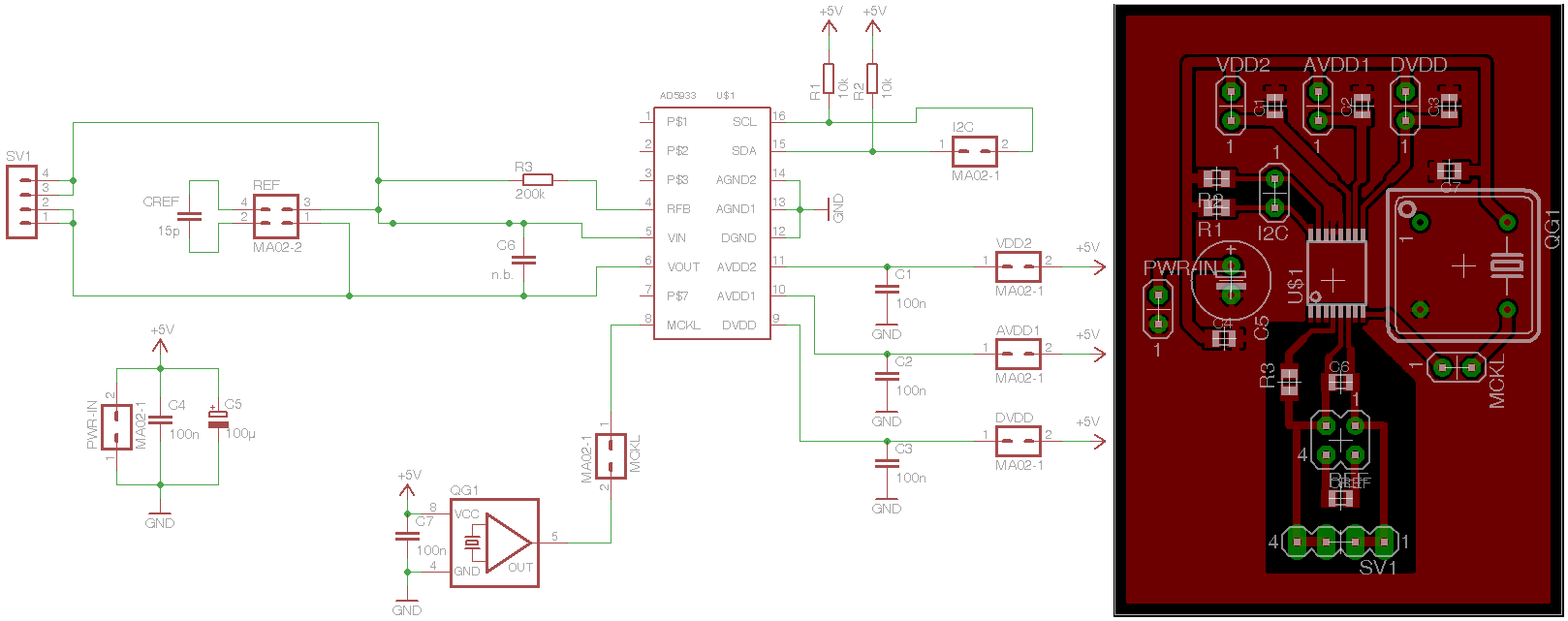

ich bin dabei meinen Impedanzconverter endlich richtig zum laufen zu
bekommen. Habe ihn auf einer Platine sitzen und den I2C connected. Im
Dateianhang seht ihr meinen C Code. Leider bekomme ich ihn nicht richtig
zum laufen. Vielleicht hat schon jemand mit dem Ad5933/34 gearbeitet und
kann mir weiterhelfen. Die Kommunikation läuft nur habe ich keine Ahnung
ob ich ihn richtig configuriert habe.
MFG
Marcus

Hi bin auch dabei den AD5933 zum laufen zu bekommen.
habe ihn erstmal nur mit minimal beschaltung aufgebaut nur um zu
schauen ob ich ihn richtig ansteuern kann.
versuche das ganze erstmal in bascom da das ganze letztendlich in ein in
bascom geschriebenes projekt integriert werden soll
(schreibe eigentlich C).
bekomme jedoch keinerlei rückmeldungen aus der kiste also nicht mal die
über i²c gesendeten daten werden bestätigt.
bevor ich nun meine restlichen ics im schlimmsten fall zerballer würd
ich gerne mal wissen ob diese schaltung (nur um zu sehen ob das ding
reagiert) was taugt oder da schon ein bock drin ist
