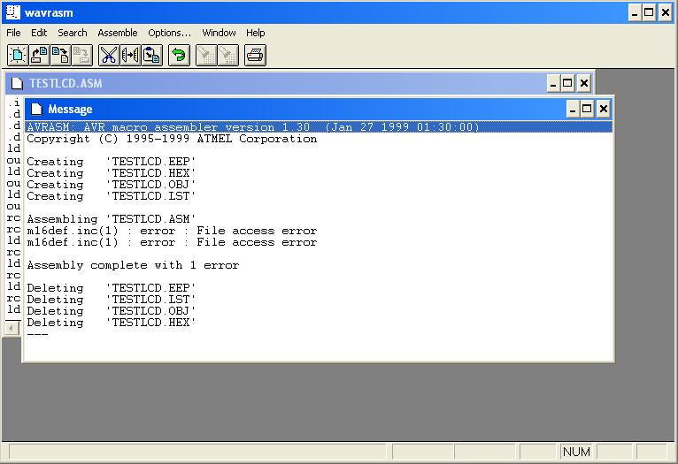

Hallo Christoph,
das sieht danach aus, dass der Assembler die Include-Datei
m16def.inc nicht findet. Die CPU-Typ-Defines-Dateien gehören
normalerweise zum Assembler dazu. Suchen oder aus einem
anderen Softwarepaket (AVR-Studio) entnehmen.
AVRASM 1.30 von 1999 ist nicht unbedingt das Neueste, was
es an AVR-Assemblern gibt. Auch das ein Grund, sich nach
dem AVR-Studio-Paket umzusehen. Leider stellt Atmel den
aktuellen AVR-Assembler nicht gesondert (ohne AVR-Studio)
bereit. Kann ich nicht nachvollziehen.

Problem ist aber wenn ich die ganzen INC dateien von AVRstudio dort hin
kopiere wo wavrasm.exe drin ist erkennt der nicht dass die .inc dateien

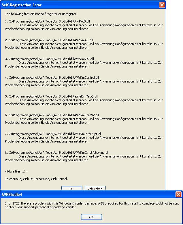

drin sind. AVR studio läst sich aus unerklärlichen gründen nicht
installieren auf Windows XP. im anhang die Fehlermeldung von AVR studio.

uiiiiii... das hat wohl weniger mit dem Assembler zu tun,
als mit WinXP. Und damit kenne ich mich wieder nicht aus.
Ich tippe auf "Administratorrechte" und solchen Kram.
Vielleicht liegt es auch daran, dass der Assembler DOS-
Ware ist. Laufen DOS-Programme auf WinXP?
Ich würde mal AVRasm2.exe probieren. Ist aktueller und
unterstützt auch die moderneren CPU-Varianten nach
ATmega16.
Wenn Dir das downloaden und registrieren der zig-MB des
AVR-Studio nur wegen des Assemblers zu dumm ist, dann
gib einfach mal Deine eMail-Adresse.
