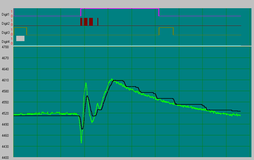

OP #641728
Hallo Leutz,
im Anhang ist mal ein Bild von meiner Auswertesoftware angehängt.
´Grün dargestelt ist der aktuelle Sensorwert und schwarz der Mittelwert.
Wie man im zweiten Teil des Bildes sieht fällt der Mittelwert
"Stufenweise" ab. GTenau diesen Effekt möchte ich verhindern und dachte
mir das es an den Rundungsfehlern bei der Mittelwertbildung liegt...
Oder woran kann das anders liegen?
MfG
Muecke

#641739
Ich vermute, dass das u.a. auch daran liegt, dass die Ermittlung der 32
Messwerte und die Bildung des Mittelwertes zu lange Dauern und das
Sensorsignal sich dementsprechend zu schnell ändert. Dadurch kriegste
auch die großen Abweichungen am Anfang, weil der Mittelwert aus
Messpunkten um einen Spitzenwert herum nunmal deutlich niedriger liegt
als der Spitzenwert selbst.

Gast #641821
Das Problem der Formel
NeuerMW = SensorWert/32 + AlterMW - AlterMW/32
liegt darin, dass Du versuchst, den 32.Teil der Differenz von
Sensor-AlterMW zu addieren, welcher sich solange auslöscht, bis die
Differenz gross genug ist. Dies ist aus der Grafik schön ersichtlich.

Gast #642258
Das Verfahren heißt PT1-Filter.
Das ist die einzig richtige Lösung:
Autor: Andreas W. (Gast)
Datum: 29.08.2007 08:15
Ich schreibe das immer so:
MittelWert += MessWert - MittelWert/32;
die Mittelwert-Variable ist dann immer 32x so groß wie der Messwert, der
Trick besteht darin, dass Du erst dann /32 rechnest, wenn Du den Wert
brauchst, nicht bereits jedes mal in der Filterfunktion.
Display(MittelWert/32);
Wenn Du am Anfang des Filtern nicht warten willst, bis der Wert sich
angenähert hat, initialisiere den MittelWert einmalig:
MittelWert = 32 * MessWert;
Du musst bei 14 Bit natürlich aufpassen, weil MittelWert dann 14+5=19
