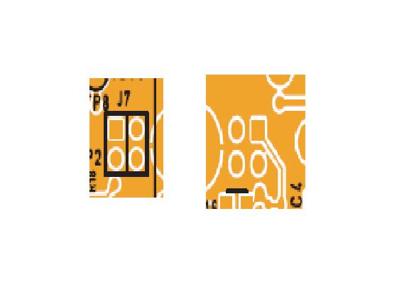

Habe das STK525 StarterKit von Atmel, mein Problem ist:
Ich habe auf dem Board ein Latch(J7)(ist das eigentlich ein Latch oder
nennt sich das anders?),  das wie im Anhang mit 4 Portpins beschaltet
ist.
Jetzt führt auf der solder side aber nur eine Leitung hin(siehe Anhang
unten), wie kann das sein?
Ich möchte nämlich auf die Portpins zugreifen und weiß nicht, ob es
darüber überhaupt geht!
Ich hoffe es meldet sich jemand, ist bestimmt schnell beantwortet!
Grüße Alex

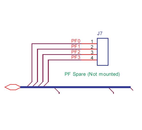

die obere Zeichnung/Schematic ist ein Bus, d.h. in der "dicken" blauen
Leitung verbergen sich mehrere Leitungen (hier: PF0 bis PF3).
Es dürften also alle Pins angeschlossen sein.
Gruß,
Jan
Das erste Bild ist ein Schaltplan. Der hat mit der Realität auf der
Platine nur funktionell was zu tun. Im Schaltplan gibt es auch keine
Löt- und Bestückungsseite. Wie Jan schon richtig sagte, ist die dicke
blaue Linie ein Bus, der eine Parallelführung mehrerer Datenleitungen
symbolisiert. Die einzelnen Leitungen sind elektrisch nicht miteinander
verbunden.
Außerdem ist das Ding "J7" ein "Jack" (dt. Steckverbinder bzw. Buchse).
Mit einem Latch hat das nichts zu tun.
erst mal Danke für die schnellen Antworten. Der Bus enthält PF0 bis PF7,
die anderen Pins sind woanders angeschlossen.
Hab mir das Board mal genauer angesehen, und das ist fast überall so,
dass zB auch Schnittstellen über weniger Verbindungen verfügen, als sie
Ausgangspins haben.
Geschieht die Verbindung wirklich innerhalb der Platine, ich dachte man
kann diese nur auf die Ober- und Unterseite der Platine setzen. Ist
schwer vorstellbar, dass da noch irgendwas ist.
Gruß Alex
>Im Schaltplan gibt es auch keine Löt- und Bestückungsseite
Aber der Schaltplan spiegelt doch die Realität wieder, sonst nutzt doch
der Schaltplan nix, wenn es so auf der Platine nicht realisiert worden
ist!
Alex
Der Schaltplan spiegelt nur die funktionelle Realität wider, nicht
aber die Anordnung der Komponenten auf dem Board! Und deshalb kann man
im Schaltplan auch Symbole wie Busse verwenden, um die Übersichtlichkeit
und Lesbarkeit zu verbessern, die im Layout natürlich aufgelöst werden
müssen. Das sorgt eben dafür, dass man anhand des Schaltplans die
Funktion der Schaltung nachvollziehen kann, was anhand des Boards
nicht ohne weiteres möglich ist. Nur anhand des Schaltplans kann man
sehen, was die Schaltung wirklich macht.
Das STK525 ist mit größter Wahrscheinlichkeit eine Multilayer-Platine
mit (vermutlich) 4 Lagen. Die beiden Innenlayer sind nunmal von außen
nicht sichtbar.

Wenn man von der Seite auf das STK525 schaut kann man auch mehrere Lagen
erkennen(oder ich bilde mir das nur ein ;));
Multilayer-Leiterplatten können ja bis zu 48 Schichten haben, was man
damit alles machen könnte...??? ;)
MfG Alex

Viel wichtiger ist, dass Dir der Unterschied zwischen Schaltplan und
Layout klar ist...
