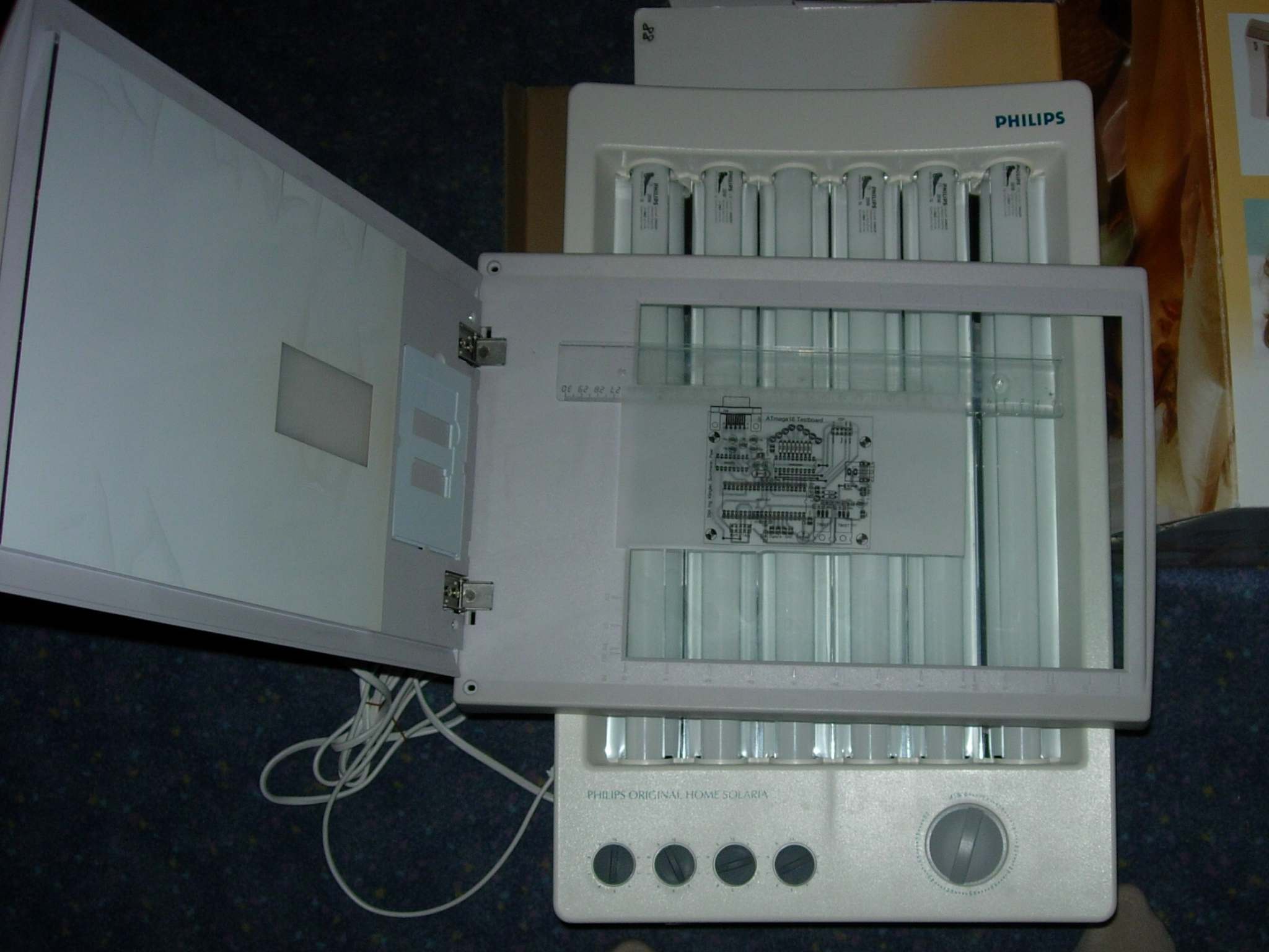

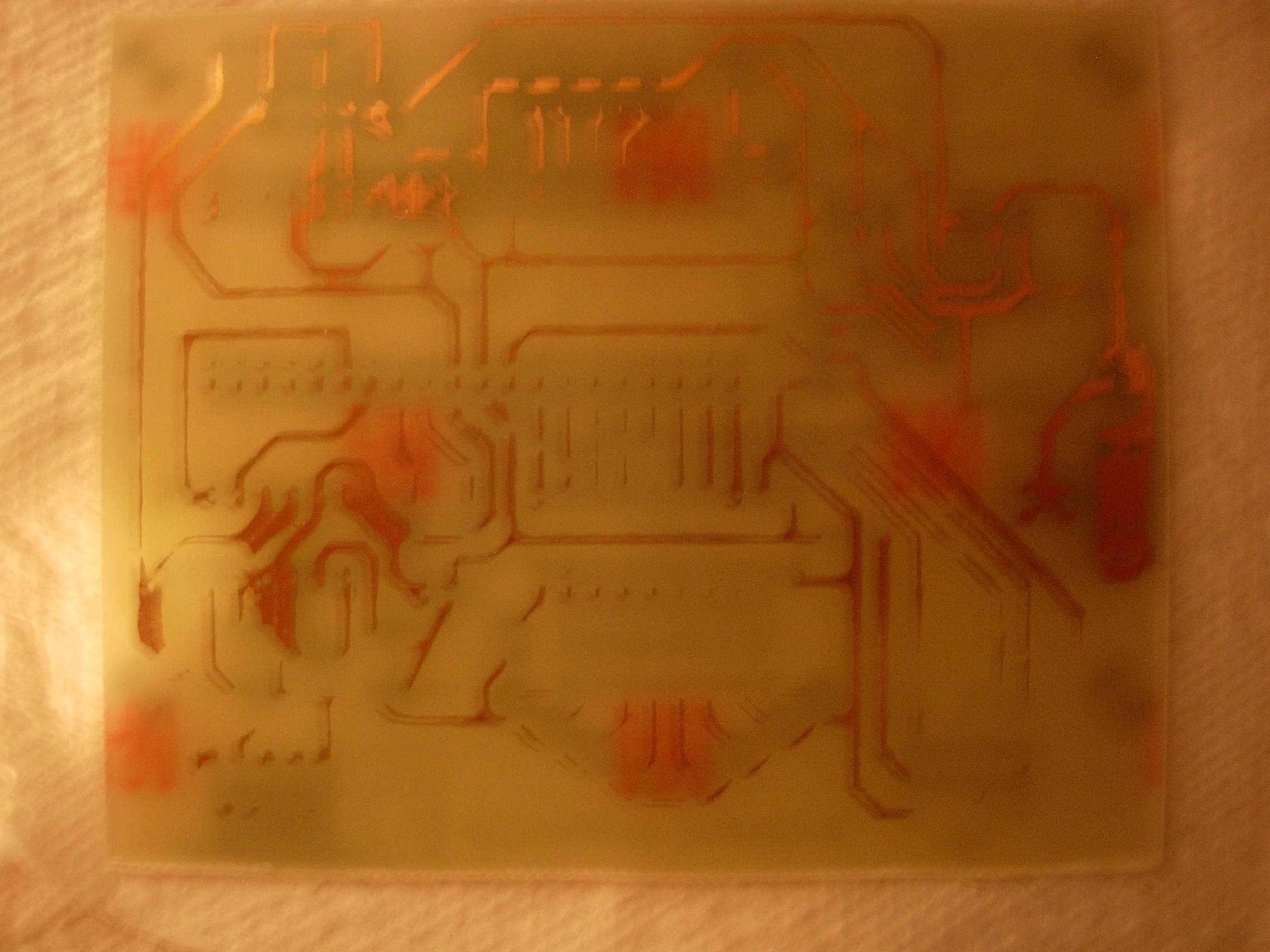

Als ich versucht habe eine Platine zu entwickeln (in  NaOH), lösten sich
die Leiterbahnen ziemlich stark auf (Siehe Bild). Ich habe mit einem

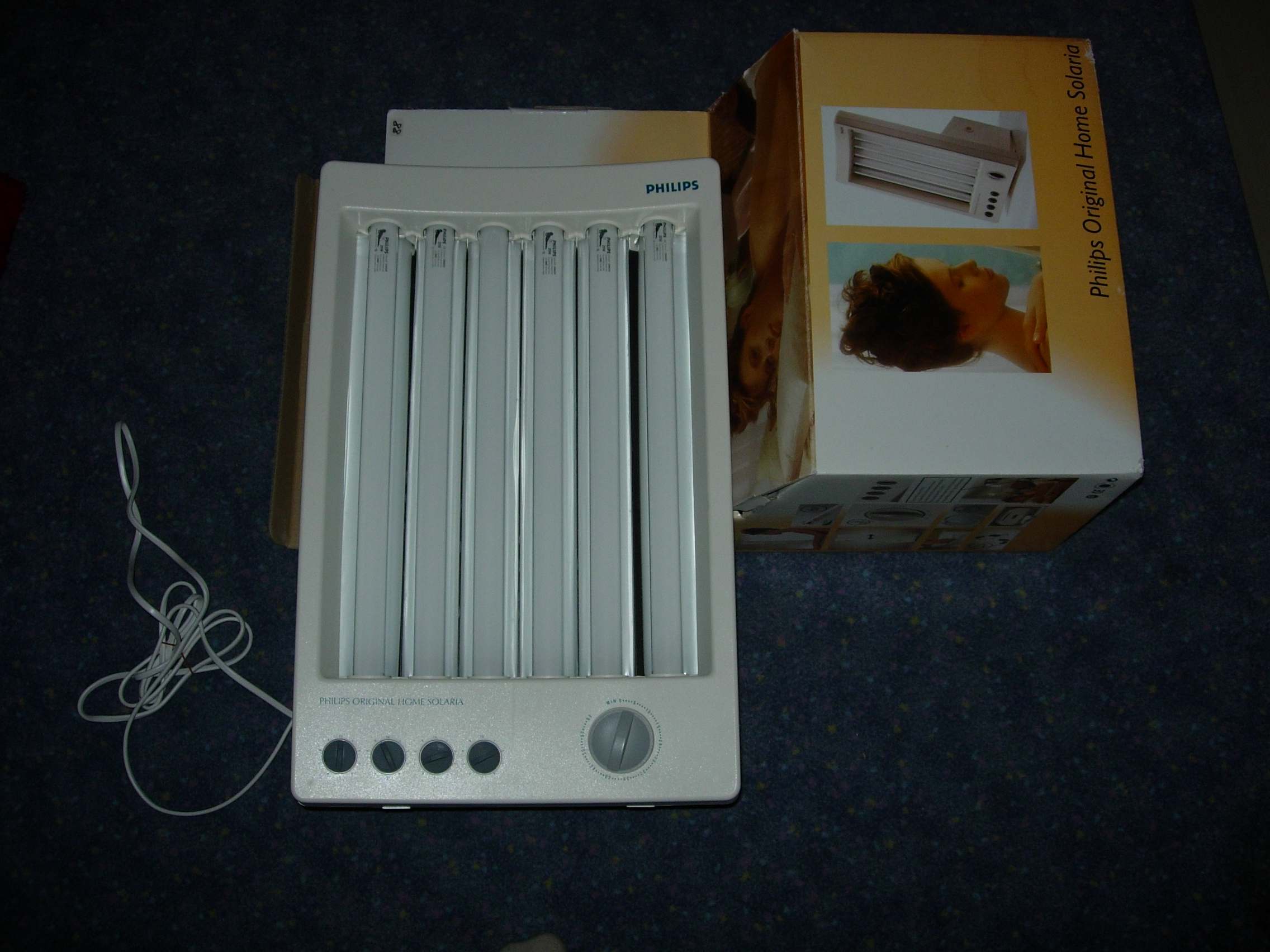

Gesichtsbräuner (6x 20W Röhren) 90 sec. in einem Abstand von ca. 7cm
belichtet.
Die Bestückungsseite hat sich vollkommen aufgelöst...
Liegt es an der zu starken Lauge oder zu kurz belichtet?

Wie lang entwickelt? Welche Entwicklerkonzentration?
Mit was hast du da drübergestrichen? Man sieht deutlich Spuren, die
sehen einigermassen photolackfrei aus. Ich fahr nach dem Entwickeln mit
dem Finge nochmals über die Platine, dann lösen sich eventuell noch
vorhanden Lackreste.

Hallo Herr unbekannt,
also die Platine sieht ja schon ziemlich mitgenommen (d.h. unbrauchbar)
aus. Abtrocknen ist nicht noetig da man ja ohnehin anschliessend aetzt.
Ich schaetze mal Du hast entweder ueberentwickelt oder beim Belichten
gab es Unregelmaeszigkeiten.

Gedruckt habe ich auf Transparentpapier mit einem HP Deskjet 916c
(Tintenstrahl)
Basismaterial ist Hartpapier von Pollin

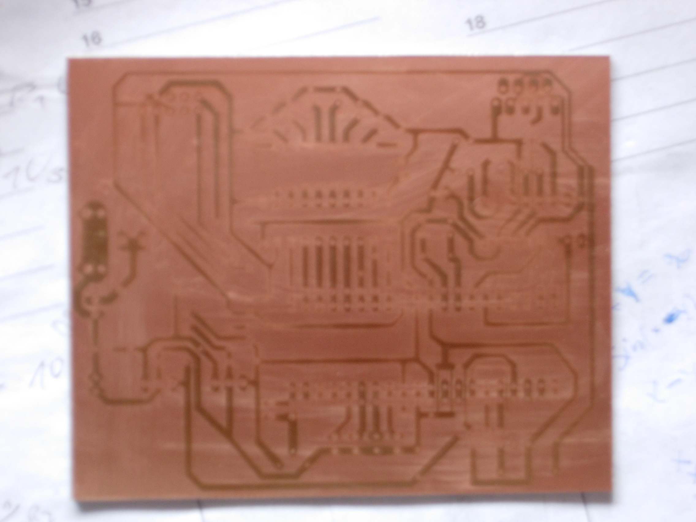

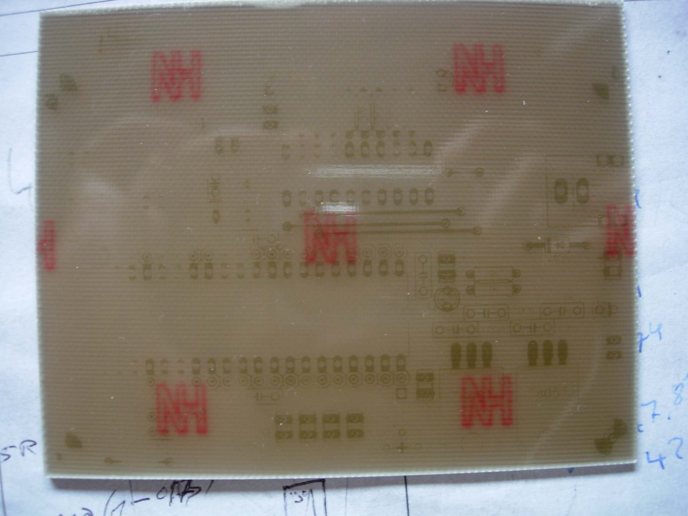

Ich habe einen 2. Versuch gemacht (diesmal 3-4min belichtet) und wieder
sind an den gleichen stellen die Leiterbahnen weg! Liegt das an den zu
weiten Abständen der Röhren?
Ich habe einige Bilder gemacht, damit ihr euch das besser vcrstellen
könnt!
PS: Was heißt überentwickelt?

ich vermute mal das erste Problem ist, dass Du eine zusaetzliche
Glasscheibe verwendest - Glas filtert mitunter UV-Licht. Dann druckst Du
auf Transparentpapier, leider auch nicht eben optimal. Ich weiss zwar
dass einige Leute sozusagen darauf schwoeren allerdings musst Du dann
schon wesentlich mehr Power als mit Folie haben. Also druck mal auf
Folie.
Das zweite Problem ist dann das Basismaterial... versuch's mal mit
Bungard. Mag vllt. etwas mehr kosten aber wenn Du den verschleisz fuer
Fehlversuche beruecksichtigst rueckt das alles in Perspektive ;) Ich hab
auch mit Billigmaterial angefangen bin aber dann doch recht schnell
davon abgekommen, genau aus diesem Grund.

Also unterentwickelt sieht das ganz und gar nicht aus.
Ehr überentwickelt. Ich kann nur dazu raten, kürzer zu
Belichten/Entwickeln oder am besten gleich eine Belichtungsreihe zu
machen, dann brauchst du nicht soviel Basismaterial verschwenden.

Auch würde ich den Abstand zu den Röhren eher vergrößern als verringern,
damit die Ausleuchtung homogener wird.

Nach dem Bild vom 2. Versuch:
Die Platine ist teilweise überbelichtet.
-> zu lange Belichtet!
-> ungleichmässige Ausleuchtung! -> zu kleiner Abstand!

Hm naja stimmt schon, das billige Basismaterial is eher
ueberempfindlich... vielleicht solltest auch Deinen Entwickler mal nich
so scharf ansetzen, dann haste naemlich gleich sowas wie hier, kenn ich
auch noch. Belichtungsreihe: Du deckst 4/5 der Platine beim belichten
ab, belichtest sagen wir mal 30s, dann deckst Du noch 3/5 ab, nochmal
30s usw. Danach kannst die optimale Zeit ausmachen...

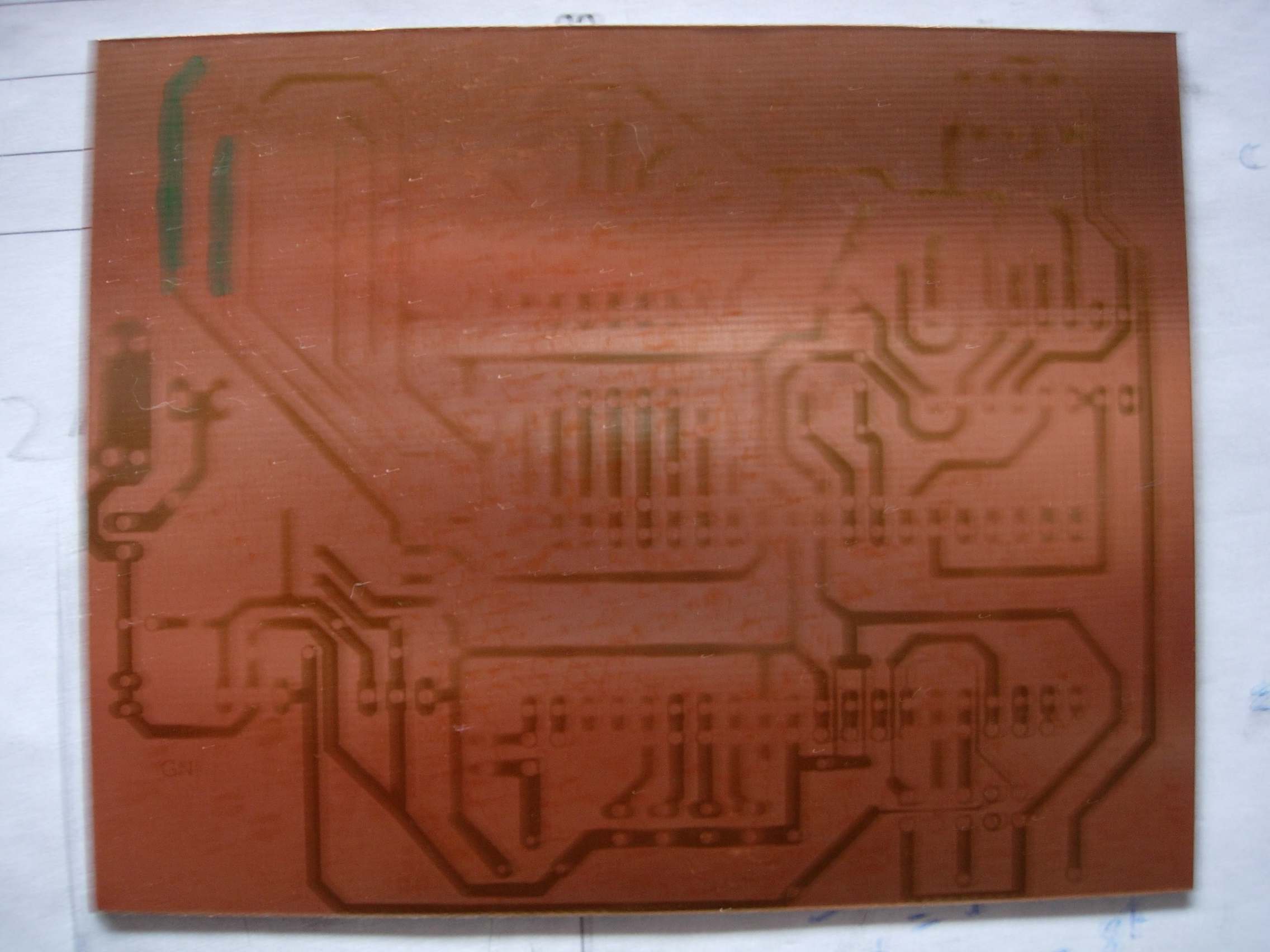

so, mit 50 sek. hats nach dem entwickeln eigentlich gut ausgeschaut...
aber jetzt beim ätzten (mit HCl + H2O2) hats mir fast alle Leiterbahnen
weggeätzt... Dort wo Bohrlöcher sein sollten riesige Unterbrechungen...
Weiß jemand an was was liegen könnte?
Danke

Wenn bei deinem Gesichtsbräuner die abstände der Röhren zu groß sein
sollte, dann klebe vor dem Belichten die Vorlage mit Tesa an der
Platine, und nach halber belichtungszeit kann du die Platine um den
halben abstand der UV Röhren verschieben. Somit hast du das Problem
wieder kompensiert.
Ich persönlich habe mir bei ebay einen kaputten sehr alten scanner
gekauft, mit möglichst viel Platz innendrin, und einen Gesichtsbräuner,
Gesamtpreis mit porto ca. 25 Euro.
Dann die elektronik des Gesichtsbräuners einfach in den Scanner gepackt
(kannst dann auch den abstand der röhren selber variieren) und mit nem
NE555 ne einfache monoflopp zeitschaltung aufgebaut. Die Perfekte zeit
habe ich in einer Ätzreihe ermittelt und ist nun fest am Trimmerpoti
eingestellt.

Ich habe manchmal das Problem dass zu wenig lang entwickelt wurde
-> es sind noch reste von der Fotoschicht auf der Platine.
=> Der Ätzvorgang dauert länger => Die Leiterbahnen werden weggeätzt.
Leider bin ich jedoch noch selbst Anfänger und weiss daher nicht ob
meine Aussage wirklich stimmt.
