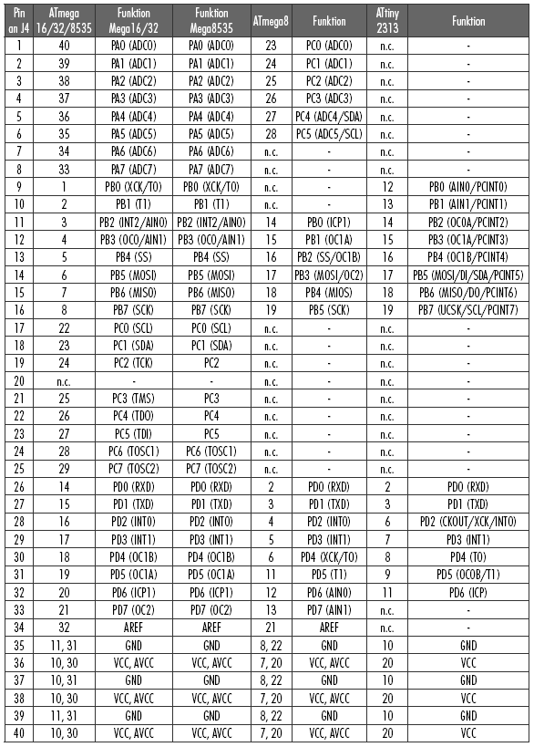

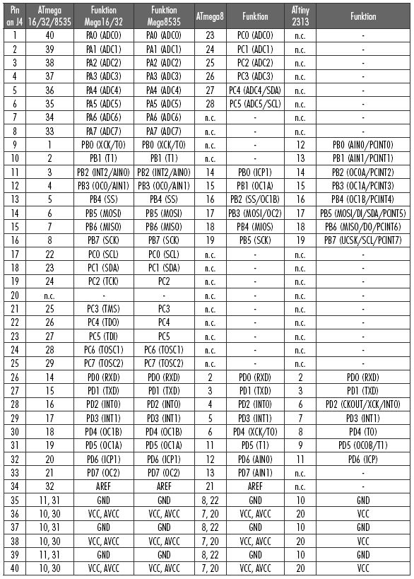

Im Anhang ist eine Tabelle mit der Beschaltung des Evalutionboard 2.0
von Pollin. Jeder Pin ist mit allen anderen in einer Zeile verbunden.
Das Board bietet mehrere Sockel, unter anderem für ATMega8 und
ATMega16/32. Kann ich zwei der genannten uCs gleichzeitig betreiben?
Jeder uC hat einen eigenen Quarz. Bis jetzt habe ich das für sinnlos
gehalten. Aber wenn es klappt, kann ich damit wunderbar mit der SPI
rumspielen.
Ich will aber nichts verbraten.
Habe zwei uCs gleichzeitig auf dem Pollin-Board ausprobiert und einen
Pin am Mega16 verbraten weil an der selben Leitung ein Pin vom Mega8
high war und beide Pins als Ausgang definiert waren.
Aber solange man vorsichtig ist, geht das.
