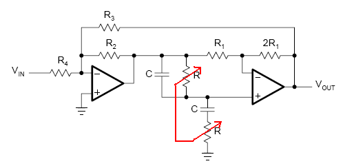

ich möchte ein Notch-Filter für Audio bauen und habe heute mal die
Schaltung im Anhang dimensioniert und aufgebaut. Die Frequenz wird durch
die beiden RC-Glieder in der Mitte bestimmt, C ist fest und R wird mit
einem Doppelpoti entsprechend verstellt. Die Schaltung funktioniert
prinzipiell sehr gut nur habe ich folgendes Problem festgestellt. Für
die Frequenz gilt ja folgender nichtlinearer Zusammenhang:
Das bedeutet, dass sich die Frequenz im Bereich sehr kleiner R sehr viel
stärker ändert, als im Bereich großer R. Wenn man C = 1 µF festlegt,
ergibt sich folgendes:
f = 25 Hz   => R = 6,4 kOhm
f = 8000 Hz => R = 20 Ohm
f = 9000 Hz => R = 18 Ohm
D. h. bei einer Änderung von nur 2 Ohm ändert sich die Frequenz um 1000
Hz! Das ist sehr unpraktisch, da man 2 Ohm Veränderung mit normalen
Potis nicht eingestellt bekommt.
Gibt es da eine geschickte Lösung? Egal wie ich es mache, ich komme auf
keinen grünen Zweig.
Vielen Dank.

Hallo Jupp,
Nein, die Hyperbel-Abhängigkeit lässt sich beim Wien-Robinson-Filter
nicht vermeiden.
Die Standardlösung ist die Aufteilung in kleinere Frequenzbereiche
durch:
- Umschaltung von R und C
- oder Kaskadierung mehrerer Notchfilter mit unterschiedlichen Bereichen
Üblicherweise verflacht man die Hyperbel, indem man dem Potentiometer
einen Widerstand vorschaltet (und so die obere Frequenz begrenzt).
Beispiel:
Poti: 10K (lin)
C = 10 nF
Vorwiderstand: 1500 Ohm
ergibt einen Freuenzbereich von 1.38 bis 10.6 kHz
Die Steilheit (df/dR) ist hier schon deutlich besser.
Insgesamt sollte der Frequenzbereich unter 1:10 liegen.
Beachte, dass wegen der nahezu konstanten Güte des Filters die
Abstimmgenauigkeit im oberen Frequenzereich sowieso abnimmt.
Beispiel: Q=10, f=10 kHz -> dF(3dB)=1 kHz, f=1 kHz -> dF(3dB)=100 Hz
