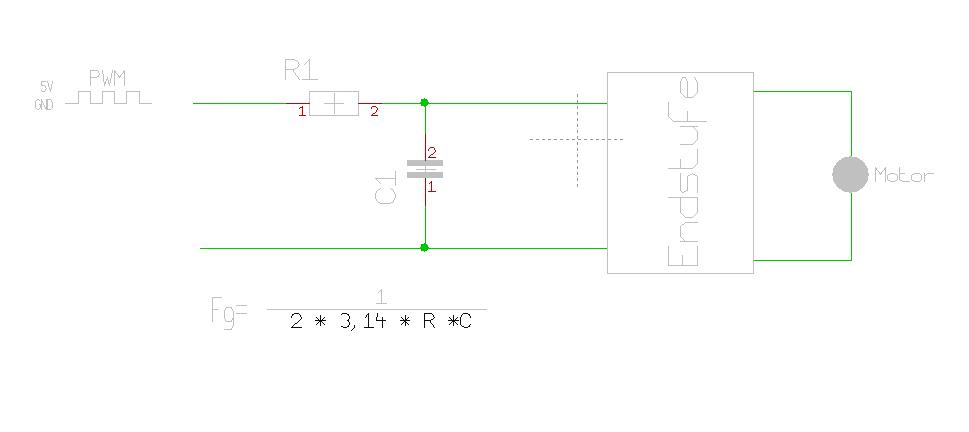

Ne kleine Frage am Rande (bitte nett lachen oder dumme Kommentare).Habe
mal vor Jahren EEAN gelernt bin aber total raus. Ein RC-Glied filtert
ja nur Frequenzen so viel ich noch in Erinnerung habe. Es lässt nur ein
bestimmtes Frequenzband durch. Habe das mal in die Zeichnung rein
gehaut. Ist die Formel richtig oder wie berechne ich das RC-Glied?
von Stefan (Gast)
Das RC-Glied ist ein Tiefpass (oder ein Hochpass, wenn Du die Bauteile
umdrehst).
In Deiner Anwendung macht es also das Gewünschte; hinten kommt ein
relativ glattes Analog-Signal raus, je weiter f-PWM und f-RC
auseinanderliegen, umso besser.
Deine Frequenz-Formel ist korrekt.
Nicht aus dem Auge verlieren solltest Du, dass bei Analog-Ansteuerung
Verlustleistung und damit Wärme erzeugt wird. Die hats Du im
PWM-Betrieb nicht, ob das ein Nachteil ist, kommt auf Deine genauen
Werte drauf an.
Stefan

mit Diode und Elko im Gegensatz zu Deiner wirklich funktioniert...  Es
entsteht nämlich keine reine Gleichspannung, schließlich wird der Elko
ja durch die Belastung mit dem Lüfter auch wieder entladen.  Es
entsteht eine pulsierende Wechselspannung, deren Amplitude
wahrscheinlich gering genug ist, daß der Lüfter nicht mehr pfeift,
aber deren Mittelwert nach wie vor vom Tastverhältnis des PWM abhängt.
Allerdings stimme ich Peter Danneggers Vorschlag mit dem extrem
langsamen PWM zu, den halte ich für den sinnvollsten Kompromiß, da er
eben auf all so 'nen Zirkus wie Elko und Diode verzichten kann.

dich nieder putzt für nen Fehler!!!!!
von Heini (Gast)
@Michael
Aber wenn du voll die Ahnung hast sag mir halt die Lösung!
Aufgabe: Eingangsspannung +12V
         Drezahlregelung eines PC-Lüfters
         Ausgangsspannung 4-12V
Mit PWM habe ich alles getestet--> immer Geräusche vom Lüfter!
Sobald das PWM "geglättet" wird und weiter verarbeitet bekomme ich am
Ausgang keine 12V mehr (Spannungsfall an Bauteilen)!
P.S. habe nix gegen dich, aber wenn jemand über einen her zieht nur
weil er nicht die Ahnung hat wie er brennt mir die Sicherung durch!!!!!
Habe privat sehr zu kämpfen das bei meinem jetzigen Job mir alle
Kenntnisse über den Jordan gegangen sind! Eventuell verstehst jetzt
meine Reaktion!
von Michael (Gast)
@Heini, wenn Du mich anmachen willst, darfste Dich aber nicht gleich
wieder dafür entschuldigen. Meine Kritik richtig sich nicht gegen Dich,
sondern den, der Dir diesen Vorschlag gemacht hat und seine
'Lüfterkompetenz' damit begründet, daß er beim Papst gearbeitet hat.
Du hast oben kompetente Auskünfte bekommen, die sich von den
Bastellösungen absetzen. Ich hatte Dir vorgeschlagen, ein LC-Glied zur
Filterung des PWM-Signals zu nehmen. Das funktioniert dann so, daß die
pulsierende Gleichspannung (PWM) gefiltert wird und am Elko der
Mittelwert ansteht. Beispiel: ein 12V PWM-Signal mit 60% Tastverhältnis
liefert am Elko 7,2V (12 x 0,6). Das Prinzip ist wie beim RC-Glied mit
dem wesentlichen Vorteil, daß die Verluste vermieden werden, wie sie am
Widerstand auftreten.
Wenn Du kannst, nimm die PWM-Frequenz so hoch wie möglich > 16kHz und
filtere mit einer Drossel >=1mH und 100µF. Die Drossel darf nicht in
die Sättigung gehen, sodaß Miniaturdrosseln ungeeignet sind.
Ringkerndrosseln, wie sie auch in Schaltreglern eingesetzt werden, sind
ok.
