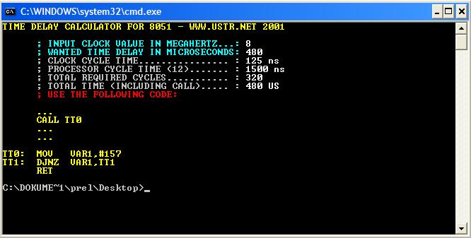

In netz habe ich ein kleines Tool gefunden, dieses zeigt den geforderten
Assembler Code an.
Taktfrequenz = 8Mhz
gewünschte Verzögerung = 480us

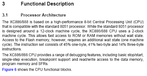

Da ich einen 8-bit Mikrocontroller Typ XC888 von Infineon verwende,
weiss ich nicht ob ich diese Tool auch für diesen Mikrocontroller
verwenden kann.
