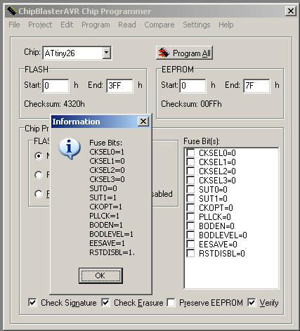

#643103
mit Chipblaster hab ich auch schon gearbeitet gefällt mir besser als
Ponyprog, war aber auf 1k beschränkt. Habe eine .bat Datei erstellt
damit die exe Datei gestartet wird und in die 2te Zeile die Bilddatei
reingeschrieben habe, so das sich nach dem Programmstart immer auf die
richtigene Fuses hingewiesen worden bin, für den AVR mit dem ich damals
gearbeitet habe.
