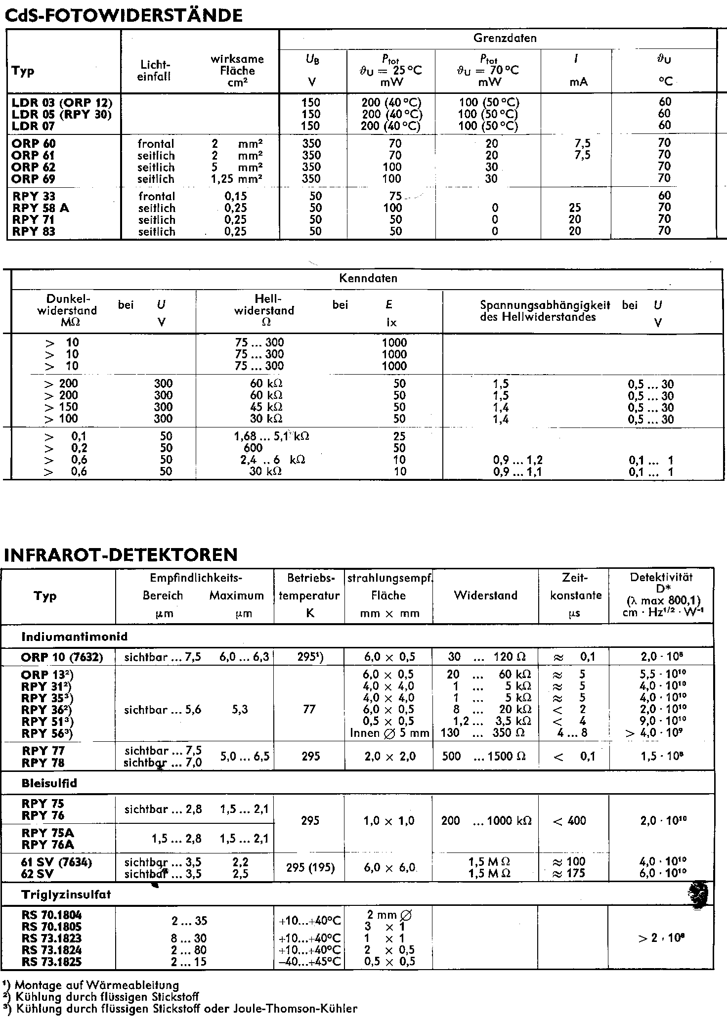

Gast #50125
Ziemlich alter Faden...
Welcher Hersteller ist das? RPY könnte Valvo oder Siemens gewesen sein,
ich nehme an, der ist lange ausgestorben
Ich hatte den LDR07 im Philips-EE20-Kasten damals Ende der Sechziger.
Fotowiderstand dunkel einige Megohm, hell bis ca. 50 Ohm runter,
Grenzfrequenz unterhalb 50 Hertz
Gast #50128
Wenn es ein Datenblatt gibt, dann in irgendeinem Valvo-Datenbuch aus der
Zeit bevor sie zu Philips kamen, vor 1986. Ich habe noch ein paar alte
Valvo-Bücher zuhause, werde mal nachsehen.
Gast #50130
Nach einiger Suche hat das Internet doch noch was preisgegeben:
ein Ersatztyp aus dem Osten RPYP58, mit Kennlinien zu Widerstand,
Schaltzeit und Farbempfindlichkeit. Ob der mit Philips weitgenhend
identisch ist, weiß ich natürlich nicht.
