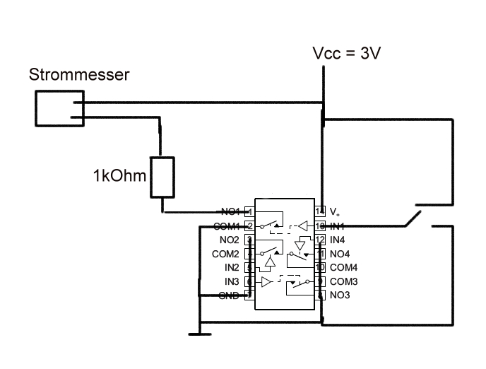

Wie sollte man da falsch messen können?
Ich habe den TS3A mit 3V versorgt und einen Schalter von 3V über einen
Widerstand nach Masse geschalten und dann den Steuereingang auf 3V oder
auf Masse! Den Strom habe ich im ausgeschalteten Zustand einmal direkt
und einmal indirekt gemessen. Jedes mal ca. 20µA Leckstrom!

Also noch einmall, bitte poste dein Schaltplan aber KOMPLET mit ALLEN
Anschlüssen.
Ist V+ mit 3V verbunden? Wo hast du Strom gemessen? Zwischen V+ und
Widerstand oder zwischen Widerstand und NO1 oder zwischen COM1 und GND?
Bekommst du dann immer gleiches Ergebnis?
Wenn ja, dann handelt sich tatsächlich um Schalterleck. Wenn nicht dann
hat etwas anderes Leckstrom verursacht. Jede Information ist wichtig.
Mit welchem Flussmittel hast du TS3A gelötet?
Hast du Platine nach dem Löten mit dem Alkohol gereinigt.
Restlichen Schaltern sind hoffentlich mit Masse verbunden.
Hast du TS3A anstelle BS170 angeschlossen oder ist das ein neuer
Testaufbau?

Also egal wie ich messe, ich bekomme 20µA Leckstrom. Ich habe den Aufbau
schon mit den BS170 realisiert. Jetzt kammen endlich die Samples von TI
und ich wollte optmieren.
Mit dem BS habe ich so über den Daumen gepeilt 5% Abweichung.
Was noch verwunderlich ist, das bei 2 ausprobierten Modellen der selbe
Fehler auftritt!
Gruß Patti

Gast #644747
Patti wrote
>Die Variante mit dem BS170 ist hier aussen vor. Ich wollte nur damit
>sagen, das die Variante mit dem BS170 schon gut funktioniert.
Das glaube ich dir.
Aber ich konnte mir nicht vorstellen dass beiden TS3 um zwei
Grösseordnung
Höhere Leckströme haben als in Datenblatt höchsteingegebene Wert.
Ich wollte dir einfach ein Anstoss geben deine Platine zu überprüfen,
statt PS3 als minderwertig zu verwerfen.
Aber dass du mit Informationen spärlich bist, das steht noch immer.
Niemand weiß mit welchem Meßgerät und mit welcher Auflösung der
Leckstrom
du Gemessen hast.
Oder z.B.
>Das heißt, ich habe 2
>verschieden TS3 auf die Adapterplatine gelötet und den Leckstrom
>bestimmt.
Mir ist nicht klar was du genau gemacht hast? Auf gleiche Platine?
Zuerst erster TS3 auf die (einzige?)Adapterplatine gelötet, Leckstrom
gemessen, erster TS3 entfernt, zweiter TS3 gelötet, wieder Strom
gemessen?
Und du bekommst immer gleiche Meßwert egal wo du gemessen hast,zwischen
3V und R, oder zwischen R und NO1 oder COM1 und Masse?
Wenn ja, dann ist wahrscheinlich Flussmittel schuld das sich ein
Leitender
Schicht zwischen NO1 und COM1 gebildet hat. Bei einem Abstand von nur
0,3mm ist so etwas durchaus möglich. Ich habe dich nicht umsonst in
einen früheren Posting gefragt ob du nach dem Löten deine Platine mit
dem Alkohol gereinigt hast.
Einzige Möglichkeit dass zu überprüfen ist TS3 von der Platine zu
entfernen
und Leckstrom ohne TS3 zu messen.
Oder handelt sich tatsächlich um zwei TS3 und zwei Adapterplatine?
In dem Fall bin ich ratlos.
Branko
OP #646701
@Branko
Also heute habe ich nochmal die Platine gereinigt und alle anderen PINS
auf Masse gezogen. Kontaktzwischenräume nochmals mit dem Skalpell
gereinigt.
Also besser ist es jetzt auf jedenfall, leider aber immernoch "120nA"
(0,12mV an 1KOhm) der BS170 hat im Vergleich, wenn er geschlossen ist,
einen Spannungsabfall von 0,00mV an 1Kohm, laut Messgerät.
Ist doch schon weiter über Toleranz?
Ich verstehe auch nicht warum der BS170 hier so gut ist?
